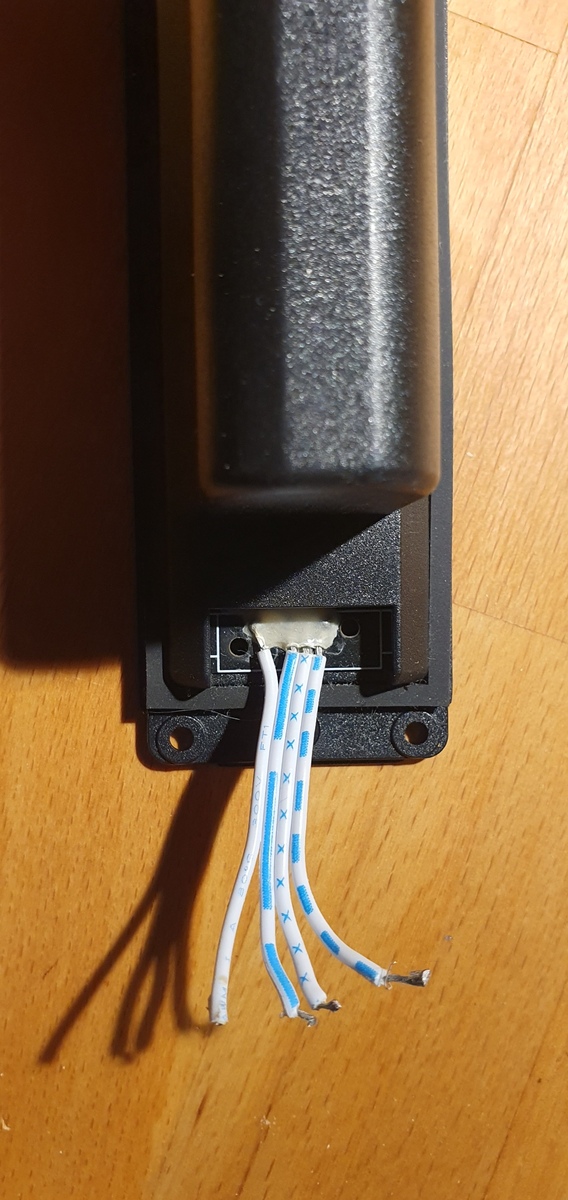

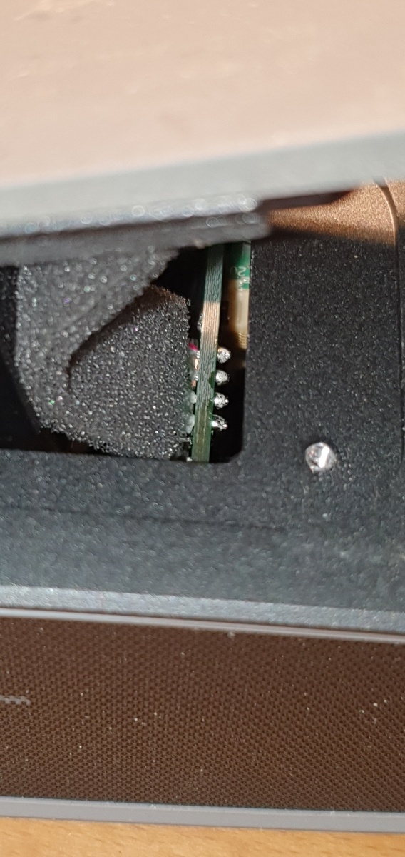

Hallo Zusammen
Falls jemand wieder mal übers gleiche stolpert:
Tipp mit den Tastenkombinationen um die Firmware erneut zu schreiben hat
mir geholfen.
Nur dies hatte ich zu spät gelesen, deshalb einige Erkenntnisse:
- Akku hatte ich abgetrennt und geöffnet, siehe Fotos.
- Verbaut ist ein TI BQ28Z610 mit I2C. (Evtl. Deshalb Probleme beim
anschliessenden anlöten bzw. in Betrieb nehmen)
- Nachdem der Akku wieder angelötet war, einfach nochmals die Firmware
rauf schreiben anschliessend hat wieder alles funktioniert.
Ich hoffe damit konnte ich jemanden weiterhelfen;-)

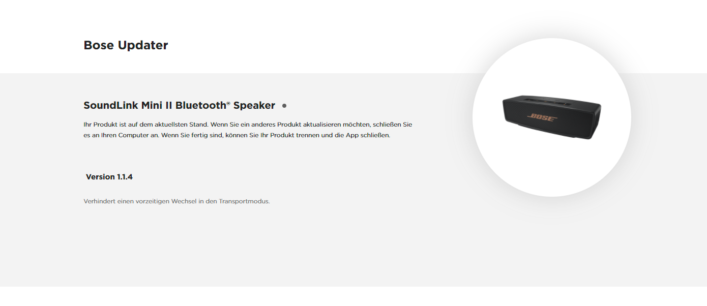

Moin, bei mir kommt eine Fehlermeldung mit: There are no available
updates for this product. Jemand eine Idee?
von Volker A. (pfriemler)
Zuallererst ist das eine Meldung, dass es keine frischere Firmware gibt.
Das sollte nur Grund zur Sorge geben, wenn die auf dem Gerät
installierte nicht die aktuellste ist...

...ich hatte auch die 1.4.1. (oder sowas) und die einfach NOCHMAL drüber
gebügelt, was dann geholfen hat! Es geht vermtl nicht um die Firmware,
sondern um einen Reset des EEPROMs, welches ggf "Algo Params" enthält,
die die SOC / lifetime Berechnung des Akkus dann resetten & grdstzl
ändern.
Klaus.

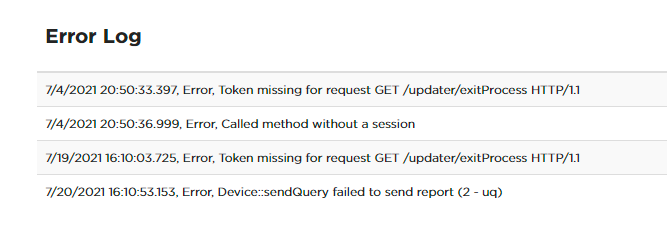

von Aki (Gast)
Ich habe mal zwei screenshots angehangen. Die Bose hat gerade noch eine
neue Ladeplatine und einen neuen akku bekommen. Nochmal beim Versuchen
zu flashen, leider ohne Erfolg.
Habt ihr eine Idee wie ich die doch noch zum laufen bekommen kann? mit
adv(hoch) (Runter) geht es auch nicht.

von Aki (Gast)
Claus, ich komme ja in den Advanced Menü rein. Jedoch wenn ich Versuche
die Firmware draufzuspielen kommt bei mir die Fehlermeldung wie Oben
gesehen
von Klaus R. (klaus2)
...ah, ok - dann habe ich nix gesagt. Dann ist das wohl erstmal "Pech",
so doof es klingt.
Klaus.

von Aki (Gast)
das ist der error log

Super! Auch von mir vielen Dank für den "ADV(^)(v)-Trick". Hat direkt
funktioniert.
Na guck...freut uns!
Klaus.
von Thorsten Dreßler (Gast)
Fantastisch, der Tipp mit dem ADV Mode hat mir auch geholfen. Danke für
den Tipp und die Anleitung. Das Update Tool ha to mir angezeigt, dass
ich bereits die neueste FW installiert habe, aber ich habe sie trotzdem
nochmal "darüber" installiert und jetzt geht meine kleine tolle Box
wieder. Wirklich super!
War bei mir ja genau so...Danke für deine pos. RüMe!
Klaus.
von mips (Gast)
Bei mir hat das updaten ebenfalls funktioniert.
aber was ich nicht verstehe: Warum handelt es sich um eine so geheime,
merkwürdige Prozedur? Wenn man eine Reperatur verhindern will, könnte
man das Update doch gleich offline stellen. Statdessen so eine
versteckte Funktion.

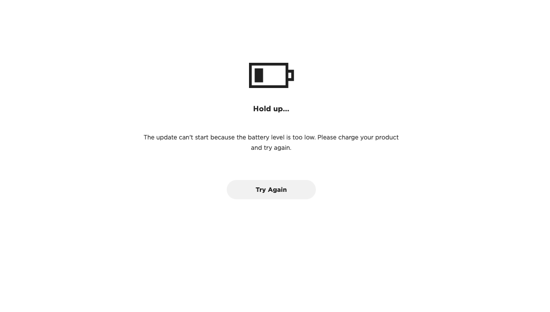

von Thomas (Gast)
Wollte den Trick auch anwenden. Geht aber angeblich nicht, weil der Akku
zu wenig aufgeladen wäre (der seit gestern am Kabel hängt...)

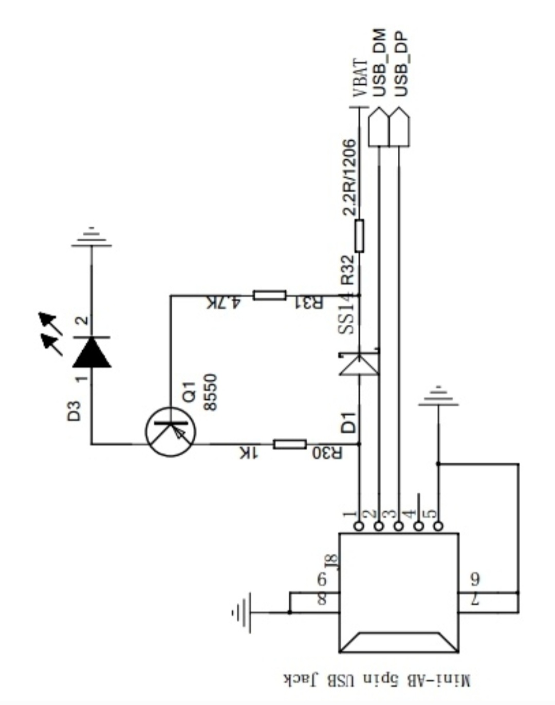

Das besagte blinken ist ein Zeichen, dass der integrierte Akku
Kapazitätsprobleme aufweist, zum Beispiel, wenn er internen KURZSCHLUSS
oder anderes chemisches Problem hat. Dieses Blinken heißt hier:
Akkuwechsel, bevor der platzt!!!!! Das blinken kommt in unregelmäßigen
Frequenzen, mal schneller, mal langsamer, und erscheint beim
Ladeversuch. In vielen dieser Boomboxen ist keine direkte Ladeelektronik
verbaut, sondert nur über einen pnp-Transistor, eine Diode SS14 o.ä.,  2
Widerstände und die Ladespannungsanzeige-LED, die bei Ladesättigung
allmählich aus geht. So wird damit angezeigt, der Akku ist voll. Hier
darf kein Blinken bis flackern der LED zu sehen sein. Ist das aber der
Fall, heißt das Akku sofort tauschen, den die Ladespannung wird
weiterhin dem Akku aufgezwungen, der wiederum 'wehrt sich' dagegen, weil
er die Spannung nicht aufnehmen kann.
Normalzustand ist, dass die LED anfangs bei leerem Akku maximal
aufleuchtet und im Laufe des Ladezustandes immer schwächer wird, bis sie
ganz aus ist.
Blinkt diese LED, dann ist der Akku defekt bis intern kaputt. Das
Blinken wird hier so meist durch die Akkuinterne Protected-Schaltung
ausgelöst, die durch diese Blinkfrequenz die Ladespannung ab und
anschaltet, da die Impulsweise AusEinAus-Schalterei versucht, die
Sperrspannung zu ignorieren, solange paar Stromimpulse länger noch keine
Sättigung erkannt wurde, die erst bei ca 4,25 V erreicht ist, wo diese
Akkuinterne Elektronik dann die weitere Stromzufuhr automatisch sperrt,
um das Überladen zu vermeiden.
Wem das zu technisch ist: Anbei ein Beispielschaltbild, wie die
'einfache' Ladeanzeige-LED angesteuert wird.
Die LED leuchtet solange, bis der Gegenstrom des Akku und die damit
verbundendene maximale Spannung von ca 4,25 V +/- die Sättigung von
Transistor T1 (pnp-Typ) erreicht ist, und dadurch der Transistor T1
sperrt, heißt: Voll=Aus!
Entsteht hier aber ein blinken der statischen LED; das ist keine
Blink-LED! : ist der Schluß anzunehmen, daß der Akku nur noch versuchte
Stromimpulse bekommt, die er aber nicht aufnimmt, weil er intern kaputt
ist! Sowas passiert nur, wer ständig seine Akkus komplett solange
tiefentladen lässt, bis er das benutzte Gerät zum AbsturzAusschalten
quält, statt regelmäßig immer wieder spätestens ab 《 30% Ladezustand
Reststrom,Kapazität NACHZULADEN!! Auch längeres Nichtbenutzen des
Gerätes heißt: AKKUS IN REGELMÄSSIGEN ABSTÄNDEN NACHLADEN!!!! NIEMALS
TIEFENTLADEN ODER GAR ZWANGHAFT ENTLADEN!!! DAS ZERSTÖRT DIE
AKKUSTRUKTUR  FRÜHER ODER SPÄTER!!! WER DAS MISSACHTET, IST SELBST
SCHULD, WENNS PLÖTZLICH DANN SOLCHE GERÄTEAUSFÄLLE GIBT!!IM INTERNET
STEHT DARÜBER VIEL UNFUG UND BLÖDSINN: THEMA AKKUS
ENTLADEN!!!!!!!!!!!!!!!!!!!!
AKKUS MÜSSEN STÄNDIG AUFGELADEN WERDEN, DAMIT CHEMIE DA DRIN 'ARBEITEN'
KANN!!! WER WAS ANDRES BEHAUPTET, LÜGT UND SPINNT!!
KLAR ERZÄHLEN VERKÄUFER UND HERSTELLER SOWAS: warum wohl??
WEIL DIE HERSTELLER WAS VERKAUFEN MÜSSEN!!! WÜRDEN DIE DIE WAHRHEIT
SAGEN, KÖNNTEN DIE ALLE ZU 1000% 'EINPACKEN'!!!! Aber soweit denkt ihr
Spinner nicht, sondern glaubt dem Hersteller!!!!! Ok, Für was ich solche
Gedanken halte, ist euch vorbehalten, wie ihr das 'aufnehmt'.
Stimmt NUR für absolute Billigboxen, nicht für Markenware.
-> Vermtl stammen beide Beiträge aus der selben Troll Fabrik.

von Alexander M. (alexknatterton)
Hallo liebe Leute!
Danke an all jene die den Tip gegeben haben das Firmware Update forciert
zu installieren! Das wars nun auch bei mir.
>Dazu geht man auf https://btu.bose.com/, schließt die
Box an, sobald die Prüfung auf die aktuelle Version abgeschlossen ist
drückt man die folgende Tasten nacheinander: "A D V [Pfeil nach oben]
[Pfeil nach unten]". Anschließend erscheint der verstecke "Advanced
mode". Dort einfach die aktuellste Version auswählen und die
Reinstallation starten!
Ihr seid echt super!

von XeloXT (Gast)
Karsten schrieb:
> Moin zusammen, ich habe mich jetzt auch schon einige Monate mit
> dem
> Problem gequält! Mein Bose Soundlink Mini 2 blinkte beim Laden nur noch
> Rot. Sämtliche Tipps die ich bisher gelesen habe, konnten das Problem
> nicht beheben (Reset, Update der Firmware). Heute habe ich die Lösung
> gefunden: Es besteht die Möglichkeit die Firmware komplett neu zu
> installieren !!! Dazu geht man auf https://btu.bose.com/, schließt die
Vielen Dank! Das ist schon nen hartes Vorgehen von Bose (weil es recht
geplant wirkt). Ich habe auch so vieles versucht aber der Hinweis hier
hat sehr, sehr geholfen - meine Bose Sound Link Mini II Special Edition
(mit USB-C) geht jetzt auch wieder, nachdem sie nur noch am rot
rumblinken davor war.
DANKE!

von Hajo F. (Gast)
Hallo, ich habe das gleiche Problem. Bei meinem Mini 2 leucht die rote
LED
konstant. Ich habe den ADV - Trick auch versucht. Es kommt: Halt, die
Batterie
ist zu schwach. Lade die Batterie auf. Das ist ja das Problem. Das Gerät
lädt nicht mehr. ich hoffe, ihr könnt mir helfen.

von Hajo F. (Gast)
Es hat geklappt. Das Gerät funktioniert wieder.
Vielen Dank für den super Tipp.
Gruss Hajo

Habe das selbe Problem mit der Box (leuchtet rot, lässt sich nicht
laden). Offenbar scheint die Lösung ja in der Re-Installation der
Firmware zu liegen. Nur hab ich jetzt das Problem, dass mir der Updater
im Advanced Mode sagt, dass die Firmware nur installiert werden kann,
wenn der Akku geladen ist (was die Box ja eben genau verweigert, ist ja
genau das Problem..sie lässt isch nicht laden). Was tun?

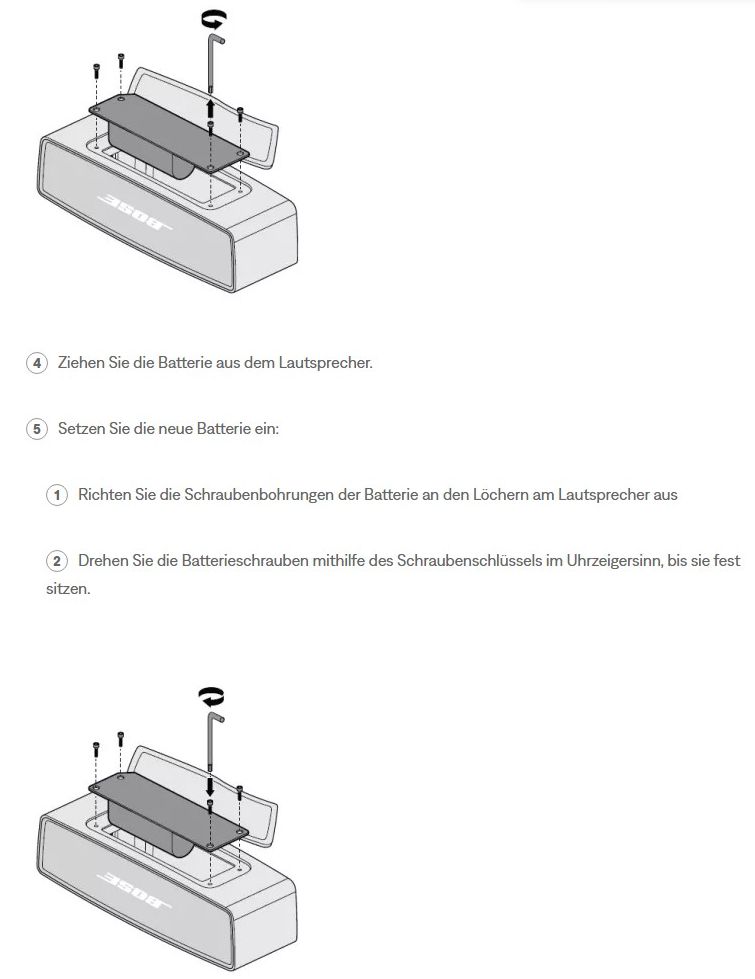

Nun habe ich mich durchgerungen, den Akku zu tauschen. (Grauenhafte
Frickelei!!) Aber danach war alles wieder OK. Hurra
Bei der ganzen Aktion ist mir noch aufgefallen, dass alles unter Windows
10 das FW-Update erst garnicht zulässt. ADV Pfeil - geht da nicht.
( Steht ja auch im "Kleingedruckten", dass Win 10 Voraussetzung ist)
Viel Glück an die Bose-Junkies
Die Zellen? Mit Fremdversorgung oder unnötig?
Ah!
Klaus.
von Kar-sten (Gast)
@ Klaus:
Nein, das geamte Akkupack war gemeint.
Die einzelnen Zellen kann man nicht tauschen, ohne den Träger zu
zerstören. Ist alles ziemlich perfekt verklebt.
Ich habe das Akkupack samt Mikrofonplatine ausgebaut, wie es auf der
Bose-Seite auch bebildert beschrieben wird. (Hierbei ist extreme Vorsich
vor Kuzschlüssen auf dem Platinenbereich geboten - unbedingt auch
Gummehandschuhe gebrauchen) -
Fremdversorgung ist bei der Aktion nicht nötig!

von Gino A. (gino_a)
Hallo, meine Bose Sound link Mini Zwei geht nicht mehr an, doch wenn ich
sie mit dem Ladekabel anstecke, leuchtet sie konstant rot. Ich habe sie
versucht zu updaten mit "A D V [Pfeil nach oben]
> [Pfeil nach unten]" doch, wenn ich das Update durchführen möchte komm ich gar
nicht so weit siehe Bild.
Ich hoffe, ihr könnt mir helfen.
Freue mich über Rückmeldungen.
Die Meldung ist ziemlich eindeutig. Lass sie mal ein paar Tage am
Ladekabel. Wenn dann immer noch nichts passiert ist, dann ist das
Akkupack hinüber. Wenn du basteln willst, könntest du probieren, das
Pack vorsichtig anzubohren, um die Zellen direkt zu laden. Das ist aber
was für Fortgeschrittene, weil die Zellen auf keinen Fall angebohrt
werden dürfen. Nur das Plastik darf durchbohrt werden.

von Tim T. (tim_t350)
Ich hatte wie viele hier auch das Problem, dass die Box nur noch
Rot-Leuchtet und nicht mehr lädt und somit auch keine Neuinstallation
der Firmware durch zu geringen Akku möglich war.
Egal welches Ladegerät,
die Box wollte nicht mehr Laden und hat nur Rot geleuchtet (nicht
geblinkt).
Es scheint aber über die Bose-Seite eine weiter Funktion
zugeben und zwar die Errorlogs zu löschen und siehe da, nun hat die Box
wieder geladen und leuchtet jetzt wieder grün mit 100% geladen.
Zur Anleitung:
* Gehen Sie zu btu.Bose.com
* Laden Sie den Bose-Updater herunter und installieren Sie ihn
* Schließen Sie Ihren Bose Soundlink an
* Drücken Sie auf Ihrer Tastatur „o“, „p“, „t“, den Aufwärtspfeil und
den Abwärtspfeil.
* Befolgen Sie die Anweisungen zum Löschen von Fehlern
* Nachdem alle Fehler behoben wurden, sollte der Lautsprecher wieder
normal funktionieren
Ich hoffe es kann den einen oder anderen hier auch weiterhelfen.

von Re (reklo)
mit dem Tip von  tim_t350 hat es bei mir funktioniert.
Bei mir hat die rote Lampe geleuchtet und ich konnte kein Update
aufspielen (es kam die Fehlermledung mit dem zu niedrigen
Batteriestand).
Kleine Anmerkung.
Du muss die O,P,T (Grossschreibung, d.h. die Umstelltast drücken) und
dann den Aufwärtspfeil und den Abwärtspfeil.
Nach dem Löschen habe ich die SL2 vom PC genommen und anschließen an ein
externes Ladegerät angeschlossen. Die rote Lampe hat wieder geleuchtet.
Danach habe ich die Multifunktions-Taste gedrückt bis die Anzeige gelb
geblinkt hat. Nach dem Loslassen hat dann die Anzeige gelb geblinkt (es
wird geladen).
Falls es nicht auf Anhieb klappen sollte, ich habe auch ein bisschen
experimentiert, vielleicht ein paar Versuche starten.
Viel Erfolg.

Bei mir funktionieren auch die Kleinbuchstaben (a d v  bzw. o p t) auf
der Bose Seite.

Hallo in die Runde,
erst nochmal herzlichen Dank für die Rückmeldungen. Der Akku als
Übeltäter klingt ja auch recht plausibel und so habe ich mal einen
besorgt. Laut Anleitung von Bose geht es ja nur um aufschrauben, alten
Akku rausziehen, neuen Akku reinstecken, zuschrauben, fertig.
Also auch für Nichtbastler wie mich machbar. Dachte ich.
Nun sieht es auf den ersten Blick allerdings so aus, als müsse da auch
gelötet werden und ich wollte mich hier nur nochmal vergewissern, dass
ich da richtig liege. Außerdem ist das Anschlusskabel in der Box auch
noch mit einer Art Schaumstoff geschützt, den man (oder besser gesagt:
ich) nicht so ohne Weiteres entfernen kann.
Zur Veranschaulichung habe ich die betreffende Passage der Anleitung und
je ein Foto vom Anschluss in der Box und dem neuen Akku beigefügt. (Die
Anleitungspassage ist wohl doppelt, weil ich mich mit den Dateianhängen
vertan und keine Funktion zum Löschen gefunden habe.
Aber ist es richtig, dass ich hier mit dem Lötkolben ran muss?
Dankesehr + viele Grüße
Rainer
Bist du dir sicher dass das Original ware ist sowohl der Akku als auch
die Box das sieht irgendwie nach Fake aus...
Etwas zu löten wird und kann Bose auf keinen Fall von einem Endkunden
erwarten
Klaus.
von Stefan S. (stefan_s687)
Hallo Rainer,
schau dir mal das Video von "KingSener"über das Wechseln des Akkus beim
Soundlink II an. Das erklärt sehr vieles.
Titel: "So ersetzen Sie die BOSE SoundLink Mini 2-Batterie|BOSE
SoundLink Mini II"
Viele Grüße und gutes Gelingen.
Stefan
