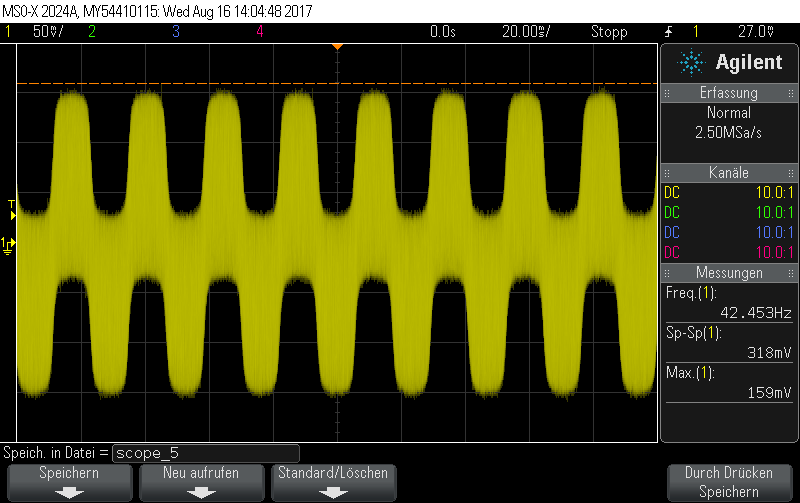

Hallo zusammen.
Folgendes:
Ich beschäftige mich zur Zeit praktisch mit einem
Instrumentationsverstärker. Zum Probieren habe ich mir den AD620
gekauft.
Im Datenblatt gibt es auf Seite 16 eine Tabelle, in der die
Gain-Widerstandswerte angegeben sind, um eine bestimmte Verstärkung
einzustellen.
http://www.analog.com/media/en/technical-documentation/data-sheets/AD620.pdf
Wenn ich die Klemmen offen lasse, ist das Ausgangssignal sehr schlecht,
weil stark verbreitert. Also Klemmen offen lassen, wie im Datenblatt
beschrieben, um eine Verstärkung von 1 zu bekommen, ist nicht.
Eigentlich dürfte die Genauigkeit des Gain-Widerstandes doch nur die
Genauigkeit des Verstärkungsfaktors bestimmen, nicht das Signal
verändern (verbreitern).
Übersehe ich da etwas im Datenblatt?
Viele Grüße
Gast #5113666
Dieter W. schrieb:
> Das ist als qualitative Aussage leider unbrauchbar.
> Um welche Frequenz/Kurvenform bzw. slew rate geht es?
Hallo.
Die beiden Gegentaktsignale (Eingangssignale) sind annähernd
sinus-/rechteckförmig mit einer Frequenz von jeweils 40Hz und einer
Amplitude von ungefähr 120mV.

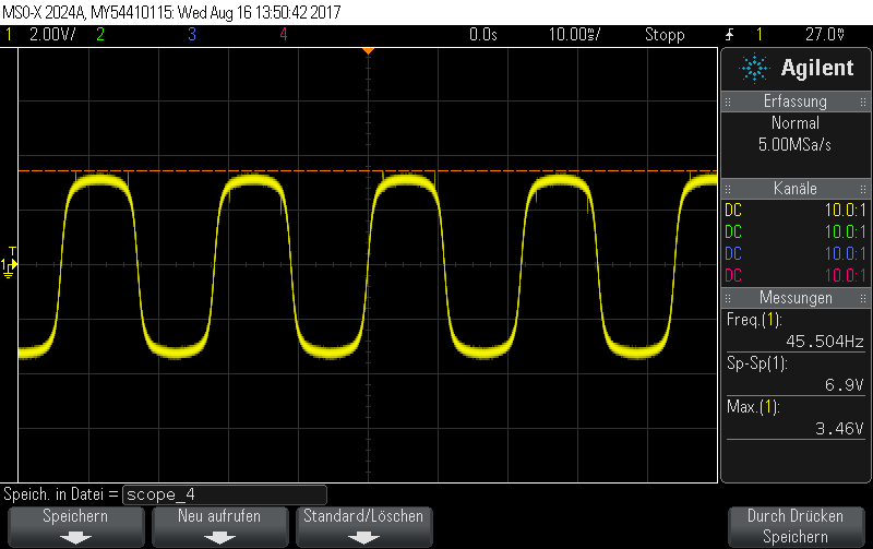

Das erste Bild zeigt eine Verstärkung von 50 mit einem 1 kilo Ohm (1%)
als Gain-Widerstand. Ausgangssignal ist soweit in Ordnung.
Das zweite entstand bei offen gelassenen Klemmen.
Grüße

dunno.. schrieb:
> Versuch mal den triggerpunkt am oszilloskop sauber zu setzen und schalte
> das nachleuchten aus, dann wird die sache schon anders aussehen..
Danke.
Ist es nur ein Problem mit der Oszilloskop-Einstellung, Deiner Meinung
nach?
Ich habe die Einstellungen von Bild 1 nach Bild 2 aber nicht geändert.
Das Signal in Bild 1 findet er mit dem AutoScale, das in Bild 2 nicht.
Ich denke, da stimmt was nicht mit dem AD620.
Grüße

Gast #5113802
das ist schlicht falsch, auf dem bild 2 sind so ziemlich alle parameter
verändert, die da überhaupt angezeigt werden.
Hör auf, das zu benutzen. Beschäftige dich lieber damit, was die
einzelnen regler am oszi tun und wie man sie benutzt, dann wirst du auch
sauberer messen können als momentan.
Student schrieb:
> Was meinst Du mit dem "Nachleuchten"?
Nachleuchten bedeutet, dass das zuletzt gemessene signal für eine weile
auf dem bildschirm bleibt, während das neue aufgenommen wird. passiert
das oft genug hintereinander, kriegt man so lustige bilder wie dein bild
2, sofern man nicht sauber triggert, oder ungetriggert läuft..
Gast #5114126
Hallo noch mal.
@Dieter Werner
Hast Recht gehabt. Es ist eine 105MHz-Schwingung überlagert. So wie es
aussieht, der "Uni-Sender".
Werde es morgen noch einmal in der Absorberhalle testen.
Müsste der AD620 bei einer Verstärkung von 1, also offene Gain-Klemmen,
in der geschirmten Umgebung dieselbe Signalqualität wie auf dem ersten
Bild erzeugen?
Ich meine, kommt ein wenig Eigenrauschen des AD620 auch noch dazu?
Grüße
#5114281
> Bild erzeugen?
Die Qualität wird ohne die 105MHz in beiden Fällen besser werden.
Das Rauschen des AD620 ist im Verhältnis so niedrig, das wird auch bei
Verstärkung 100 im Rauschen des Oszilloskops untergehen.
Gast #5114288
Danke Dieter.
Werden beispielsweise die Verbreiterungen der "Amplituden-Dächer", wie
sie im ersten Bild bei einer Verstärkung von 50 noch zu sehen sind,
verschwinden?
Oder ist die Verbreiterung immer etwas vorhanden, weil intrinsisch mit
dem AD620 verbunden?
Grüße

Gast #5114790
Prinzipbedingt wird die Gleichtaktunterdrückung bei Gain 1 schlechter
als bei höherem Gain. D.h. es könnte ggf. auch einfach eine relativ
starkes Gleichtaktsignal sein. Gerade zu hohen Frequenzen ist die
Gleichtaktunterdrückung ggf. nicht so gut.
Die Störungen sehen nach einem überagerten 2. Signal aus. Das könnte
ggf. eine Schwingung des AD620 selber sein, oder eine externe Störung.
Je nach Einstellungen am Oszilloskop könnte man da ggf. mehr erkennen.
105 MHz sollten aber eher zu hoch sein um am AD620 eine solche Amplitude
zu haben und bei nur 2,5 Ms/s sollten die eher nicht zu sehen sein.
In der ersten Kurve sind da auch schon ein paar Störungen (Spikes) in
der Kurve mit R_Gain zu erkennen.
Gast #5115032
@Lurchi
Danke, ich habe es in der Absorberhalle getestet. Die Störung ist weg
und das Ausgangssignal des AD620 ist gut bei einer Verstärkung von 1.
Ich benötige eine Verstärkung von 1 in der Eingangsstufe, um bei 10kV/m
am Ausgang auf 100mV zu kommen bzw. zu eichen. Bei höherer Feldstärke
liege ich dann im einstelligen Voltbereich (z. B. 2V). So nutze ich den
Spannungshub meiner Feldmühle unter dem Teiler besser.
Ich habe bislang in Sichtkontakt zu dem Uni-Sender mit 50W Abstrahlung
gearbeitet. Seine 105MHz haben im Labor überall eingekoppelt.
Im Absorberraum kann man sogar die Spannung an den Messwiderständen kaum
verrauscht erkennen.
Gruß und Dank
Rolf
