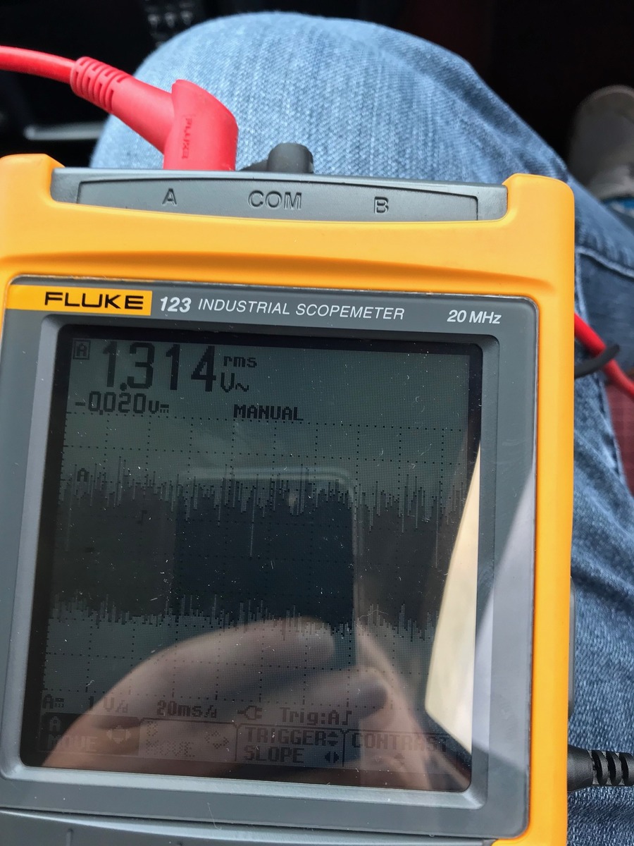

Ich meine die Spannung ging bis 100km/h nicht über 1,8 Vrms. Leider
haben wir das notieren der Frequenz vergessen. Anbei noch ein Bild einer
mir gerade nicht bekannten Geschwindigkeit.

Glaub ich nicht. Die eigentliche Information wird in der Frequenz
stecken, die Ampitudenänderung ergibt sich als Nebeneffekt.

Was haben wir denn da für ein Fahrzeug? Wenn das auch nur ein wenig
jünger als die 1980er ist, ist das mit Sicherheit ein gepulstes Signal
und keine Analogspannung. In den Jahrzehnten davor war es eine
Tachowelle.
Dein Fluke kann aber sowas messen, stelle es mal auf Oszilloskop.

Danke für die gute Idee. Ich bekam das Fluke nur in die Hand gedrückt
und hatte bis dato noch keine Ahnung von dem Gerät. Ich konnte eine
Änderung wahrnehmen und hab gedacht dies sei der heilige Gral.
>und keine Analogspannung. In den Jahrzehnten davor war es eine Tachowelle.

Du solltest dir das Fluke nochmal in die Hand drücken lassen, den
richtigen Messbereich einstellen (man sieht ja unten schon das Signal,
muss nur noch gedehnt werden) und dann ein,zwei Runden drehen.
Mir ist bei Daimler schon mal aufgefallen, das die Signale der Sensoren
sehr verdreckt sein können (war bei den ABS Kränzen an der Hinterachse
einer C-Klasse). Es kann also sein, das da noch etwas per Tiefpass
geputzt werden muss.
von Jacko (Gast)
Nach kurzer Suche mit "tachosignal w124 hall-geber" kommt
man auf einen Forumsbeitrag mit
"die relativ hohe Impulszahl beim Mercedes (45 Imp/m gegenüber
etwa 8-15 Imp/m bei anderen Fahrzeugherstellern)"
Bei Tempo 50 km/h legt man 13,9 m/s zurück. Das sind
625 Pulse pro Sekunde oder 12,5 Pulse / 20 ms. Bei Tempo
100 also 25 Pulse / 20 ms, was gut zum Oszillogramm passt.
Dabei sind die sichtbaren AM-Komponenten einfach nur Artefakte
der zu kleinen Samplerate des Fluke123.
Also:
Bei   1 km/h hast du 12,5 Pulse / s,
bei  50 km/h hast du  625 Pulse / s,
bei 180 km/h hast du 2250 Pulse / s.
Der Fluke123 kann doch bestimmt auch Frequenz messen!
Schau mal, ob die 45 Imp/m stimmen.  ;-)
Neuer, oder abgefahrener Reifen kann natürlich noch
einige % Fehler verursachen.
Wahrscheinlich hast du immer Pulse von +/- 2..3 V.
Über R = 47k und C = 330p gehst du in die Mitte eines
Spannungsteiler 100k/100k von V+ nach V- und an einen
Zählereingang deines µCs. Der Zähler sollte 12..16
Bit breit sein.

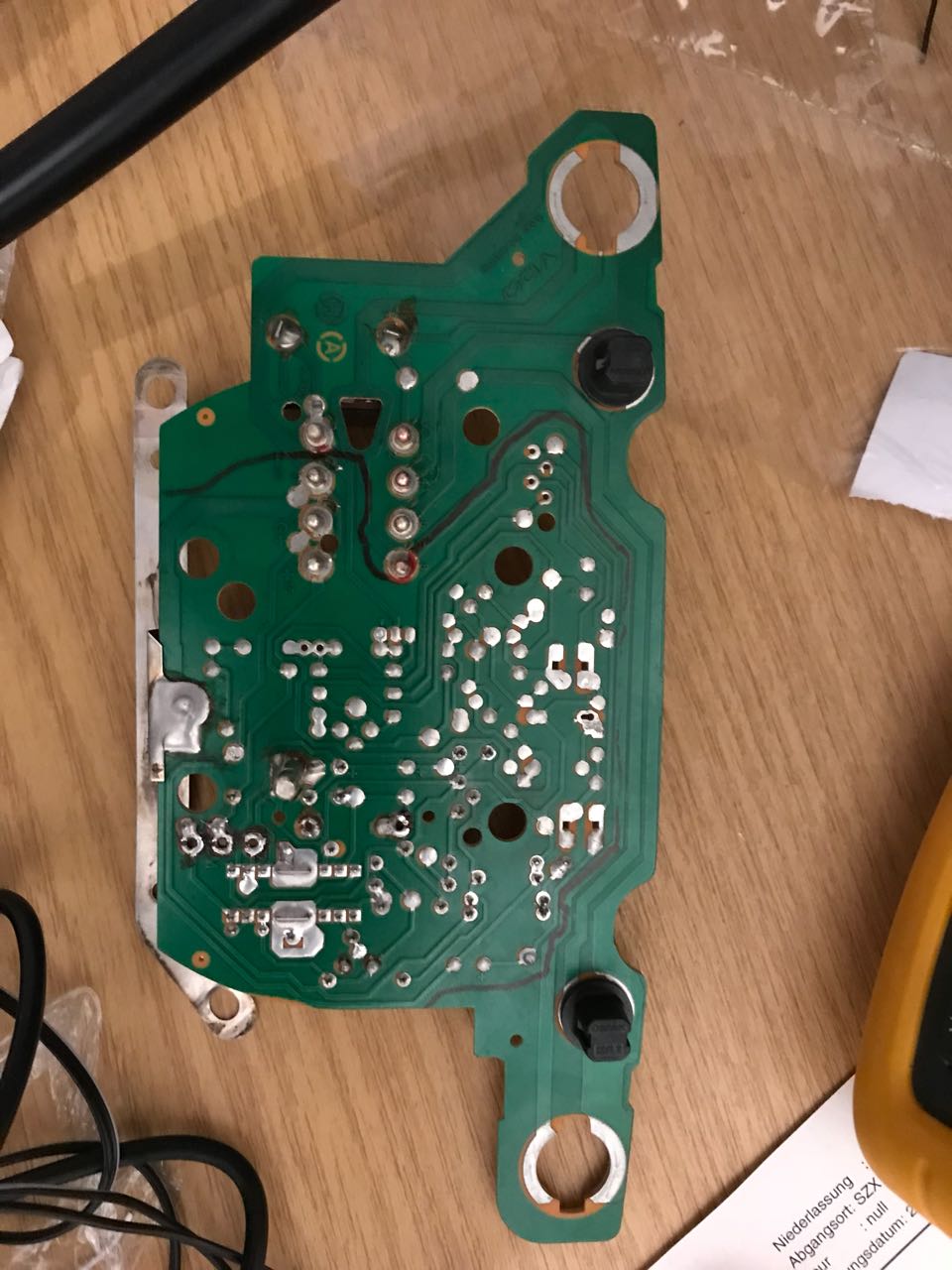

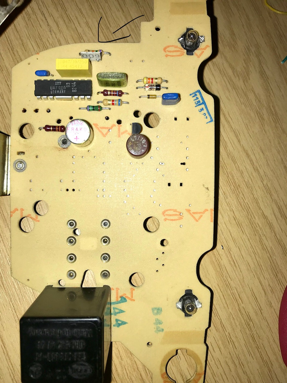

von Vinzent J. (vinz142)
viel Zeit ist vergangen. Ich wunderte mich weshalb keins meiner
gesendeten Signale vom Tacho angenommen wurden. Das lag daran, dass der
UAF 0115 IC nach fast 30 Jahren den Dienst quittiert hat. Ersatz ist nun
da und sogar in hundertfacher Ausführung. (Leider nur UAF 2115

In diesem Zuge hatte ich mir vorgenommen die gesamte Platine des Tachos
nachzubilden. Hier haben mir die altertümlichen Bezeichnungen der
Bauteile teilweise Schwierigkeiten bereitet. Es sind fast alle Rätsel
gelöst.
Das letzte Bauteil jedoch lässt sich auch nach langer Arbeit mit einer
bekannten Suchmaschine nicht identifizieren. Es handelt sich hier um das
weiße Plättchen mit der Bezifferung "009". Bilder sind angefügt.
Danke und Grüße
von Arno H. (arno_h)
Leider lässt sich anhand der Fotos nicht eindeutig erkennen, ob das BE
zwei oder mehr Anschlüsse hat. Bei nur 2 Anschlüssen sind die
Möglichkeiten begrenzt, der Keramikträger könnte ein Hinweis auf einen
Widerstand sein.
Also ausbauen und messen, die 009 könnten auch 600 bedeuten.
Arno
von Joe F. (easylife)
Könnte ein Shunt-Widerstand sein.
Kannst du mal ein Foto von der Platinenunterseite machen?
Dann kann man anhand des Datenblattes vom UAF0115 rausfinden, was dieses
Teil für eine Funktion hat.
Danke für die Antworten!
Ein Datenblatt für den UAF 0115 habe ich leider noch nicht gefunden.
Der "009" hat 2 Anschlüsse und das Bild der Rückseite habe ich angefügt.
von H.Joachim S. (crazyhorse)
Hier hat jemand eine sehr ähnliche Frage (und weitere Bilder von dem
Teil):
http://www.elektronicaforum.nl/wat-is-dit-keramisch-component-met-opdruk-009-t17405.html
Evtl. ein lasergetrimmter Präzisionswiderstand...?
