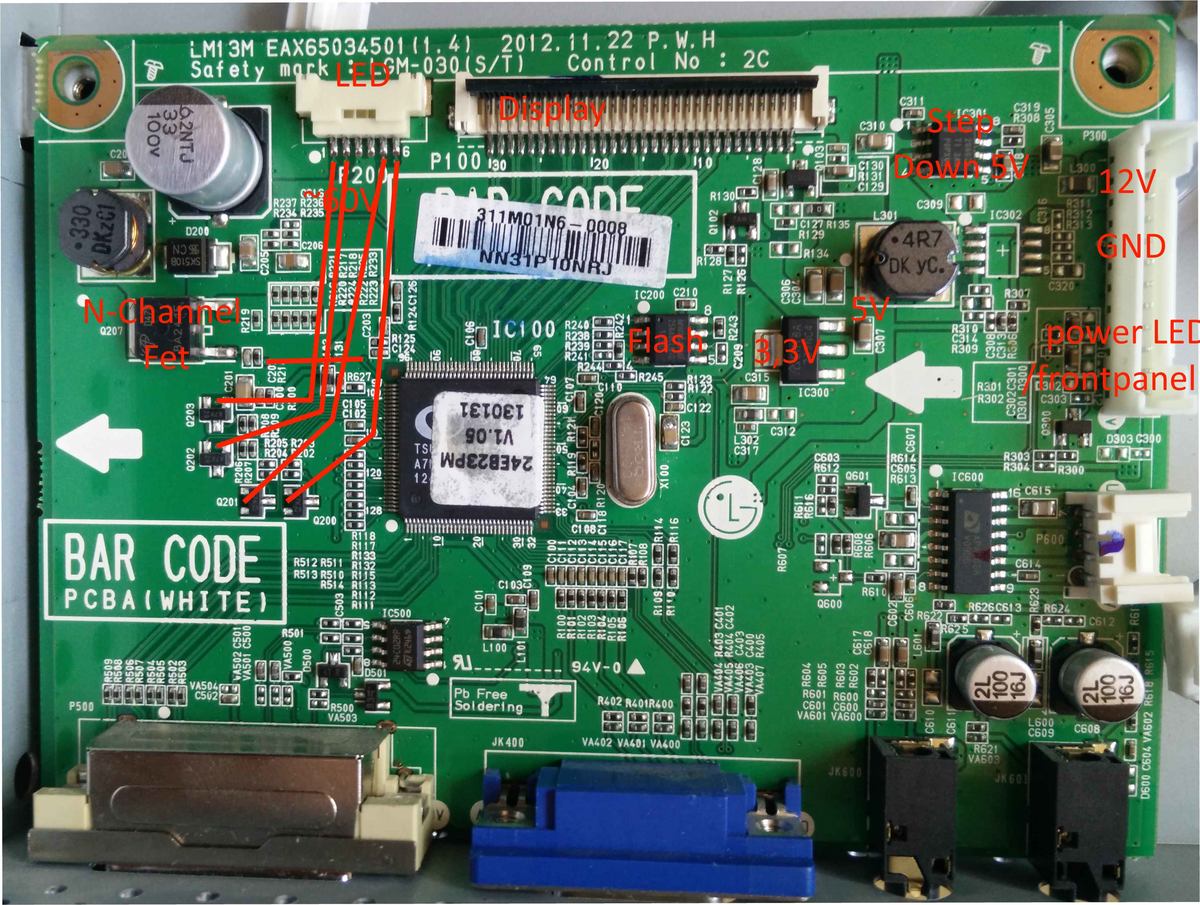

ich habe hier 4 Monitore LG24EB23PM-B 24", welche ich mir aufgrund des
Seitenverhältnisses 16:10 zugelegt habe (deshalb fällt mir ein einfacher
Neukauf auch schwer und ich stecke nun schon einiges an Zeit an
Reperaturversuchen).
Diese zeigen seitdem das Wetter etwas besser ist ab einer Raumtemperatur
von etwa >24°C (reproduzierbar) folgendes Fehlerverhalten (alle 4 haben
etwa zur selben Zeit damit angefangen 3 sind an einer Grafikkarte
angeschlossen, der andere an einem Laptop, habe auch schon andere
Rechner ausprobiert --> auszuschließen)
- zu 80% lässt sich der Monitor für etwa 2 Minuten nicht mehr
einschalten sobald der PC/Monitor in den Ruhezustand wechselt. Auch
entfernen des Stromes und wieder anstecken hilft nicht. Man muss
wirklich warten.
  Die Status LED sollte im Ruhezustand blinken. Das tut sie hier nicht
(gehen 2 Leitungen vom Prozessor direkt hin)
- nach etwa 1h aufwärmen schaltet sich der Monitor etwa alle 15-20
Minuten für 1-2 Minuten aus. Ausstecken anstecken hilft nicht. Man muss
warten.
Sobald es in den Räumen wieder etwas kälter wird, tritt der Fehler nicht
mehr so häufig auf bzw. geht komplett weg. Fehler tritt über VGA sowie
DVI auf.
Was habe ich bis jetzt getan:
- Netzteil Kondensatoren getauscht (12V Netzteil).
- Monitormainboard mit Labornetzteil versorgt (Stützkondensator direkt
am Board angebracht).
- Kondensator für LED Hintergrundbeleuchtung getauscht. (Leider kein SMD
sondern bedrahtet mit etwas hohem ESR)
- 12V, 5V, 3,3V mit analogem Oszi überprüft (auch zum Zeitpunkt des
Ausschaltens) --> Sauber (zu mindestens mit dem Analogen Oszi)
- Die ~60V für die LED Hintergrundbeleuchtung gehen im Fehlerfall aus
sind zuvor aber sauber.
- An den restlichen 4 Pins des Anschlusses für die
LED-Hintergrundbeleuchtung liegen 4 PWM Signale mit niedrigem
Signalpegel an, diese gehen auch aus.
Diese 4 Pins gehen (wenn ich es richtig auf der Platine erkenne) über
einen N-Channel-FET welcher dauerhaft 5V am Gate hat ans Drain und über
Source dann an den Prozessor.
Hier verstehe ich nicht so ganz was hier gemacht wird? Sensing? aber
irgendwo muss das PWM Signal ja herkommen.
Hat jemand noch eine Idee welche Komponenten ich noch prüfen könnte.
Wäre um jeden Tipp dankbar.
Falls noch weitere Informationen gebraucht werden einfach melden.
Gruß Florian

#7833084
Hallo an Betroffene, auch wenn der Thread schon älter ist, hier ist eine Lösung. Ich hatte das gleiche Problem. Bei mir war es reproduzierbar der Quarz neben dem Prozessor. Erwärmung mit Lötkolben, der Monitor ging aus, Abkühlung mit Druckluft, der Monitor ging wieder an. Der Quarz wird getauscht.
