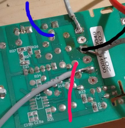

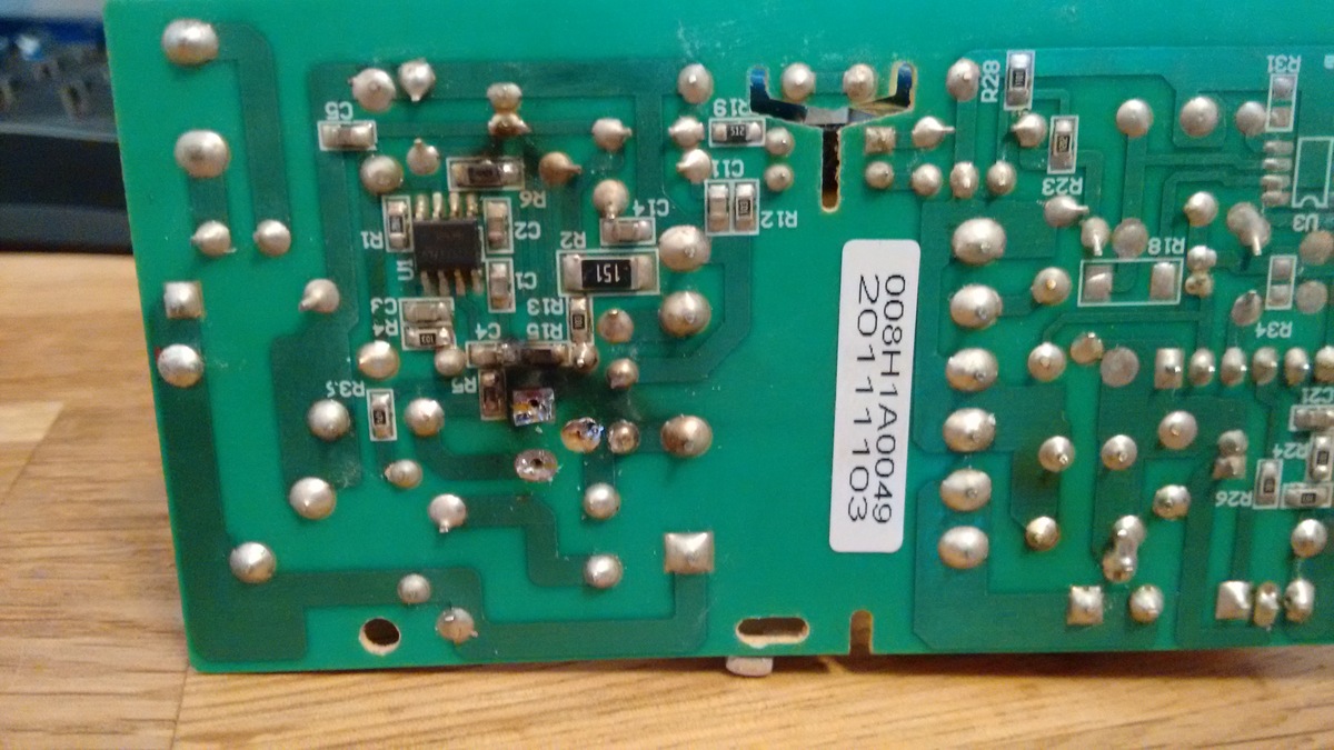

Ich vermute der Mosfet ist durchgeschlagen und hat den Steuerteil
zerlegt. Wie auch immer, eine Reparatur dürfte außerhalb meiner
Fähigkeiten liegen. Die Pads vom Mosfet haben sich sofort abgelöst
obwohl ich der Meinung bin ich war recht vorsichtig. Im Internet habe
ich nur einen russischen Shop gefunden der das richtige Netzteil

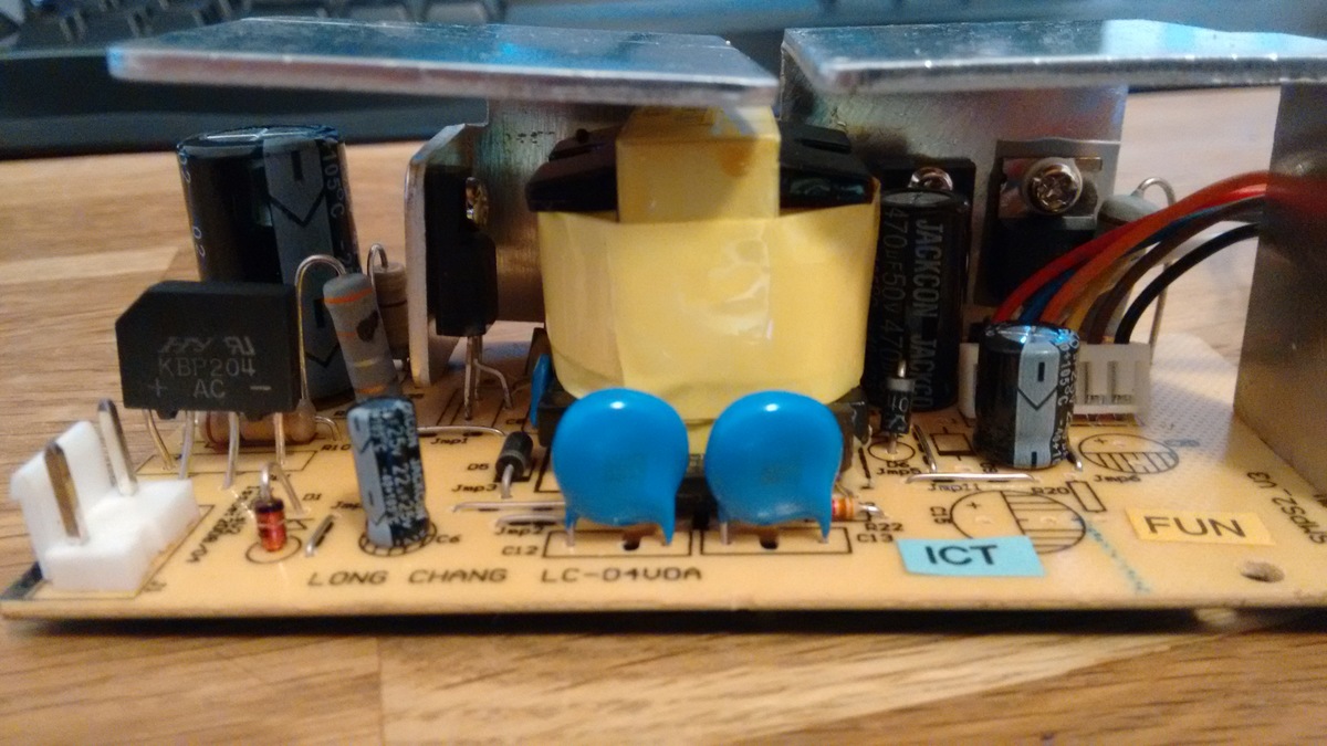

Meine Überlegung wäre jetzt ob man nicht den Ferrit runterwirft und mal
versucht direkt mit Gleichspannung auf den Sekundärkreis zu gehen. So
wie ich das sehe sollte es nur zwei Spannungen geben. Ich könnte ja ein
anderes Schaltnetzteil mit zwei Spannungen kaufen. Versorgungsspannung
Elektronik und die Versorgung des Motors. Dieser wird über einen Mosfet
angesteuert der im Sekundärteil sitzt.
Habe jetzt versucht über die Beschriftung des Ferrit ein Datenblatt mit
Sekundärspannungen zu finden aber ohne Erfolg. Da gibt es scheinbar
unzählige Bauformen. Kennt sich damit jemand aus?

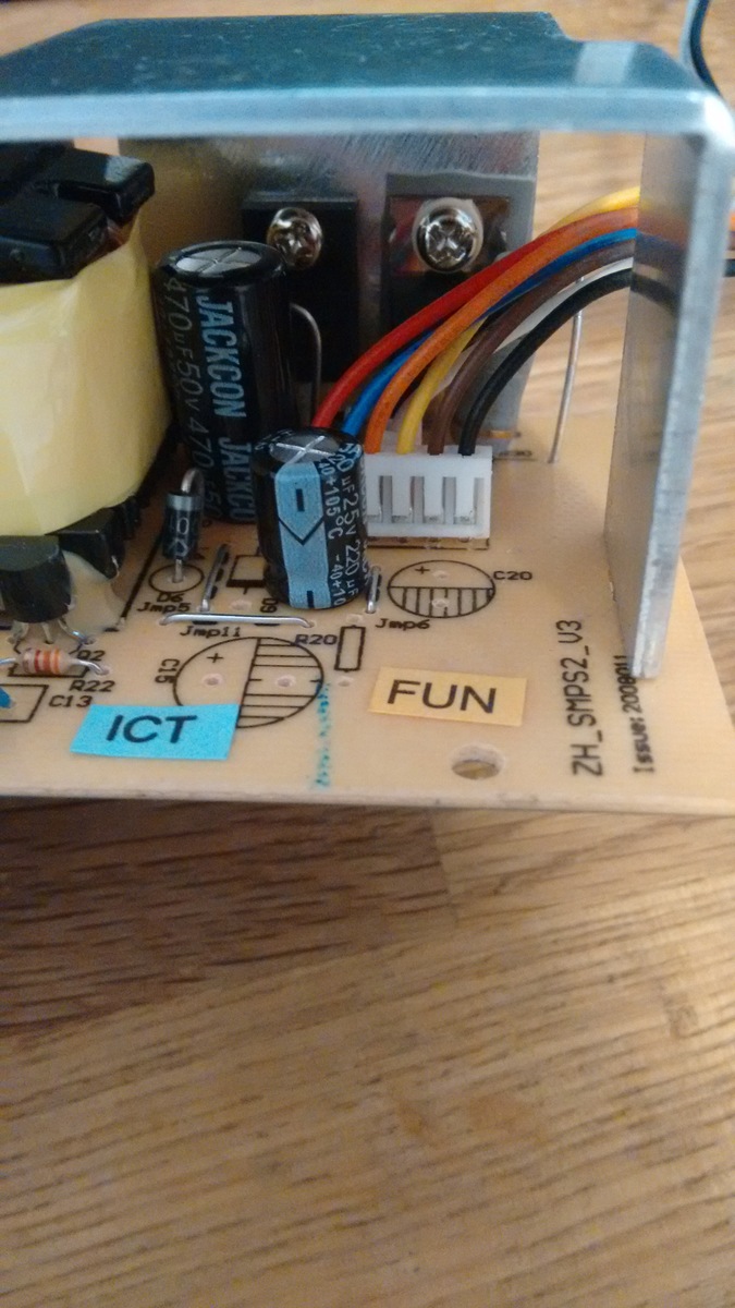

Steht was auf dem Bestückungsdruck an dem steckerartigen Dingens, von
dem die mehreren bunten Litzen wegführen?
von Matthias T. (darkman)
Problem ist das der Motor Leistungsmäßig von dieser Platine versorgt
wird. Über die gelbe Ader steuert die Hauptplatine das Gate vom Mosfet
an und macht so die Drehzahl vom Motor. Deshalb kann ich die nicht so
einfach ersetzen.
An dem Stecker steht nichts hilfreiches...

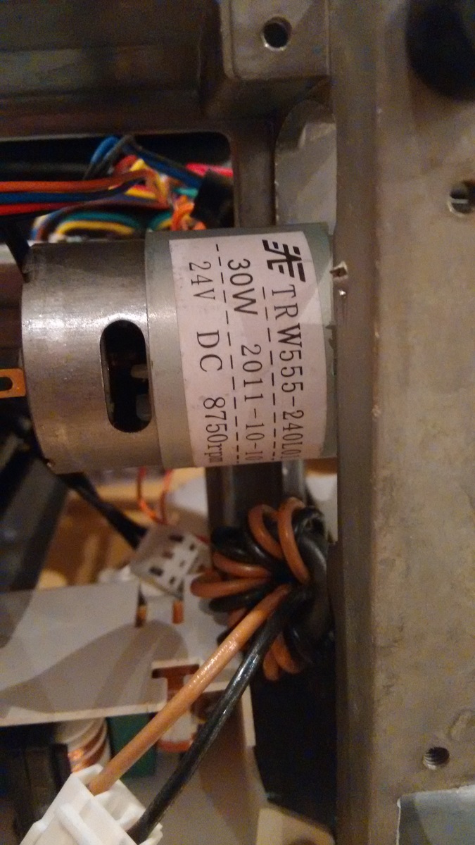

Hab grade ein Bild vom Motor gemacht, der braucht 24V. Die Elektronik
vermutlich 5V.
Ja, nun, so eine einseitige Platine kann man auch neu ätzen.
Du musst eh viele Bauteile der Primärseite austauschen.
Und das einzig wichtige, den Trafo, der wird nicht kaputt sein.
Dummerweise beommt man damit wieder ein Netzteil, welches kaputt gehen
kann.
Welche Spannungen aus dem Original rauskamen, und welche Belastung sie
aushalten müssen, kann manm kaum erraten. Weniger als die Spannung der
Elkos, die beiden Widerstände R23 und R28 zusammen mit den 2.5V des
TL431 dürften die Spannung des Logikschaltkreises sein, es würde nicht
verwundern wenn es 5V sind, und die Spannung des Motors ist nicht ganz
so kritisch, vielleicht gelingt es dir, das Übersetzungsverhältnis des
Trafos zu ermitteln. Aber die Strombelastbarkeit....
Laberkopp!! Ein paar feine Drähte gelötet, und die Verbindugen zum Fet
sind wieder stabil.
Sie lebt wieder! Zumindest mit zwei Labornetzteilen. Musste den Trafo
rauslöten weil der über den Primärkreis einen Kurzschluß gemacht hat.
Danach hab ich mit kleiner Strombegrenzung und 5V angefangen. Musste als
die ersten Lichter angingen dann immer etwas höher. Steuerspannung sind
12V und nimmt im Betrieb um die 200mA. Laststromkreis 24V und 1A bei
voller Leerlaufdrehzahl.

von Michael B. (laberkopp)
> Werden dann wahrscheinlich zwei Netzteile
Es wird auch ein 24V Netzteil und ein 7812 reichen.

Es wäre einfacher gewesen, anstatt des Trafos die Dioden rauszunehmen.
Jetzt hast du da noch einen Spannungsabfall.
Und rechne, der Motor hat 24v und 30W.
Die Platine würde ich nicht abschreiben.
Mach erst mal mit Spiritus sauber.
Der FET kann auch ein Transistor sein. Versuche das zu entziffern.
Dann prüfe den R6. Das wird der Sense-R mit 0,33 - 0,47Ohm sein.
Evtl. ist er noch ganz.
Ich hatte schon mehrere, wo nur diese beiden Teile defekt waren.
Na ja, Dauerleistung. Wie bekannt, ist der Anlaufstrom/Überlastungsstom
ggf. höher, und Schaltnetzteile wollen auf diesen Maximalstrom ausgelegt
sein.

Der Motor hat zwar nur 30W aber der wird sich mehr nehmen unter Last.
Denke das da die Einschaltdauer mit einkalkuliert ist. Der läuft nie
länger als 5 Minuten am Stück oder 20 Minuten pro Stunde würde ich mal
tippen. Der Trafo hat lauft Aufschrift 70W. Wenn man 12V und 200mA in
für die Steuerung rechnet bleiben noch immer fast 70W für den Motor. Das
würde dann ungefähr 3A entsprechen.

Der Motor kostet 8$ bei aliexpress und an den kommt man gut ran, wenn
der mal stirbt halb so wild.

Wie oben schon erwähnt, kann sowas durch einen defekten Motor
hervorgerufen werden. Wenn der klemmt oder einen teilweisen
Windungschluss hat, wird die Elektronik mögl. überlastet. Das wird vor
allem klar, wenn der Motor schon anfängt zu stinken. Du solltest also
erstmal prüfen, ob er sich noch leicht drehen lässt, das Getriebe nicht
zu schwergängig ist. Am besten testet man ihn dann mit einem regelbaren
kräftigen Netzteil und misst die Stromaufnahme.  Dabei am Motor
schnüffeln - kein Scherz.
