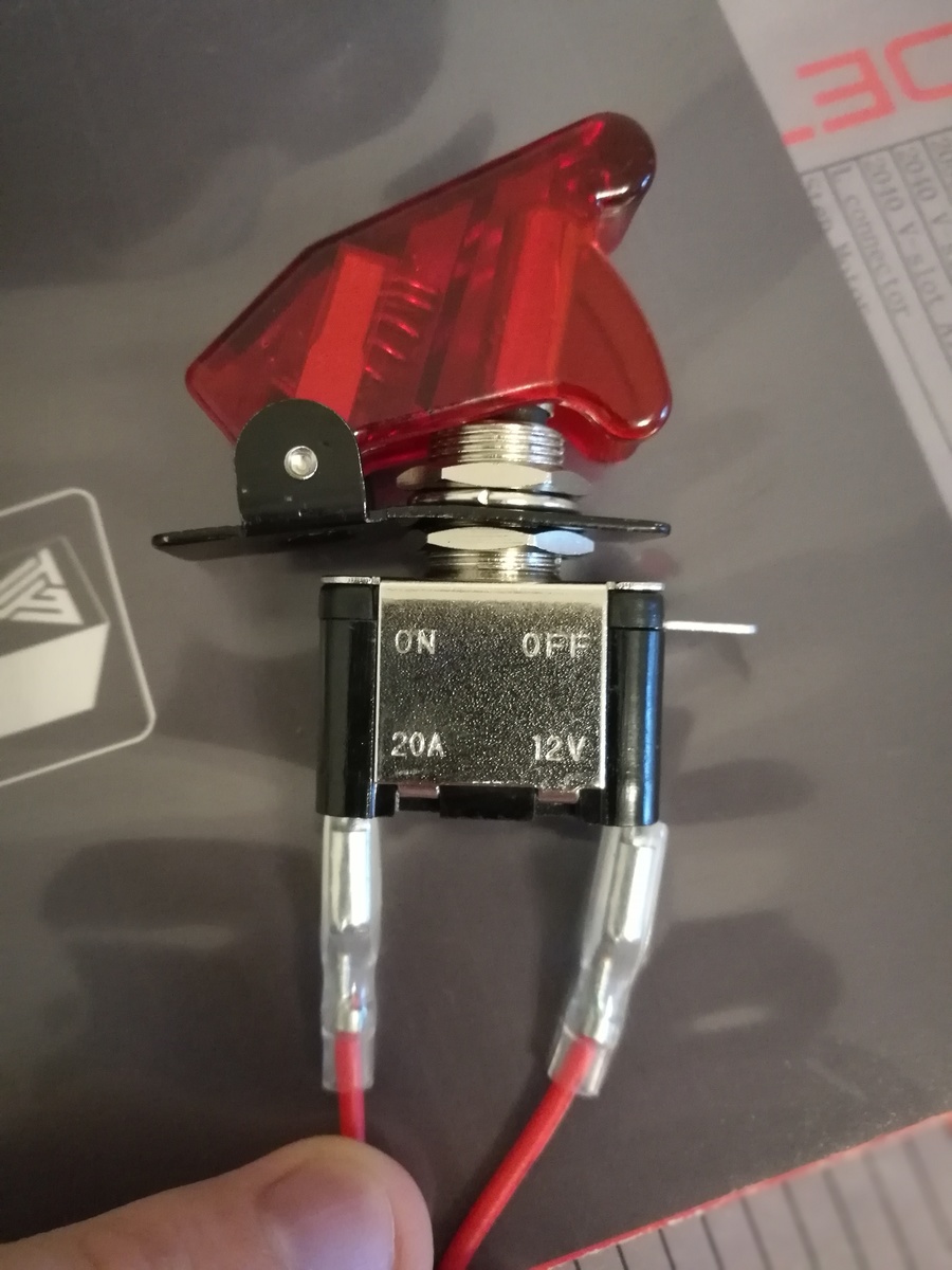

Ist es überhaupt normal, dass für 230V (Phase) einen Schalter mit 12V 20A eingesetzt wird?
Nö. Definitiv nicht. Das riecht nach Pfusch.

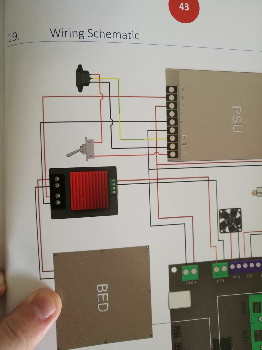

michael_ schrieb: > Wo ist der eigentlich verbaut? Er ist ein Teil von 3D Drucker Bausatz. Es wird in so einem Acrylgehäuse (Plexiglasgehäuse) eingebaut. Patrick J. schrieb: > Wichtiger: Von WEM? > Da der TO selber 'einen Anderen nehmen muß', liest sich Das so, daß Er > Selber was baut ... wobei dann die Frage etwas blauäugig gestellt wurde. Nein, ich baue nur zusammen. Er war nur ein Bestandteil eines Bausatzes. Ich habe es nur gefragt, weil ich nicht weiß, ob es üblich wäre, dass man solche Schalter auch für andere Ströme (Spannungen) einsetzen konnte. d.h. ich hätte es eigentlich einfach ersetzt. Aber vielleicht ist es gar nicht nötig und ein Schalter mit 12V 20A (wahrscheinlich DC) ist in der Lage 230V AC 2-3A zu schalten. Aus diesem Grund habe ich ja auch nachgefragt. zur Info: Dieser Schalter, wie ich schon vorher erwähnt hatte, sollte theoretisch 230V AC schalten. (zu mindestens so in der Vorstellung vom Verkäufer) d.h. ein Netzteil ein und ausschalten. Das Netzteil ist 24V 21A (Chinazeug, es wird später ersetzt). Dieser Schalter hat unter anderem auch den Erdungskontakt. Aber ich nehme an, dass es nur den Sinn machen würde, den zu beschalten, wenn man das Ganze in einem Metallgehäuse einbauen würde. Unter anderem ist der eigentliche "Griff" beim Schalter aus dem Plastik mit der Metallummatelung. Zwischen dieser Ummantelung und dem Metallgehäuse des Schalters ist ca. paar Millimeter Luft-Abstand. PS: Als Ersatzt dachte ich an so was https://www.conrad.de/de/kippschalter-250-vac-6-a-1-x-ausein-sci-r13-25a2-01-rastend-1-st-701020.html
Black J. schrieb: > Ich habe es nur gefragt, weil ich nicht weiß, ob es üblich wäre, dass > man solche Schalter auch für andere Ströme (Spannungen) einsetzen > konnte. Vermutlich steht auf der Rückseite 250V / 16A, die du uns NATÜRLICH nicht gezeigt hast, oder er ist explizit für KFZ Anwendungen.

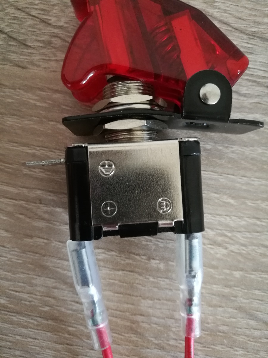

So sieht die Rückseite aus. PS: Ich vermute auch auch eher für KFZ

Achim S. schrieb: > Was heisst denn das konkret? Genau so nach was es sich anhört. Der Schalter ist dafür vorgesehen 230V AC zu schalten. Siehe Anhang. PS: Falls es noch nicht rübergekommen ist, handelt es sich nicht um das deutsche Produkt. hinz schrieb: > Black J. schrieb: >> PS: Als Ersatzt dachte ich an so was >> > https://www.conrad.de/de/kippschalter-250-vac-6-a-... > > Gehört geerdet. Jap, das wollte ich auch machen, weil der Hebel in dem Fall komplett aus dem Metall wäre.

Soweit ich weiß, sind diese Schalter beleuchtet und der dritte Kontakt ist die Masse für die LED.
Black J. schrieb: > Es ist auch nicht nötig, dass er 20A schaffen sollte. 2-3A bei > +-230V > (AC) würden auch ausreichend. Ok, dann benennen wir doch mal das eigentliche Problem: dieser abgebildete Schalter ist von der Isolation nicht für 230V AC zugelassen. Es kann durchaus sein, das er das trotzdem leistet. Aber da Du keine Gewähr hast, dass die Schalterisolation bei 230V doch die Grätsche macht und Du Dir im Fehlerfall einen elektrischen Schlag holst: Genau deshalb solltest Du Dir einen anderen Schalter aussuchen, der für 230V zugelassen ist. Alles andere ist eine Möglichkeit für Dich, den Darwin Award zu gewinnen. sofern Du das Teil selbst benutzt. Wenn andere das auch benutzen, dann trifft es die -- willst du das? Twias schrieb: > Soweit ich weiß, sind diese Schalter beleuchtet und der dritte > Kontakt > ist die Masse für die LED. Genau so ist es, LED mit Vorwiderstand für 12V. Sofern man dann 230V und ein geerdetes Gehäuse hat, zerlegt es die LED/Widerstand . Hat man ein Kunststoffgehäuse, trifft es den Benutzer sobald er die metallische Verschraubung berührt.
