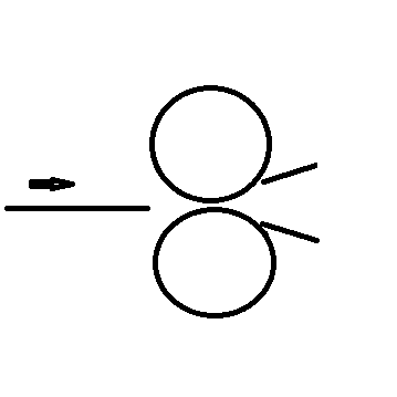

Hi Leute,
ich möchte Öl und Lack mit einer Walzenmaschine auf dünne Pappe
beidseitig auftragen. Jedoch haftet die Pappe nachdem das Medium
aufgetragen ist an den Walzen. Ich möchte das nicht immer mit den
Fingern abmachen und dachte mir 2 Abstreifen einen oben einen unten an
die Walzen zu montieren. Ich habe dazu schnell ein Schema in Paint
erstellt. Hat jemand eventuell noch eine Idee?
und ja möchte es mit der Walzenmaschine machen und mit keinem anderen
Verfahren.
Grüße Thomas

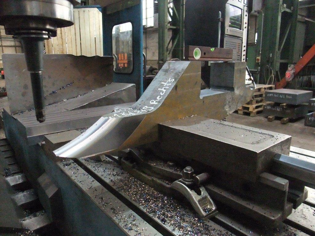

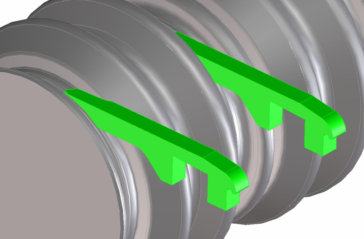

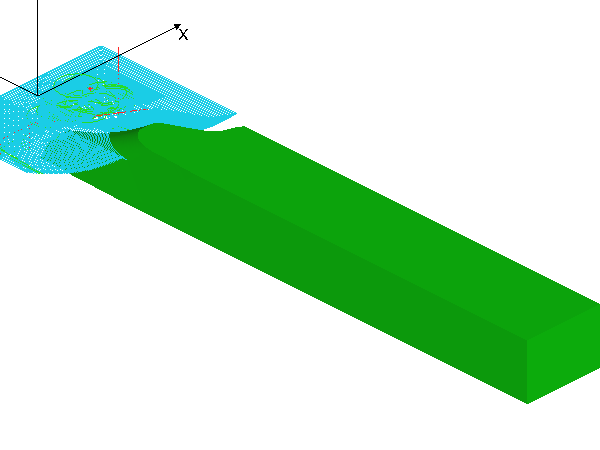

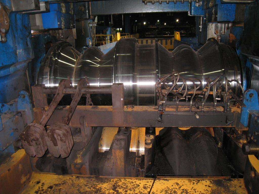

Bei uns im Stahl-Walzwerk verwenden wir auch Abstreifer sogar mit
Kalibertrennmittel. Für Papier wahrscheinlich eher ungeeignet.
Allerdings kannst Du einige Erkenntnisse von uns übernehmen, falls Du
das nicht sowieso schon weißt.
Der Abstreifer benötigt einen Freiwinkel von ca 3 bis 5 Grad, damit er
spitz an der Walze anliegt. Außerdem sollte die Spitze leicht
angeschrägt werden, damit das Walzgut auch tatsächlich über den
Abstreifer gleitet und nicht zwischen Walze und Abstreifer gelangt. Auf
den Bildern ist diese Schräge noch nicht eingezeichnet bzw. muss noch
angefräst werden.
#5114401
Hi
Nette Technik :O
Fräst Ihr die Abstreifer aus dem Vollen, oder wird die grobe Form
vorgesägt?
Nebenfrage: Was wird Das für ein Bauteil, wenn das Blech von dieser
Walze fällt?
Wobei, etwas Ähnlichkeit mit einer Leitplanke ... die Walze wirkt aber
(wesentlich) größer.
MfG
Gast #5114424
> vorgesägt?
Es wird aus dem Vollen gefräst. Die Werkzeugspindel der Fräsmaschine hat
eine  Antriebsleistung von 37kW. Das Werkstück wiegt roh bis zu 2 Tonnen
(große Abstreifer) und wenn es fertig gefräst ist, dann nur noch ca.
750kg.
> Walze fällt?
Das wird eine Blech-Spundwand z.B. für Baustellen.

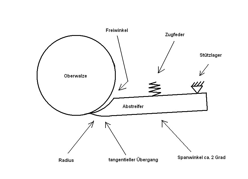

Gast #5114558
Vielen Dank für die tollen Ideen!
> angeschrägt werden
Wie zeichnet man denn einen Freiwinkel zwischen 2 verschiedenen Radien?
und was meinst du mit angeschrägt?
kann du dafür eventuell mal eine kurze Skizza aus dem Profil machen?
Grüße Thomas
Gast #5115496
Hier ist nur die Oberwalze gezeichnet, das gleiche gilt auch für die
Unterwalze. Der Freiwinkel ist deutlich zu erkennen (wenn man das
überhaupt Freiwinkel nennen kann). Statt des kleinen Radius, kann auch
eine Schräge verwendet werden. Der kleine Radius ist in meiner Skizze
noch etwas zu groß geraten, aber dafür gut erkennbar.
Gast #5115587
Da Papier flexibler ist als Stahl, könnte sogar ein großer Radius von
Vorteil sein. Die Spitze des Abstreifers wird dadurch zwar dünner und
somit unstabiler aber es handelt sich ja nur um Papier, da verbiegt sich
schon nix. Der Abstreifeffekt wird jedenfalls durch einen großen Radius
verbessert. Deshalb die neue Skizze im Anhang.
