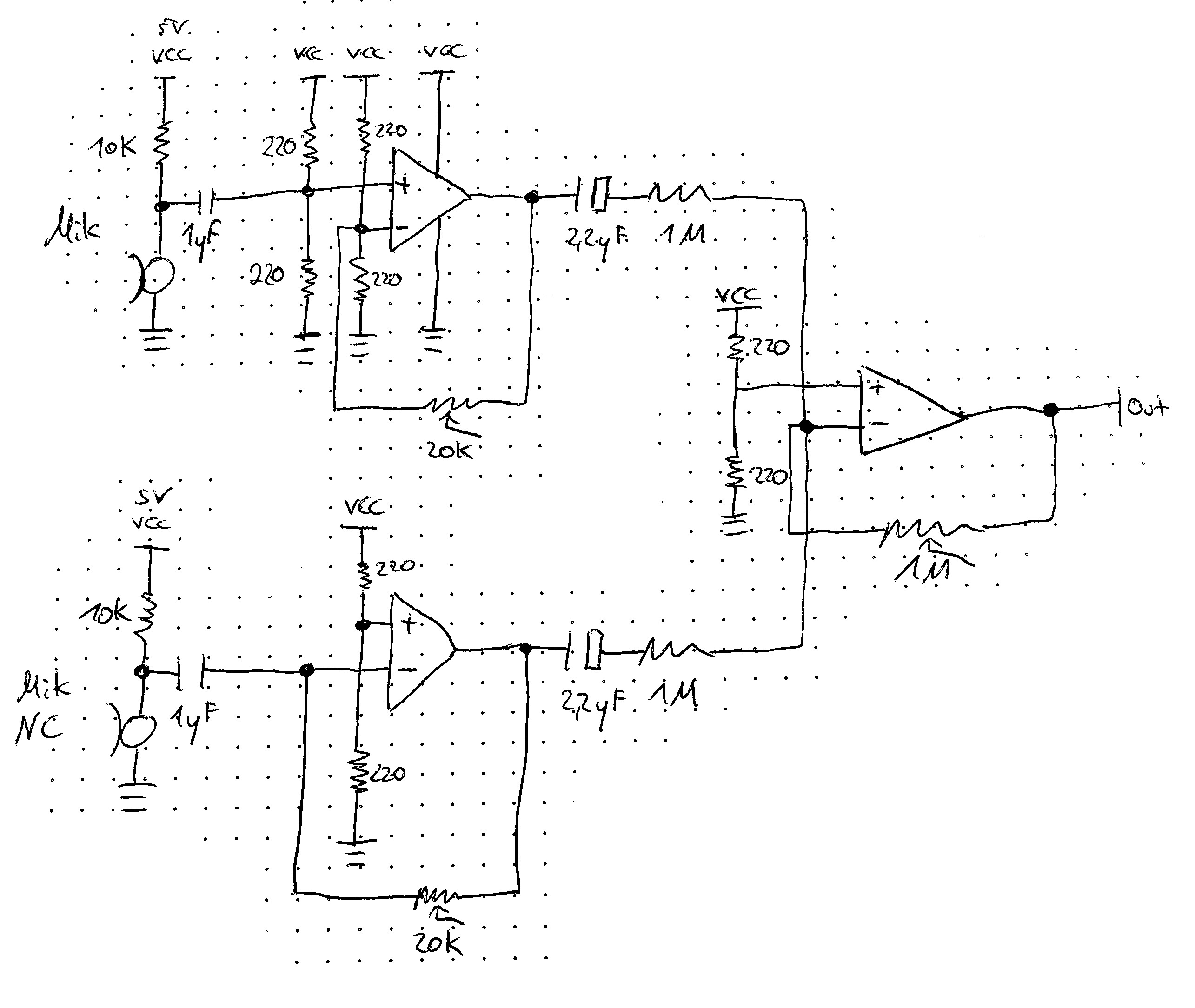

Hallo liebes Forum,
ich bin was Elektronik angeht noch Anfänger und möchte dennoch ein
Mikrofon entwickeln, welches nahe Geräusche aufnimmt und
Umgebungsgeräusche unterdrückt.
Anwendungsfall: Das Mikrofon wird 5 cm entfernt von der gewünschten
Tonquelle aufgestellt. Das zweite Mikrofon 15 cm weit entfernt. Die Idee
ist, dass die Umgebungsgeräusche, die vermutlich mit beiden Mikros zu
hören sind, durch das weiter entfernte durch Subtraktion entfernt
werden.
Ich habe dazu auf dem Steckbrett versuchsweise die angehängte Schaltung
aufgebaut und auch mit Elektret-Mikrofonkapseln und In-Ear-Kopfhörern
zum prüfen mal ausprobiert. Die Operationsverstärker sind NE5532. Ich
weiß, die sind eher für einen größeren Spannungsbereich als 0-5 Volt
gedacht, aber es klingt schonmal so, als wäre es die richtige Richtung
und sieht auf dem Oszi auch gut aus (Sinuston als Versuch wird stark
gedämpft).
Der Ansatz: Ein OPV nimmt das Mikrofon und verstärkt es. Ein weiterer
OPV nimmt das NC(Noisecancelling)-Mikrofon und verstärkt invertiert. Ein
dritter OPV summiert die beiden Eingänge und gibt es an die Kopfhörer
oder ein Aufnahmegerät.
Folgende Fragen habe ich dazu:
[Frage 1]: Es ist noch etwas rauschen drin, vielleicht sind die Bauteile
falsch Dimensioniert (??) und können noch angepasst werden.
[Frage 2]: Wie sieht es mit dem Thema Stromverbrauch aus, kann ich da
noch was machen? Was passiert, wenn ich die Spannungsteiler mit höheren
Widerständen realisiere?
[Frage 3]: Ich will weiterhin noch die Frequenzen durch einen
Bandpassfilter begrenzen (zwischen 1 und 15 kHz), an welcher Stelle
mache ich das am besten?
Vielen Dank schon mal fürs Lesen und über Anregungen und Antworten würde
ich mich freuen.

Die schöne Idee hat leider einen Haken: Du hast die Laufzeit zwischen
beiden Mikros nicht berücksichtigt. Das sind bei 10cm Distanz und 330m/s
Schallgeschwindigkeit schonmal rund 0,33msec.Damit ergbit sich schon bei
1,5khz eine Phasendrehung 180 grad.
Alle mittleren und höheren Frequenzen werden dann, je nach individueller
Phasenschiebung, mehr oder weniger verstärkt oder abgeschwächt.
Von daher bezweifle ich, dass auf diese Weise überhaupt eine spürbare
Verbesserung erreicht werden kann.

von Joe F. (easylife)
Thomas M. schrieb:
> vielen Dank für deine Antwort. Gibt es denn eine Möglichkeit, das
> NC-Mikrofon zu verzögern, sodass der Effekt besser wird?
Digital: ja.
Analog: 33ms? nein.
> Ich will ja
> einen Bestimmten Bereich erhalten (1-15 kHz) und die Nebengeräusche die
> ich wegfiltern möchte sind eher in den unteren Frequenzen (1-3 kHz).
3 KHz ist schon eher eine recht hohe Frequenz.
Du kannst es mit Tiefpassfilterung (< 1 KHz) des Mikrofons versuchen,
das die Umgebungsgeräusche aufnimmt.
Vorteil: weniger Phaseneffekte in den höheren Frequenzen
Nachteil: Störgeräusche mit hohen Frequenzen können nicht ausgefiltert
werden.
Lösungsansatz: Mikrofone mit Richtwirkung nehmen, näher zusammen
positionieren, und Signal des um 180° gedreht angeordetes
"Störgeräuschmikro" invertieren.
Das solltest du auf jeden Fall tun.
220 Ohm für die Spannungsteiler ist unnötig niederohmig.
Nimm mal 22K oder so.
1 M für die Widerstände hinter den ersten Stufen ist hingegen
sau-hochohmig.
Wie kommt es du diesen Werten? PI x Sack-Reis hoch Sicherheitsfaktor x
Auge?
Nimm da mal auch eher so 10-22K
Genauso für das Poti.
Was für Op-Amps sind das?
Und: du solltest auch den Ausgang "Out" mit einem 2.2uF auskoppeln.

von Thomas M. (tom32)
Joe F. schrieb:
Okay, ich hatte gelesen, dass bei Audio-Technik besser mit weniger Ohm
gearbeitet wird, da das Rauschen kleiner sein soll.
> sau-hochohmig.
> Auge?
Habe ich im Internet so gefunden, Quelle weiß ich nicht mehr genau.
Hatte mir gedacht, dass man verhindern will, dass ein Signal den Weg vom
OPV-Eingang zurück geht und sich dann irgendwie irgendwo einkoppelt...
Kein Plan halt und das Durchrechnen der ganzen Schaltung habe ich noch
nicht in Angriff genommen, arbeite mich gerade erst in die
Elektronik-Fiebel ein und bin noch sehr am Anfang.
Alles klar, werde ich mal machen. Die OP-Amps sind NE5532.
ich habe nun die Spannungsteiler mit 22K realisiert und die Wiederstände
hinter den Stufen habe ich mit 47K realisiert, sonst hör ich nix. Den
Poti an der letzten Stufe habe ich durch 20K ersetzt.
Nun habe ich am Invertierten Mikrofon eine Schwingung von 106,9 khz. Wie
ist die denn da hin gekommen und kann ich die rauskriegen?
Viele Grüße,
Tom
Naja, warm werden braucht es ja auch nicht unbedingt. Und wenn das Gerät
batteriebetrieben ist, will man ja auch nicht unnötig Energie
verbrauchen.
Die 1M rauschen vermutlich ziemlich.
Ausserdem bedämpft ein Spannungsteiler mit 2x220 Ohm das Mikro unnötig
stark (mit 110 Ohm).
Ungeeignet für +5V (unsymmetrisch).
Der braucht min. -5/+5V oder +10V.
Joe F. schrieb:
Kannst du einen empfehlen? Ich würde gern bei 5V bleiben.
Viele Möglichkeiten.
z.B MC33178 / MC33179
TS922
NJM4580
Gewöhne dir an Datenblätter zu lesen.
Versorgungsspannung und input/output swing sind die ersten Daten, die
man prüft.
Mit deinem 1u / 2x220 Ohm wirst du vermutlich auch kaum Frequenzen unter
1 KHz hören (Hochpass...)
Thomas M. schrieb:
> Was sagst du zu diesem OPV:
Wenn du sicherstellen kannst, dass deine Versorgung unter 5.5V bleibt,
dann geht der OPA342 sicherlich auch.
Es spricht auch nichts dagegen, mal verschiedene Op-Amps auszuprobieren,
um sie kennenzulernen. Koscht ja fast nix.
Thomas M. schrieb:
> Also ich höre Frequenzen unter 1 kHz. auch bevor ich die 220 Ohm
> Spannungsteiler durch 22K ersetzt habe.
Hihi, hören: ja. Sind noch da, aber deutlich leiser.

Hallo Forum,
ich habe nun zwischen dem 1uF Kondensator vom NC-Mikrofon und dem
Eingang des invertierenden OPV einen 220 Ohm Widerstand eingebaut und
damit das Oszillieren von ca 100 - 145 kHz (Je nach Messpunkt)
wegbekommen. Akustisch scheint sich dadurch nicht viel verändert zu
haben.
Ein Erklärung hab ich dafür nicht.

von BobDylan (Gast)
Moin Thomas,
du hast im Prinzip alles richtig gemacht. Genau so hat man in den 60er
bis 80er Jahren den Feedback auf Bühnen gekillt. Sieht man öfter in
Filmen oder auf Fotos aus dieser Zeit. Da waren zwei Mikros (EINS DAVON
PHASENGEDREHT) mit gewissem Abstand aneinandergetaped, und in das ihm am
nächsten hat der Sänger reingebrüllt. Diese Mikros beanspruchten
natürlich 2 Kanäle am Mixer, welche einigermaßen pingelig genau gleich
eingestellt waren.
Den Phasendreh hat man oft mittels Adapter gemacht. Die meisten
einigermaßen professionellen Pulte hatten aber sogar einen Polwender für
diese und ähnliche Angelegenheiten im Eingang.
Mit deinen Kondenser-Pillen (weil "unsymmetrisch") kannst du das
natürlich nur nachahmen, wenn du einen VV bastelst, von dem der eine
Eingang invertierend, und der andere Eingang nichtinvertierend
verstärkt. Also ganz genau das, was du gemacht hast.
Blöd: Für 5V sind die NE5532 leider ungeeignet, und ziemlich genau
deshalb schwing bei dir irgendwas.
Gruß Achim.
Ich sehe in deinem Stromlaufplan keine Abblockkondensatoren.
1uF und 100nF parallel sollte man jedem Op-Amp gönnen. Und zwar direkt
an den Versorgungspins.
Da dein Aufbau ja auf dem Steckbrett ist, neigt eine solche Schaltung
stark zum Schwingen. 100 KHz klingt sehr danach.
Das würde auch starkes Rauschen erklären.
Ausserdem sollten die Rückkoppelungspfade (über deine Potis) nicht
übermäßig lang sein (Kabelverbindungen sind z.B. sehr schlecht hier).
Es empfielt sich auch immer in den Rückkoppelpfad einen Kondensator
einzubauen, der die Bandbreite begrenzt.
In deinem Fall würde sich z.B. mal 330pF zw. Op-Amp Ausgang und
negativem Input setzen (bei allen 3 Op-Amps).
Thomas M. schrieb:
> Jetzt stellt sich noch die Frage nach dem Bandpass.
> An welcher Stelle setze ich den ein? Intuitiv hätte ich gesagt, nach der
> ersten Verstärkung vor dem Summieren.
Dazu sollte man erstmal wissen, was du mit dem Bandpass erreichen
möchtest.
Welche Frequenzen möchtest du durchlassen?
Ich hätte intuitiv gesagt, der kommt hinter den 3. Op-Amp.
Wenn du einen Bandpass in nur einen der Mikrofonpfade setzt ändert das
ja die Noise-Cancellation stark (Frequenzen, Phase).
Ich möchte damit weitere Störquellen rausfiltern die nicht im erwarteten
Bereich meines Signals liegen. Ich erwarte mein Signal im Bereich 1-15
kHz.
Mein Ansatz ist es, vor dem summieren diese Frequenzen rauszunehmen, da
ja durchs verrechnen von niedrigen Frequenzen, wenn diese
Phasenverschoben sind, ja auch neue, höhere, Frequenzen entstehen
können. Um dem Vorzubeugen hätte ich jetzt beide Mikrofone vor dem
Summieren gefiltert. Und vielleicht danach nochmal...
