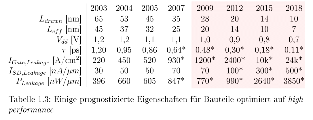

Persönliche Seite #5116331
Stefan H. schrieb:
> welche FPGAs eignen sich um ECRL-Schaltungen zu implementieren?
Du kannst das wohl kaum selbst implementieren. Die Frage lautet wohl
eher, welche FPGAs nutzen solche Strategien?
@C. A. Rotwang
Sehr interessant! Habe es mir mal durchgesehen. Lustig finde Ich in die
Zukunfstprognose mit der Annahme von nur 0,7V für die Corespannung.
Zumindest für Siliziumprozesse ist das aufgrund (u.a. des Bandabstandes)
schon mal nicht möglich. Auch die Ladungsträgerlebensdauer ist meines
Erachtens ziemlich unrealistisch.
Das hätte man anstreichen müssen. :D

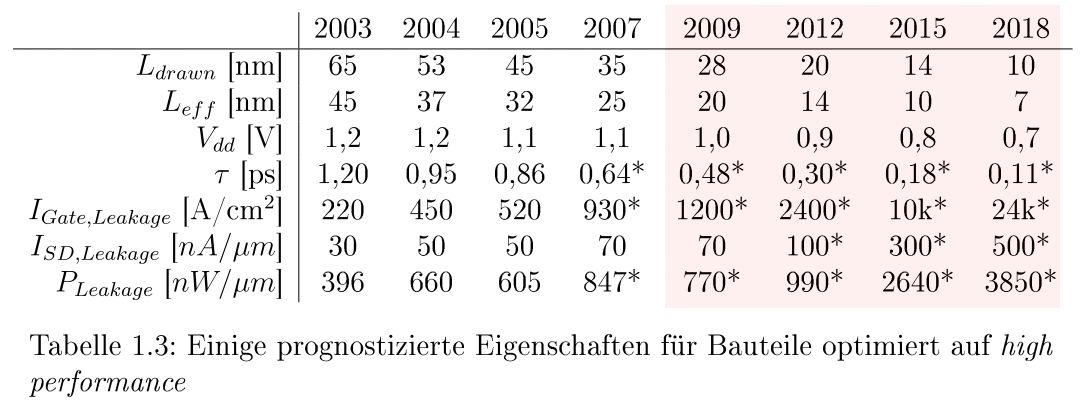

Gast #5117775
Jürgen S. schrieb:
> @C. A. Rotwang
Vorsicht! Richtig hinsehen: Das sind keine eigenen Annahmen, sondern ein
Zitat der ITRS Roadmap. Und diese ist eine (mathematische) Extrapolation
der Entwicklung der letzten Jahre. Sie sagt in dieser Tabelle auch
nichts über die Technologie aus. Diese Chips müssen nicht auf Silizium
basieren. (Und bereits heute finden wir viele Chips mit gemischten
Halbleitern, besonders bei hohen Frequenzen. z.B. SiGe)
Das hat der Autor übrigens auch selbst angemerkt, also nichts zum
anstreichen:
> Dies spiegelt sich auch in der International Technology Roadmap for
> Semiconductors (ITRS) wider [1]. Im Teil Process Integration, Devices,
> and Structures wird die Entwicklung der Prozessparameter für
> Höchstintegration für die kommenden 15 Jahre prognostiziert.
> Diese Werte sind noch einmal in den nachfolgenden Tab ellen detailliert
> aufgelistet. Einige dieser Werte sind mit einem Stern markiert. Dies
> bedeutet, dass nach heutigem Stand 1.1 Motivation 5 von Forschung und
> Technik noch nicht mit Sicherheit gesagt werden kann, wie die Werte
> erreicht werden können bzw. ob sie überhaupt erreichbar sind.
Er zitiert allerdings die Roadmap von 2003. Wir sehen, dass die Roadmap
einige Dinge ziemlich genau 15 Jahre im Vorraus prognostiziert hat.
Einige Werte sind nicht in der Form erreicht worden. Wir sind trotzdem
noch ziemlich gut am Moorschen Gesetz dran, wenn man nicht nur in
Verdopplung der Transistoren, sondern in Verdopplung der Funktionalität
denkt.
