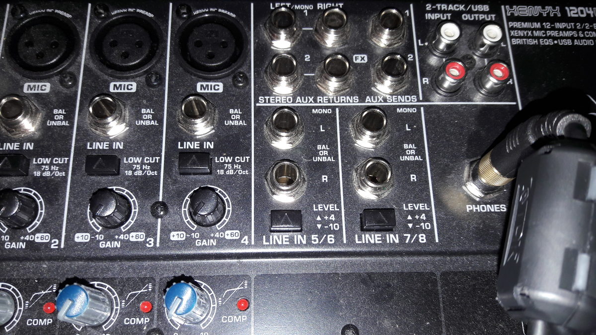

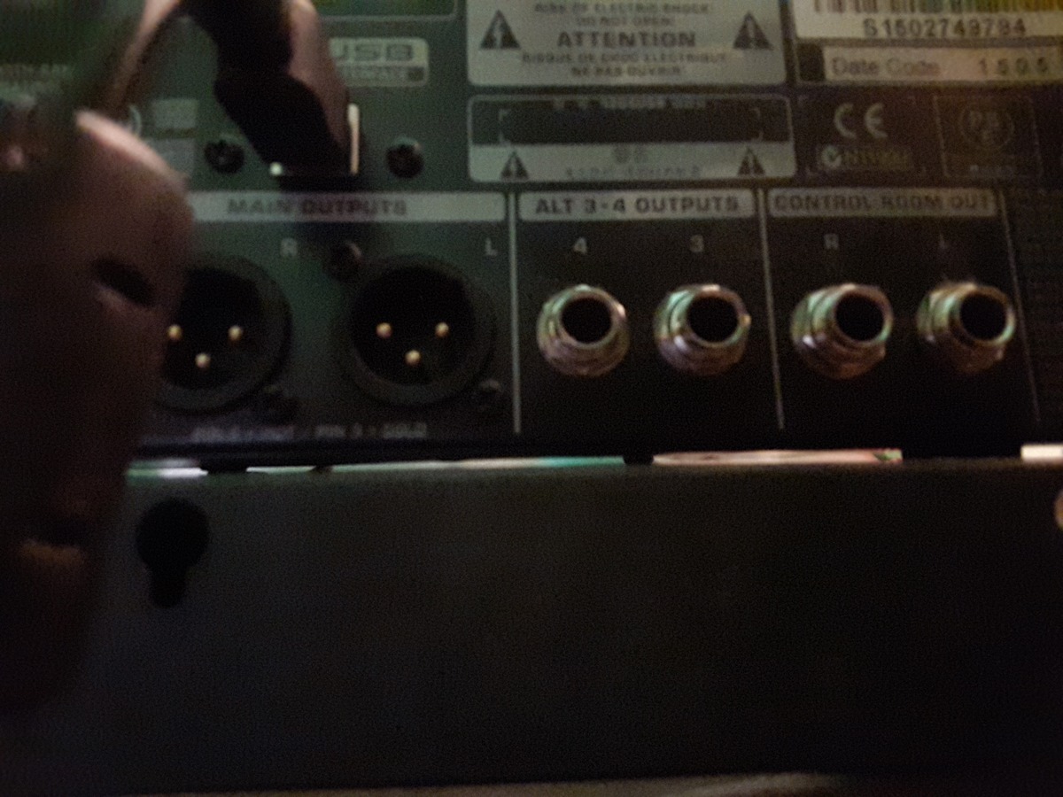

Das Gerät hat eine eingebaute Soundkarte. Es bedeutet; Via USB laufen die Audiodaten, und nicht über Klinke oder cinch oder sonnstwas! Beschreibe mal genauer deine Verbindungen. Deine Anlage, Abhöranlage soll an den Xenyx XLR Main Out angeschlossen werden. Ich vermute mal, dass das Rauschen durch Verkabelungsproblem entsteht. In deinem PC-System musst du natürlich die Xenyx Soundkarte korrekt einbinden.
#5114444
Behringer... rauschen auch so ganz gerne. Hast du das "Rauschen" auch, wenn du nur USB angeschlossen hast? Warum hast du den Mischer per USB UND Line angeschlossen (oder sogar Phones). WIrklich beides an den PC? Sinnvoller wäre da der Tape Out statt des Phones-Ausgangs.
Ich habe zurzeit nur USB angschlossen habe aber auch soch klinke versucht (und cinch habe ich auch schon getestet). Im Phones Ausgang sind meine beyerdynamic custom one plus Kopfhörer
Das "Rauschen" kommt erst wenn der "Kreislauf" ( Mischpult OUT in pc IN und pc OUT in Mischpult IN) geschlossen ist und man kann das "Rauschen" auch nur über das Mischpult hören.

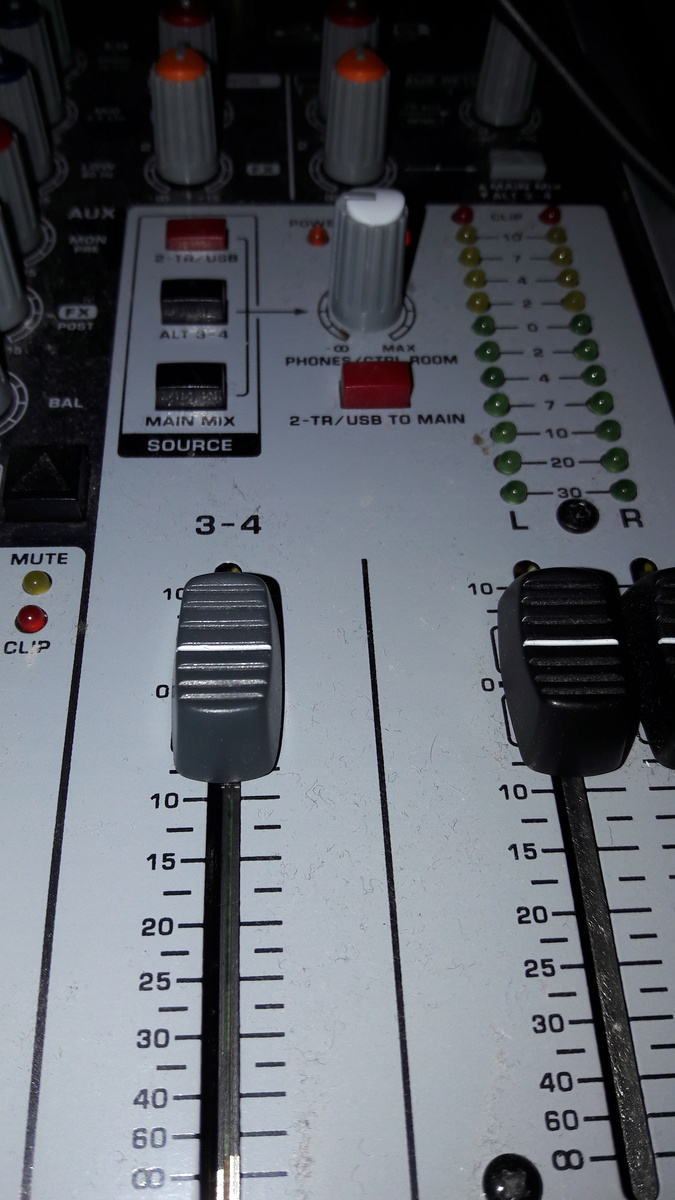

Ich tippe auf "falsche Knöpfe gedrückt". Erst mal den PC Sound auf die Kopfhörer: Drückst du roten Knopf auf der rechten Seite unter dem "2-TR/USB" steht. Jetzt noch den weißen Drehregler rechts daneben aufdrehen und der PC-Sound sollte auf den Kopfhörern sein. Micro auf USB: Über USB an den PC geht einfach der Main-Mix. Es muss also der Kanal-Fader vom Micro und der Main-Mix-Fader aufgezogen sein und der Mute/Alt3-4-Knopf darf am Micro-Kanal nicht gedrückt sein. .....bitte die Verbindung NUR VIA USB realisieren!!!!
Spannungsteiler schrieb: > Das Gerät hat eine eingebaute Soundkarte. > Es bedeutet; Via USB laufen die Audiodaten, und nicht über Klinke oder > cinch oder sonnstwas! > > Beschreibe mal genauer deine Verbindungen. > Deine Anlage, Abhöranlage soll an den Xenyx XLR Main Out angeschlossen > werden. > Ich vermute mal, dass das Rauschen durch Verkabelungsproblem entsteht. > > In deinem PC-System musst du natürlich die Xenyx Soundkarte > korrekt einbind Das USB-Kabel hängt frei und ist nicht in der Nähe von anderen kabeln.

Spannungsteiler schrieb: > Ich tippe auf "falsche Knöpfe gedrückt". Erst mal den PC Sound auf die > Kopfhörer: Drückst du roten Knopf auf der rechten Seite unter dem > "2-TR/USB" steht. Jetzt noch den weißen Drehregler rechts daneben > aufdrehen und der PC-Sound sollte auf den Kopfhörern sein. > > Micro auf USB: Über USB an den PC geht einfach der Main-Mix. Es muss > also der Kanal-Fader vom Micro und der Main-Mix-Fader aufgezogen sein > und der Mute/Alt3-4-Knopf darf am Micro-Kanal nicht gedrückt sein. > > .....bitte die Verbindung NUR VIA USB realisieren!!!! Das "Rauschen" ist immer noch da.
