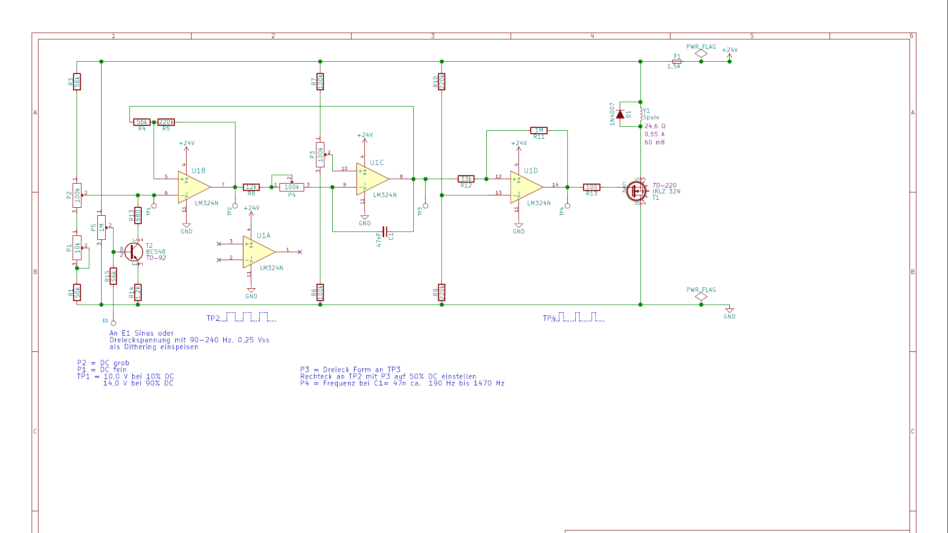

Hallo Leute,
ich habe mir beigefügte Schaltung (Schaltplan-1) als portable
Ventilsteuerung aufgebaut.
Es geht hierbei um eine Schaltung zum testen und einstellen von
Hydraulikventilen und Anlagen. Die Schaltung wird nicht im
Produktivbetrieb eingesetzt.
Ich möchte mit dieser Schaltung möglichst flexibel sein.
Zum Testen habe ich hier ein einstellbares Druckbegrenzungsventil.
Die Grundschaltung als solches funktioniert so weit gut. Saubere
Rechtecke, PWM und Frequenz recht stabil und gut einstellbar
Betriebsspannung 24V=, Ventile bis 1,5 A Spulenstrom.
Die Ventilstromeinstellung erfolgt über PWM mit einem Poti (P2/P1)
einstellbar.
PWM Frequenz habe ich auf  1 KHz eingestellt, lässt sich über P4 und C1
in weiten Bereichen verändern.
Das Puls/Pausenverhältnis lässt sich mit P1 und P2 von 0 bis 100%
einstellen.
Die Schaltung nach Schaltplan-1 hat noch kein Dithering.

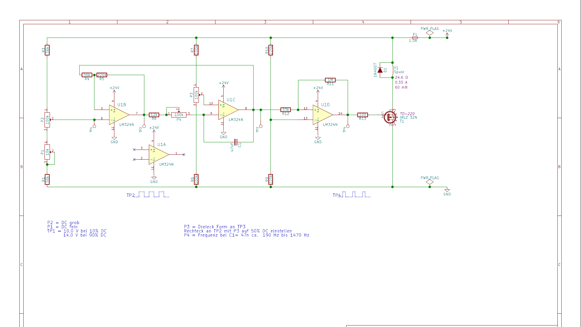

In der Schaltung nach Schaltplan-2 habe ich das Dithering über T2,
R13,14,15 realisiert.
Hier speise ich an E1 mit einem Funktionsgenerator , zunächst nur zum
Testen, ein Sinus oder Dreiecksignal mit einer Ditherfrequenz von z.B.
160 Hz ein.
Über die Amplitude dieser Spannung stelle ich den Ditherhub ein (P5)
hier solte ein Hub vom 1-10 % ausreichen.
Anstelle des Funktionsgenerators wollte ich mit einem weiteren OPV ein
einstellbares Dreiecksignal zum einspeisen erzeugen.
Mir gefällt diese Möglichkeit selber nicht so recht.
Ich möchte das Dithering lieber direkt auch mit einem PWM Rechtecksignal
erzeugen.
Ich komme leider selber nicht darauf wie ich die beiden Signale zusammen
führen muss.
Mir fällt dazu immer nur so was wie die Frequenzmodulation ein, weis
aber nicht wie ich das hier umsetzen kann.
Habt ihr dazu ein paar Ideen oder Vorschläge ?
Auch das einspeisen der Ditherspannung mit T2 gefällt mir selbst nicht.
Würde das gerne über den 4ten OP machen, hab das aber bisher nicht
hinbekommen.
Für Vorschläge und Änderungsideen bin ich Dankbar.
Peter

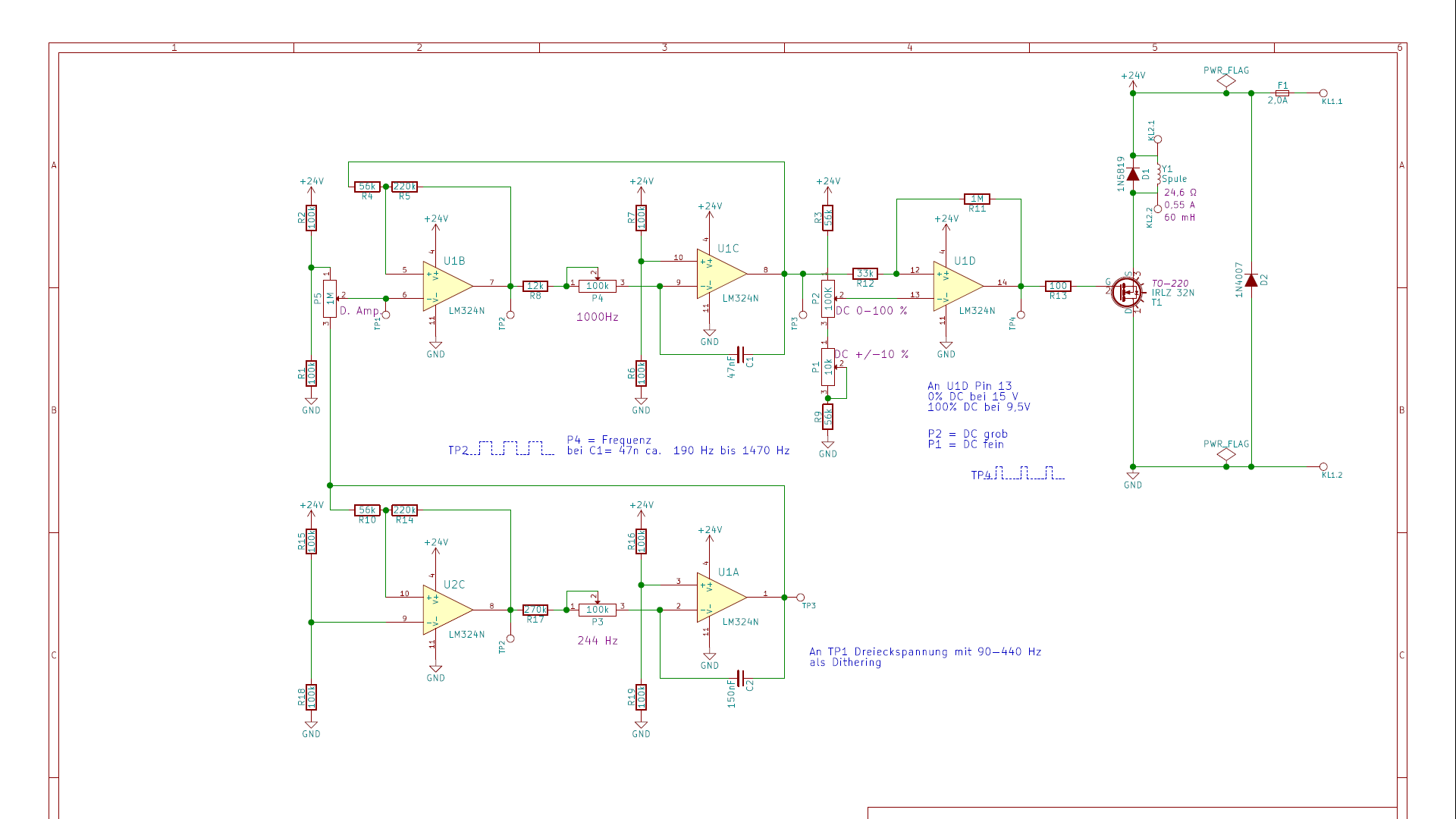

Nach einigen experimentieren, ändern der Schaltung und mit hilfe deiner
Hinweise, habe bin ich meinem gewünschten Ergebnis schon sehr nahe
gekommen.
In der Schaltung nach 1, steuer ich ja über P2 als Spannungsteiler die
Eingangsgleichspannung des ersten OP's, hier kann ich auch eine Fremde
Gleichspannung einstellbar anlegen und damit das Pulsweitenverhältnis
der Ventilspannung steuern.
Wenn ich an diesem Eingang, eine in Frequenz und Amplitude einstellbare
Dreieckspannung anlege, pulsiert mein Pulsweitenverhältnis in dem
vorgegebenen Bereich.
Ich habe das mal im Schaltplan-3 so geändert, bin aber noch nicht
fertig.
Es fehlen noch die Einstellbarkeit der Ditherfrequenz und -amplitude.
So funktioniert das schon fast wie gewünscht.
Ich werde da weiter dran arbeiten um das ganze noch zu verbessern.

Ich habe die bisher geänderte Schaltung schon mal angehangen.
Sorry, für das, nach den änderungen nicht mehr so schöne Layout, aber
mitten in der Nacht wird das immer schwerer.
Wenn euch noch etwas ein- oder auffällt, ich bin für alles offen.

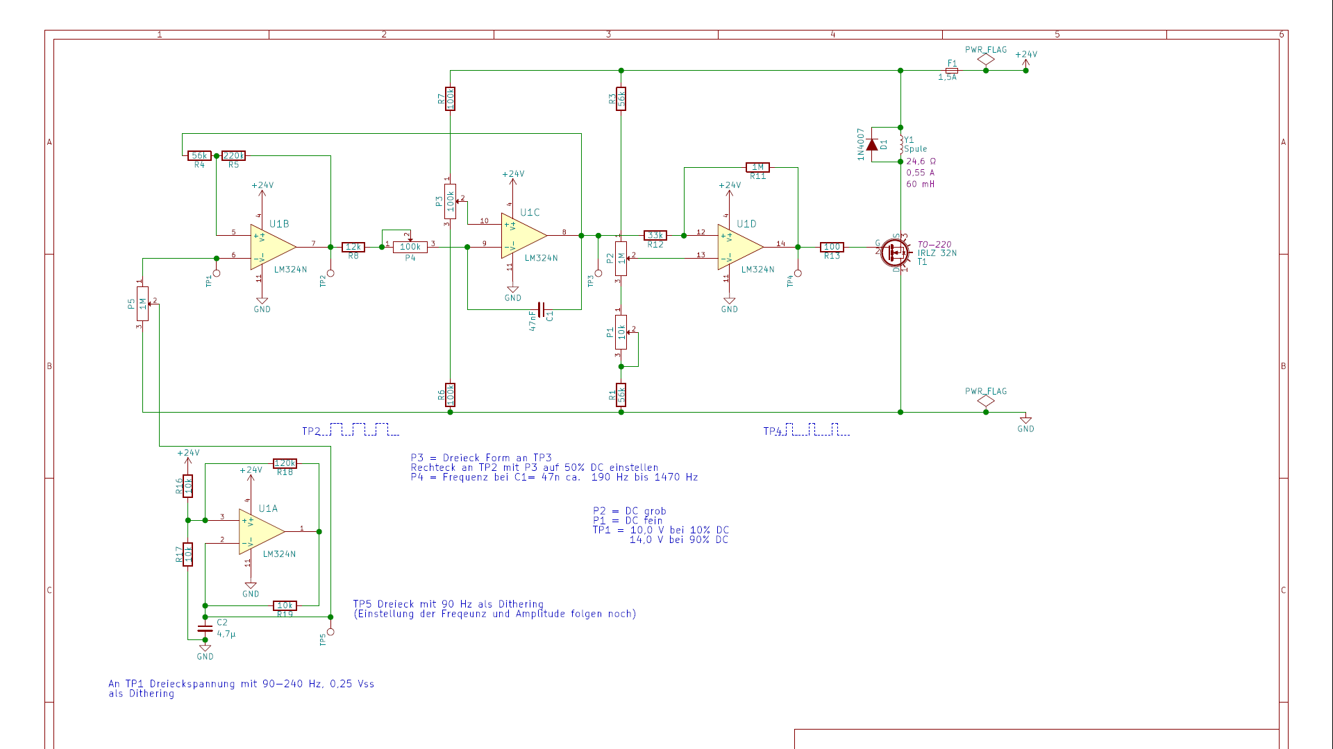

Gast #5115871
Die BY133 und BY255 sind nicht wesentlich anders als die 1N4007.
Passender wäre so etwa wie UF4003 (d.h. eine schnelle
Gleichrichterdiode) oder eine Schottkydiode wie SB140 / 1N5819. Als
Übergangslösung ggf. etwa 5-10 Ohm in Reihe zur 1N4007. Da begrenzt
wenigstens mögliche reverse recovery Ströme. Mit dem langsamen LM324 ist
es ggf. auch nicht so dramatisch weil die Flanken schon von sich aus
langsam sind.
Die Einstellung der Amplitude des Ditherring mit P5 sieht noch komisch
aus. Das kann Rückwirkungen auf die Frequenz bzw. den PWM Wert haben.
Vor der Tendenz her eher Pins 1 und 2 Tauschen und Pin 3 des Potis an
den Schleifer von P3 bzw. die halbe Versorgungsspannung. Ggf. noch ein
Widerstand dazu um den Einstellbereich kleiner zu machen.
Der Poti P3 sollte eigentlich nicht nötig sein - einfach auf die Mitte
sollte reichen. Für die PWM Signal-erzeugung ist die Symmetrie beim
Dreieck unwesentlich.

Ich habe nun die gesamte Schaltung noch mal überarbeitet und den
Schaltplan angepasst und Ordentlicher gezeichnet.
Verwende nun einen weiteren OP, damit das Dithersignal beim verstellen
der Frequemz auch stabil bleibt.
Ich werde noch ein paar Widerstandswerte anpassen um die
Einstellbereiche zu optimieren bzw. einzuschränken.
So funktioniert die Schaltung, zwar wird die Einsetllung der
Dithreramplitude jetzt nicht per PWM verändert, sondern durch verstellen
der Amplitude an P5, erfüllt aber seinen Zweck.

Als Anhang noch der letzte Entwurf meiner Schaltung.

Ein etwas schnellerer OP als der LM324 wäre etwa ein TL084.
Der Generator für das PWM Signal muss kein sauberer Dreieck sein - da
reicht eigentlich auch die Variante mit 1 OP. Das Dithering signal ließe
sich vermutlich besser hinter dem Generator einkopplen - so hat man dann
auch keine Rückwirking auf die Frequenz.
Die Ditherring Amplitude kann man so wie gezeigt nicht ganz bis auf 0
runter regeln.
Mit 24 V ist man ggf. schon recht hoch mit der Spannung für das Gate des
MOSFETs am Ausgang. Moderne Typen vertragen das nicht mehr unbedingt.
