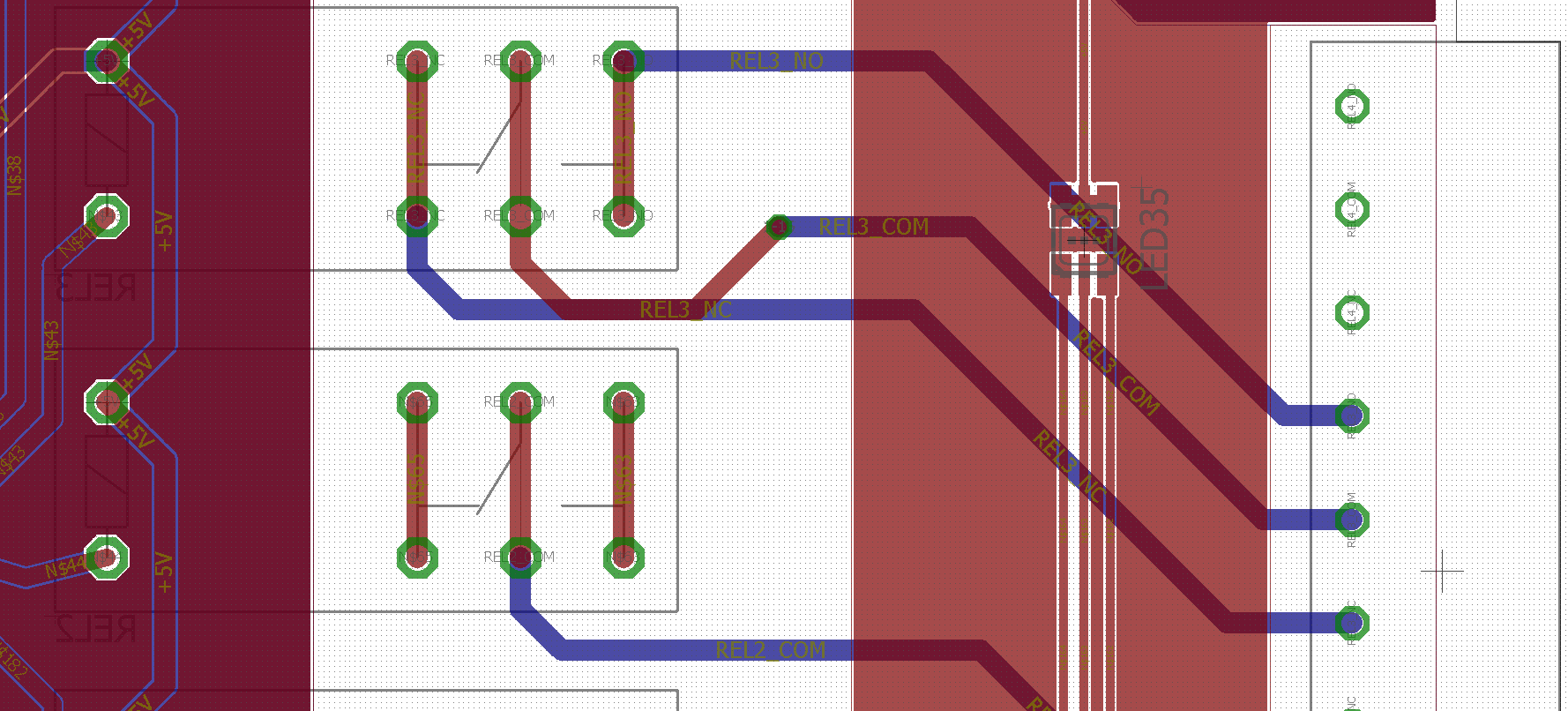

Guten Abend!
Ich möchte gerne wissen, ob ich den Bereich der Relais so routen darf.
Das Relais schaltet 230V. Der Abstand der 230V Leitungen ist überall
min. 3mm. Allerdings möchte ich auf dem Top Layer über den 230V
Leitungen RGB Leds und noch einige andere Bauteile anbringen. Geht
sowas? Ich meine, da ist ja nur 1,5mm Leiterplatte als Isolierung
dazwischen...
Vielen Dank für eure Hilfe!
Gruß Jonathan

Na klar geht das. Es sind ja schließlich 1,5mm Leiterplatte als
Isolierung dazwischen. So musst Du das auch mal sehen.  :)
von Christian B. (luckyfu)
FR4 hat eine Durchschlagfestigkeit von ca. 13kV / mm. du hast bei 1,5mm
dann somit knapp 20kV. Das sollte durchaus ausreichen.
Allerdings halte ich die 3mm Luft- u. Kriechstrecke zwischen Nieder und
Kleinspannung für gewagt. Nochzumal es dem Layoutausschnitt nach keine
Notwendigkeit dafür gibt das so eng zu fassen...
Erklärung dazu: Man muss davon ausgehen, daß es auch sog. Surges auf der
Netzleitung gibt, diese können mehrere kV erreichen und schlagen dann
durch. Zwischen L und N bzw PE ist das kein Problem, aber zwischen 230V
und Kleinspannung kann das zum Problem werden, besonders wenn letztere
berührbar ist. Du kannst dich dazu bezüglich Burst und Surge Tests mal
einlesen, falls das relevant ist / sein kann.

Ich hätte jetzt als Abstand Netzspannung <-> Niederspannung 5,5mm
Luftstrecke vorgeschlagen. Diese ist dann überall einzuhalten, auch an
den Relaispins.
Netzspannung zu Netzspannung kann dann auch etwas kleiner sein. Ich
glaube so etwa 3mm. Siehe z.B. DIN-EN50178
Stichwort für Google oder so ist:
"Luftstrecken von Netzstromkreisen gegen ihre Umgebung"
Der Abstand durch die Leiterplatte ist nicht dein Problem. Das ist auch
gut genug für 1000V. Dein Problem sind die Luftstrecken Netzspannung zu
"Berührbar". Denn die dürfen nirgends auch nur irgendwie unterschritten
werden. Dabei bitte auch Schrauben und ähnliches mit betrachten.

Bei Basisisolierung genügen mindestens 3 mm, bei verstärkter Isolierung
sind mindestens 5,5 mm einzuhalten (Voraussetzung:
Überspannungskategorie III und Verschmutzungsgrad 2).
Leiterbahnen auf der gegenüberliegenden Seite sind kein Problem, solange
ausreichendener Abstand zu Durckkontaktierungen eingehalten werden.

Ja die Platine wird aus FR4 sein und Lötstoplack bekommen. Den Abstand
von 3mm habe ich deshalb gewählt, weil die Relaispins nicht mehr
hergeben. Ok ich könnte an den Relais längliche statt achteckige Vias
nehmen. Dann geht auch noch mehr Abstand zwischen den 230V Leitungen.
Zwischen Netz und Niederspannung werde ich mal versuchen 5,5mm Abstand
herzustellen. Die Platine wird in einem sauberen, geschlossenen Gehäuse
landen. Dann genügt doch bestimmt etwas weniger... wobei cih natürlich
versuchen werde so viel wie möglich Abstand hezustellen.

Komisch, mein Relais kann laut Datenblatt 230V schalten. Ich komme jetzt
mit länglichen Pads nur auf 3,5mm Abstand

das eine hat mit dem andere nichts zu tun. Wenn die Kleinspannung keine
Schutzkleinspannung ist (von außen erreichbar) dann  musst du überhaupt
kein abstand einhalten. (z.b. Kondensatornetzteil)

Ja, aber das ist eben dein Problem. Das Relais selbst hat ja
ausreichenden Abstand, und der Hersteller kann die Kriechstromstrecken
auch noch durch Stege verlängern. Wie du das auf der Leiterplatte löst
liegt ganz bei dir.
Das gilt für alle Bauteile. Dass etwa bei TO220 die Beinchen am IC viel
zu nahe beieinander sind, gibt dir noch lange nicht das Recht, auf der
Leiterplatte die vorgeschriebenen Abstände nicht einzuhalten. Die
Leiterplatte unterliegt eben ausschliesslich deiner Verantwortung, das
Gehäuse nicht. Ist halt juristisch gedacht, weder logisch noch gerecht.

Wenn der Abstand für die zu nutzende Anwendung zu gering ist muss ich
ein anderes Bauteil nehmen. Bei Relaiskontakten könnte man nun durch
eine Ausfräsung auf der Platine auf die Idee kommen, die Kriechstrecken
vermeintlich zu verlängern. Das gelingt regelmäßig aber nur in
Ausnahmefällen, wenn die Bauteilunterseite nämlich entsprechend geformt
ist. Bei einem relativ glatten Boden, wie er durch die Vergußmasse / Die
Bodenabdeckung eines Relais entsteht ist das mit Sicherheit nicht
erfüllt und man kann das Bauteil dann eben nicht verwenden.
Wenn aber, wie gesagt, die ganze Kleinspannung Berührungssicher ist,
weil es z.B. nur n Funkmodul mit Anzeige und Taster ist, dann kann das
schon so funktionieren. Wenn da aber irgendwas leitfähig verbundenes
berührbar ist wäre ich vorsichtig.

* Zwischen den Pins der Relaiskontakte genügt Basisisolierung (3 mm),
zwischen Spule und Kontakte bzw. Kontakte und restliche Schaltung ist
verstärkte Isolierung (5,5 mm) angebracht. Die Abstände können
verringert werden auf ,2 mm bei Basisisolierung und 2,0 mm bei
verstärkter Isolierung, sofern eine Stoßspannungsprüfung durchgeführt
und bestanden wurden.
Die 3,5 mm zwischen den Kontaktpins sind also ausreichend.
* Das gilt nur bei Netzspannung 230 VAC, Ü-Kat. III und
Verschmutzungsgrad 2 bis 2000 m über Meeresspiegel.
