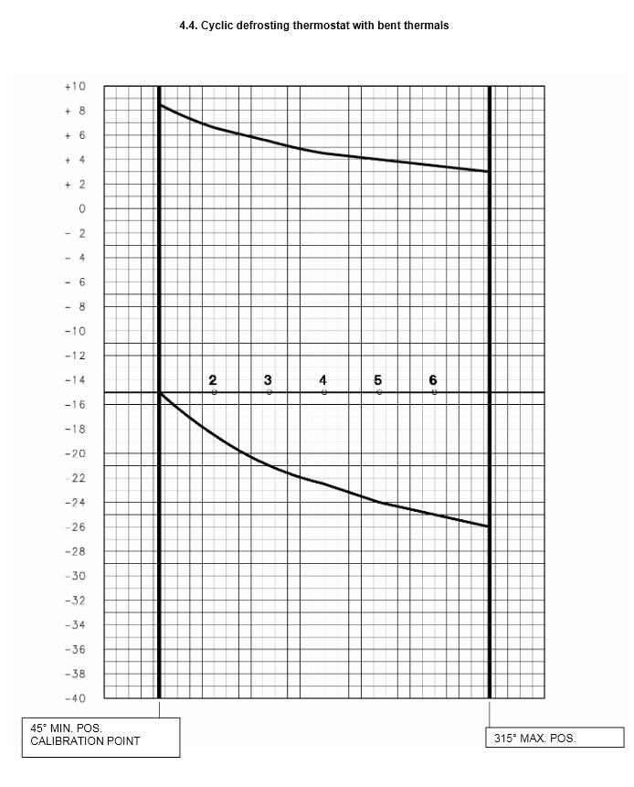

hinz schrieb: > aber nicht mehr für die zum abschalten nötigen -10°C. Woher stammt diese Zahl?

Siehe Beispiel.
