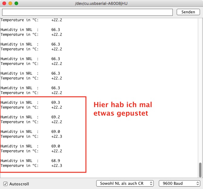

von Hans (Gast)
Hallo Florian,
das gleiche Problem hatte ich gerade auch.
Mein Takt war zu schnell.
Als ich vor dem auslesen den Proz.Takt mal auf 1Mhz gesetzt habe, zeigte
er auch Werte an. (Ich schreibe in Assembler)
Komischer Weise zeigt er mir aber immer die selben Werte an.
Erst wenn ich die VCC kurz unterbreche ändern sich die Werte ggf.

von Hans (Gast)
Hallo Reiner,
du scheinst dich mit den Dingern recht gut auszukennen.
Ich habe einen DHT12 über I2C an einem Atmel hängen.
Die ausgelesenen Werte werden sind ok.
Bei folgenden Auslesungen werden allerdings immer die selben Werte
angezeigt, selbt wenn ich die Umgebungstemperatur durch anpusten oder so
verändere.
Erst wenn ich die Spannungsversorgung kurz unterbreche, bekomme ich
andere Werte angezeigt. Weitere Auslesungen bringen dann wieder die
gleichen,neuen Werte.
Hast du eine Idee woran das liegen könnte?
Muss man dem Teil so eine Art reload Befehl senden?
Im Datenblatt habe ich dazu nichts finden können.
Da ich in Assembler schreibe und die Sketche nicht lesen/verstehen kann,
kann ich auch nicht in der Library nachvollziehen wie es da gemacht
wird.
Gruß Hans
von Reiner W. (reiner_w)
Hallo Hans,
da kann ich nicht helfen. Ich habe sie mit dem eigenen 1-wire Protokoll
am Laufen. Da reagieren sie wie gewünscht. Auch schnell und plausibel
beim Pusten.
Die Werte sind ok, exakte Vergleichsmessungen habe ich aber nicht
gemacht.
Hab gestern nur auf die Schnelle eine eigne PSoC-Lib für den DHT11/22 um
den
DHT12 erweitert. Unter Beachtung der oben genannten Probleme arbeiten
die jetzt seit einigen Stunden absolut einwandfrei. (Hab allerdings nur
2 Exemplare getestet)
Ob es bei der I2C Ansteuerung irgend welche Probleme gibt kann ich auch
nicht sagen. Allerdings wird der DHT12 in den verfügbaren Beispielen
meist im I2C Mode betrieben und da hab ich auf die Schnelle nichts über
Probleme gelesen.
Ganz allgemein hab ich allerdings festgestellt, dass man die 2sec Pause
einhalten sollte, sonst driften die Werte weil sich das Teil dann
langsam erwärmt.
Und alle DHTs reagieren allergisch, auf der Datenleitung. Bei mir stoppt
z.B. die Übertragung, wenn ich noch die Strippe vom Analyzer dran habe
und dieser gar nicht eingeschaltet ist. Da reicht dann schon die 10cm
Strippe.
Ansonsten hab ich noch keinen DHT in die ewigen Jagdgründe...;-)
Reiner

Ich denke, damit kannst du wenigstens schnell mal testen, ob dein DHT12
noch lebt.
Ich hab's mit nem NANO getestet.

Die Werte werden auf der Konsole ausgegeben (siehe Bild)
Hier der Code:
