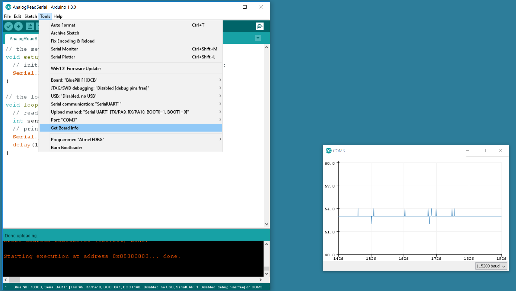

Ich habe alles für den MCU eingerichtet bei Arduino und SPI und I2C
funktionierten. Als ich jetzt aber dieses Programm getestet habe:
void setup() {
  Serial.begin(9600);
void loop() {
  Serial.write("Test");
  delay(10);
konnte ich im Gegensatz zu meinem Arduino Nano nichts mit dem Logic
Analyzer an PA9 messen.
Muss man bei dem Modul eine andere Library benutzen oder warum
funktioniert das nicht?

Versuch mal Serial1, Serial2 oder so
Ich denke das Serial über USB geht.

ICH benutze Roger Clark's STM32DUINO als Arduino Aufsatz, DORT wird mit
> setup() {
>   Serial.begin(9600);
der serielle USB-Transfer gestartet(PA12).
Zur Ausgabe finden die "print"-Methoden Anwendung.
Standard-Beispiel:
void setup() {
 Serial.begin(115200); // init Serial USB
 while(!Serial.isConnected()){};  // wait on USB is up and running
 Serial.println("Hello from USB Serial !!");
IIRC muss zur Ausgabe auf PA9 Serial1 gestartet werden, meine Hand lege
ich dafür aber nicht ins Feuer.
Doku lesen bzw. WIKI von STM32Duino

von Stefan F. (Gast)
So ist es.

von Markus (Gast)
Also ist das Problem jetzt gelöst oder nicht?
Seriel.begin geht auf die USB-Schnittstelle.
Dort gibt es zwei Dinge zu beachten, falls es sich um ein BluePill-Board
handelt
1. Ist ein Widerstand für die USB-Schnittstelle meist falsch bestückt
und muss gepached werden.
2. Der USB-Anschluss ist an dem Board mechanisch ziemlich labil. Es
passiert schnell, dass der Stecker nicht mehr richtig kontaktiert und
ein Wackelkontakt auftritt.

von Markus (Gast)
Also, ich habe es mal mit dem Arduino STM32GENERIC Framework
ausprobiert, da ich das von Roger Clark momentan nicht installiert habe.
Es funktioniert mit einem USB-Serial Adapter an PA9/PA10 einwandfrei.
Einstellungen in "Tools" siehe Screenshot.

von L. Beier (Gast)
Dann liegt es wohl an dem Board. Ich habe ein BLUEPILL und benutze
Serial1.
