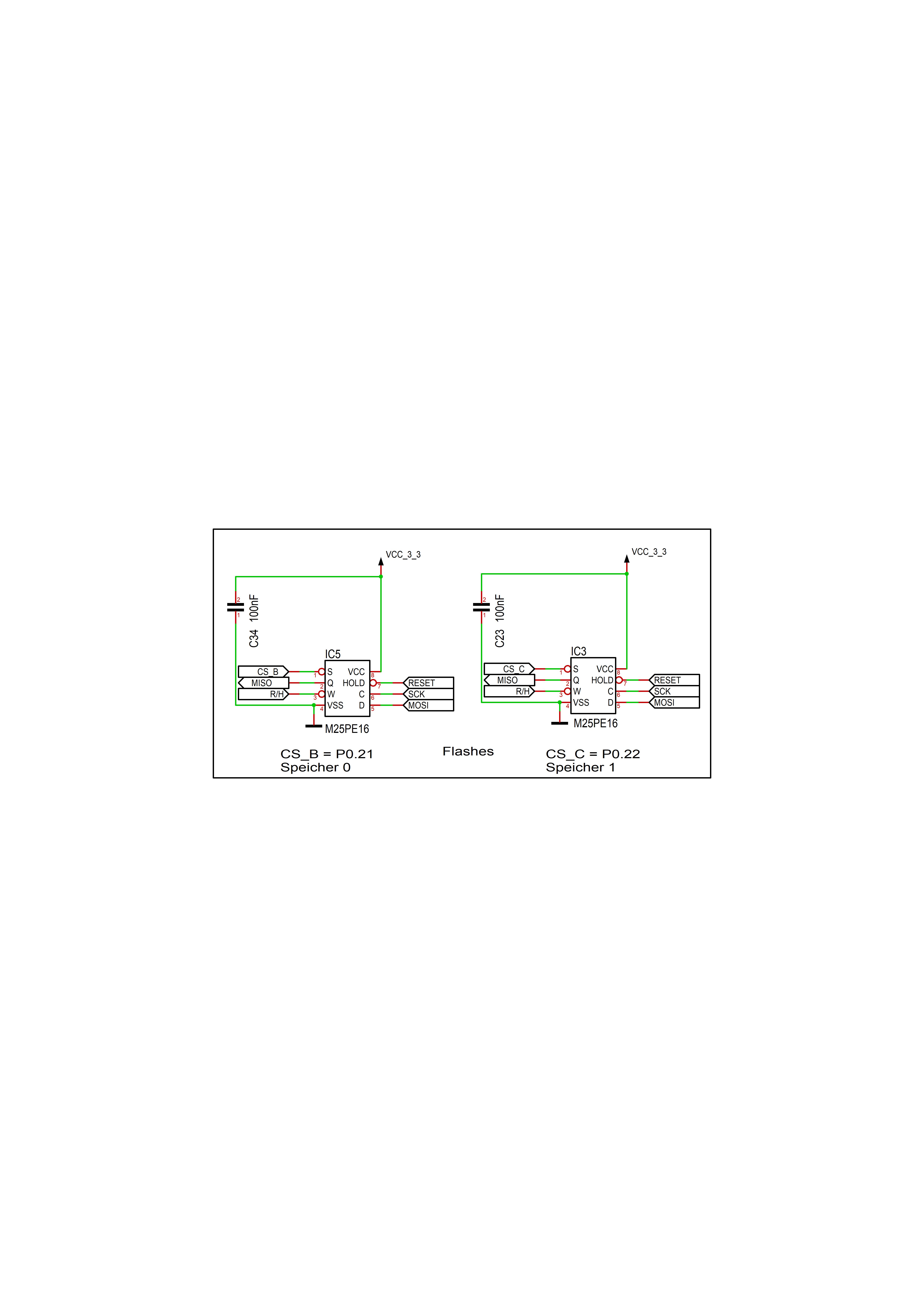

Ich benutze einen MP25PE16 als Flash mit einem LPC2148. Ich speichere
ein paar Dinge wie Seriennummer und andere Daten auf den Flash. Es ist
mir nun aufgefallen, dass beim Anstecken und/oder Abstecken der Platine
alle Speicherstellen auf dem Flash plötzlich programmiert sind (0) und
damit alle Daten weg sind.
Ich nehme an, dass es etwas mit Spannungsspitzen zu tun hat. Ich kann es
leider nicht reproduzieren.
Kennt irgendjemand dieses Verhalten und kann mir vielleicht einen Tipp
geben in welche Richtung ich schauen soll. Per Software wird sicher kein
Progammbefehl gesendet.
LG
Stefan
Sorge dafür, daß die /CS und /W in diesem Fall als erstes auf
definiertem High-Pegel landen. Das geht mit Pullups gegen die durch
Deinen Kondensator gestützte Versorgungsspannung.
Idealerweise sollte Dein Stecker mit voreilenden Kontakten auch über
eine definierte Reihenfolge des Zustandekommens/Abfallen von
Verbindungen sorgen. GND immer als erstes verbinden/als letztes trennen,
VCC dann als nächstes bzw. davor.

Vielen Dank für die Antwort.
Die beiden Pins hängen direkt auf dem Controller (LPC2148) ohne PullUp.
Der Controllerpin ist nach dem Reset laut Datenblatt auf 0. Also eher
schlecht für mich ;-)
Die Reihenfolge in der die Kontakte abgesteckt werden, kann ich leider
nicht ändern. Es handelt sich um die Spannungsversorgung von einem
E-Stapler. Meine Platine wird mit einem DC/DC Wandler versorgt (DR25N -
12 von Deutronic) der mir 12V liefert. Danach ist noch ein DC/DC Wandler
von 12 auf 3,3 V. Die Steckverbindung wird aber vor den ersten DC/DC
Wandler getrennt.
Meinst du, dass PullUps den Effekt schon beheben könnte? Warum sollte
der Flash sich programmieren wenn kein Befehl über den SPI kommt.
Eher damit, daß die Ansteckfolge der Pins undefiniert ist. Es kann also
gut sein, daß IO-Pins vor GND oder vor VCC Kontakt haben. Und das mögen
ICs in der Regel garnicht, wenn IO-Pins <GND oder >VCC sehen. Lt.
Datenblatt nicht außerhalb GND-0,6V bzw. VCC+0,6V.
Elektrostatische Entladung beim Einstecken kanns natürlich auch sein.
Schau Dir mal USB-Stecker an, wie die aufgebaut sind. Erst hat das
Gehäuse Kontakt, dann die Versorgungspins und zuletzt die Datenpins.
