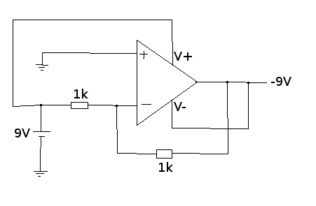

Ein Operationsverstärker benötigt ja eine positive und negative
Versorgungsspannung, also V+ und V-.
Die positive Versorgungsspannung nehme ich von z.B. der 9 V Batterie.
Kann ich nun, aus einer invertierenden Operationsverstärkerschaltung,
die eine negative Spannung erzeugt, den OpAmp, der diese negative
Spannung erzeugen soll, mit dieser negativen Spannung versorgen?
Also ein OpAmp, der sich selbst mit der negativen Spannung versorgt?
Siehe Grafik.

Falls die Frage ernst gemeint war dann: NEIN

Klar. Das ist eine übliche Schaltung, wie in Elektor Buch "312
Schaltungen" auf Seite 127.

Es muss sich natürlich um einen Rail-to-Rail Verstärker handeln, sonst
kann der Ausgang die gewünschten -9V nicht erreichen.

auch mit einen Rail-to-Rail geht es nicht.

Das geht nicht. (Münchhausen lässt grüssen)
Du kannst aber mit einem OP eine negative Spannung erzeugen.

Klar geht das.
Nur die Schaltung muss anders sein.
Mit 4 OP's in einem DIL-Gehäuse habe ich einen dazu genutzt.
V- über eine Diode mit Batt- verbinden.
Mit einem OP einfach eine Schwingung erzeugen und am Ausgang eine
Ladungspumpe mit C's und Dioden anschließen. Die resultierende negative
Spannung wird dann ebenfalls über eine Diode dem V-PIN des OP's
zugeführt.
Kondensatoren zu Glätten nicht vergessen.

Joe ist mir da ein paar Minuten zuvorgekommen. Freut mich aber, dass ich
nicht alleine mit meinem Vorschlag dastehe.
Die Schaltung ist zwar etwas anders als vom TO angedacht, die Anzahl der
benötigten OPs aber genauso hoch.
Das gleiche Konzept kann man aber auch mit einem übriggebliebenen
MCU-Pin umsetzen. Bei höherem Strombedarf ggf. mit externem
Leistungsschalter.
Suchbegriffe:
- astabiler Multivibrator mit OP
- Ladungspumpe zur Spannungsinvertierung
> zugeführt.
Und genau so wird es gemacht! Ein OPV vom vierfach OPV-Baustein LM324
kann dafür verwendet werden. Die Diode D1 dient zum starten des
Rechteckgenerators (Rechteckspannungserzeugung nicht eingezeichnet),
Sobald die negative Spannung vorhanden ist, hat D1 keine Funktion mehr

Wenn die negative Spannung mit -10V zu gering ist, kann die Kaskade auch
noch beliebig erweitert werden. Es ist auch klar, das man damit keine
leistungsfähige Endstufe antreiben kann, aber zum operieren für Sensor-
oder Messverstärker reicht's.

von Nano (Gast)
> (stört aber auch nicht).
Wie wird die Rechteckspannung erzeugt?
Könntest du diese eventuell noch einzeichnen?
Oder anders gefragt, was muss in die beiden + und - Inputs des OpAmps?
von Ach Du grüne Neune (Gast)
Alle Widerstände sind 10k groß und der Kondensator hat eine Kapazität
von ca. 1nF, je nach Wunschfrequenz (10 bis 20kHz). Die negativen
Halbwellen des Rechtecksignals dürfen nicht an die
Transistortreiberstufe gelangen, weil sonst der BC337 eine zu hohe
Reversspannung ab bekommt. Deshalb wird zwischen OPV-Ausgang und
Treiberstufe noch ein 1k Widerstand geschaltet und die Basisanschlüsse
werden mit einer Diode an GND (0V) geschaltet (Minusanschluss von der
Diode an den Basen).
von Günter Lenz (Gast)
Würde mich auch interessieren. Man könnte ja
einfach eine positive Rückkopplung konstruieren,
also das ein Schmitt-Trigger entsteht, und dann
damit einen Dreieck-Rechteckgenerator aufbauen,
aber man bekommt dann ein Problem, der Ausgang
des OP darf nicht in den negativen Bereich gehen.
von Nano (Gast)

Aber mit einem invertierenden Schaltwandler geht das leicht.
Stimmt. Zumal er 14 weitere Bauteile benötigt, nur um seinen übrig
gebliebenen OPV sinnvoll zu nutzen. In SMD-Technik wäre die Schaltung
evtl. noch platzsparender oder wenigstens günstiger als ein
Schaltwandler. Aber auch das wage ich zu bezweifeln.
Trotzdem eine interessante Herausforderung.
