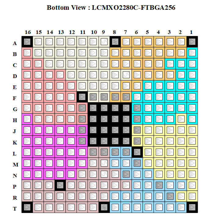

Wieviel Strom darf man dem Lattice LCMXO2280 (FTBGA256) zumuten? Die
Angaben im Datenblatt sind für mich (noch) etwas unverständlich:
http://www.latticesemi.com/~/media/LatticeSemi/Documents/DataSheets/MachXO23/MachXOFamilyDataSheet.pdf
Dort steht als Fußnote auf Seite 31:
"The average DC current drawn by I/Os between GND connections, or
between the last GND in an I/O Bank and the end of an I/O Bank, as
shown in the logic signal connections table shall not exceed n * 8mA.
Where n is the number of I/Os between Bank GND connections or
between the last GND in a Bank and the end of a Bank."
Wer kann mir das verständlich erläutern?
Ich würde gerne 7-Segment-Anzeigen direkt ansteuern und wüßte gerne die
Grenze, der Strom summiert sich ja doch recht schnell auf.

Ja, da muß man wirklich mehrmals lesen.
Ich verstehe das so, das die IOs für 8 mA ausgelegt sind. Da sich auch
12 und 16 mA Treiberstärke parametrieren lassen, sollte man dann jeden
dritten oder jeden zweiten Pin nicht mit Strom belasten.
Nur so kann man das Mittel von 8 mA pro Pin einhalten.

Gast #5117654
"Der durchschnittliche Gleichstrom, der von I/Os zwischen
GND-Verbindungen fließt (oder zwischen dem letzten GND in einer I/O Bank
und dem Ende einer I/O Bank), wie in in der
Logik-Signal-Verbindungstabelle gezeigt, darf n * 8 mA nicht
überschreiten.
Dabei ist n die Anzahl der I/Os zwischen den Bank GND Verbindungen (oder
zwischen dem letzten GND in einer Bank und dem Ende einer Bank)."
Als wenn zwischen zwei GND-Pins 5 I/Os liegen, darf man dort 5 * 8 = 40
mA ziehen. Oder wenn zwischen den letzen GND bis zum Ende der Bank noch
3 IOs kommen, dürfen dort 3 * 8 = 24 mA drüber gehen.
Die Beschreibung passt gut zu TQFP-Bausteinen, weniger zu BGA.

Wenn ich richtig gesehen habe, hat Dein Chip 18 GND-Anschlüsse.
Ein GND für jede Bank und der Rest zentral.
Ich würde versuchen die LED-Segmente gleichmäßig über die Bänke zu
verteilen und nicht alles von einer Bank aus anzusteuern.

OK, so langsam kommen wir der Sache näher. Danke für Deine Erklärungen!
Was ich noch nicht so ganz verstanden habe: "zwischen zwei GND-Pins"
Heißt das Luftlinie zwischen den schwarzen GND-Anschlüssen?
In der obersten Reihe sehe ich z.B. 7 Pins zwischen zwei GND-Pins. Das
würde heißen, 56 mA sind erlaubt? Gilt das für die Summe der Ströme,
also wenn ich da nur 2 Anschlüsse genutzt habe, dürfen die jeweils mehr
als 8 mA ziehen?
Wenn ich sämtliche IO-Pins des FPGA nutze, dürfen alle 8 mA ziehen?
Mit den Bänken muß ich sehen, wie ich es am besten verteile. Das
"Breakout-Board" hat einige 40-polige Anschlüsse, da wäre es natürlich
schön, mit möglichst wenig Steckern auszukommen.
