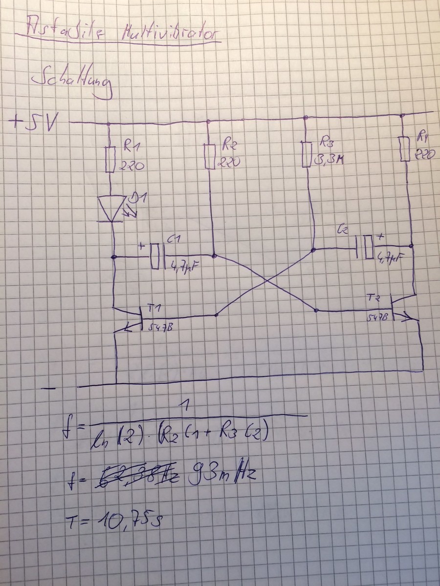

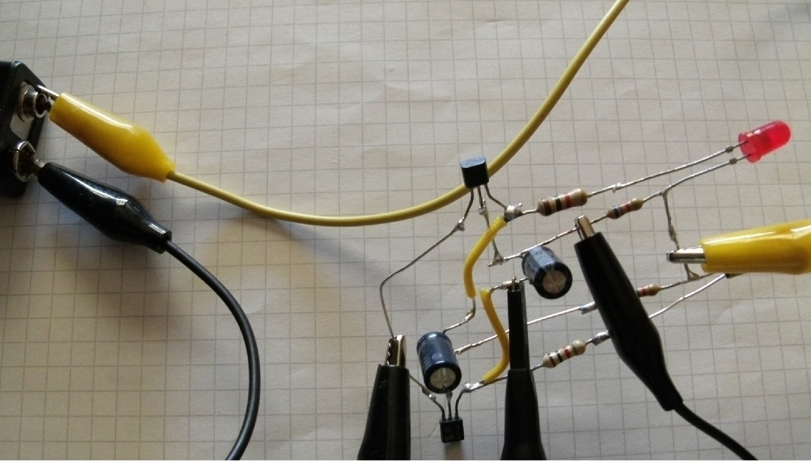

Mein Ziel ist es einen Takt zu generieren um ein Signal einmal pro
Sekunde zu verwerten.
Habe einen Astabilen Multivibrator aufgebaut um 2 LEDs zum blinken zu
bringen.
Die LEDs leuchten dauerhaft.
Habe gedacht das ich die Transistoren falsch rum eingebaut habe.
Umdrehen hat den gleichen Effekt.
Woran könnte es liegen, das die Schaltung nicht kippt?

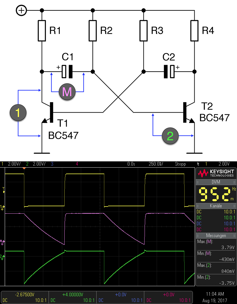

Dann noch eine Frage: Bei Wikipedia steht eine Formel (siehe Anhang).
Ich würde gerne die Bauteildimensionen so anpassen das meine
Zielfrequenz erreicht wird. Warum steht da R2 und R3, müsste es nicht
nicht R1 und R2 lauten, da die anderen beiden gleich dimensioniert
werden?
Freundliche Grüße
Chris
> werden?
Wenn du auf die Zeichnung in Wikipedia refernzierst: nein, R2 und R3
sind die frequenzbestimmenden Glieder. R1 und R2 sind oftmals deutlich
kleiner, weil man da z.B. eine LED, Glühlampe oder ähnliches verwendet.
R1 und R4 bringen die Cs dann jeweils wieder in den Grundzustand und
sollten (deutlich) kleiner sein als R2 und R3.
von Chris (Gast)
Hallo HildeK,
erstmal eine Frage zur Formel:
Kann es sein, das 2ln(2) keine 0,693 ergibt sondern 1,386
Da sollte ln(2) stehen, denn das ergibt 0,693..
Folgendes habe ich nun berechnet (siehe Anhang)
Also sollte die LED nun im 10,75s Abstand blinken.
Sie leuchtet allerdings leider gar nicht..
Weiß jemand Rat?
Freundliche Grüße
Chris
R3 ist viel zu groß.
An den Kollektoren sollten es 330Ohm ...10 kOhm sein, an den Basen 3,3k
bis 47 kOhm.
MfG
von HildeK (Gast)
... und R2 vermutlich zu klein. Ungleiche Widerstände beeinflussen das
Tastverhältnis, auch ungleiche Kondensatoren. Beides ist im Rahmen
möglich, aber z.B. R2/R3 sollten a) den Leckstom des C liefern und auch
die Basis des Transistos genügend aufsteuern, aber nicht beschädigen
können.

von Chris (Gast)
Hallo Zusammen,
habe R2 und R3 nun auf 10kOhm vergrößert und die Elkos ausgetauscht
indem in 220µF eingebaut habe. Jetzt blinkt die LED!
Zwar nicht wie berechnet mit 3s Abstand. Aber in unter einer Sekunde.
Das genügt mir.
Vielen Dank!
von Possetitjel (Gast)
> zum blinken zu bringen.
Das würde ich mit einem 555 erledigen, aber sei's drum.
"Die" LEDs? Mehrere?
Abgesehen davon ist die Dimensionierung schlecht: Wenn
das eine Standard-LED ist, die 10mA oder mehr sehen will,
sollte die maximal glimmen, weil R3 zu groß ist.
Wenn die LED mit deutlich weniger als 10mA zufrieden ist,
solltest Du R1 vergrößern.
Noch besser wäre freilich, einen dritten Transistor als
Schaltstufe für die LED zu verwenden. Da bist Du dann in
der Bemessung völlig frei.
Schlechte Dimensionierung.
R3 sollte nicht größer als ca. 100*R1 sein; entsprechend
sollte R2 nicht größer als 100*R4 sein.
Generell ist es ungünstig, so lange Zeiten mit Bipolar-
transistoren erreichen zu wollen, weil die halt einen
gewissen Basisstrom brauchen.
> meine Zielfrequenz erreicht wird. Warum steht da R2 und
> R3, müsste es nicht nicht R1 und R2 lauten,
Nein; R2 und R3 ist richtig, das sind die Widerstände,
die direkt die Kondensatoren umladen.
> da die anderen beiden gleich dimensioniert werden?
Nee; R1 und R4 sind nur die Lastwiderstände. -- Ach, jetzt
verstehe ich HildeK's Bemerkung... Ich würde R1 und R4 größer
als die 220 Ohm machen. Es ist etwas unhöflich, 20mA in die
Basis eines Kleinsignaltransistors zu ballern.

von Murmelchen (Gast)
Hallo Chris,
hier eine (zwischenzeitlich etwas verspätete) Erklärung zu deiner
Schaltung:
Da die von Dir laut deiner Zeichnung gewählten Ansteuer- und
Ladewiderstände R2 und R3 extrem in ihren jeweiligen Werten differieren,
220 Ohm zu 3,3 Megaohm, wird Transistor T1 in jeder Periode auch nur
ganz kurz durchgeschaltet und damit leuchtet die LED auch immer nur ganz
kurz auf. Die Leuchtdauer beträgt für deine angegebenen Werte nur 0,7
Millisekunden und ich bin mir nicht sicher, ob man das als kleines
Menschlein überhaupt noch wahrnimmt. Der Rest der Periodendauer geht auf
T2, in dessen Zweig sich ja keine LED befindet.
Probiere die Schaltung doch erst einmal symmetrisch mit (hinreichend)
groß gewählten Ansteuerwiderständen. Soll die LED immer nur kurz
aufleuchten, dann muss in der Tat die Zeitkonstante C1 R2 kleiner
gewählt (und C2 R3 entsprechend größer), aber auch nicht so klein, dass
man überhaupt nichts mehr sieht. Für lange Zeiten eignet sich ein (CMOS)
555 besser.
Apropos, die 2 in der Formel im Wiki gehört da tatsächlich nicht hin.
Möglicherweise hatte da jemand die Sache mit dem Ausklammern noch nicht
so ganz richtig verstanden.

von HildeK (Gast)
> daß die Elkos glücklich sind und die Transistoren
> auch. :-)
Leider sind es die Transistoren nicht immer: bei Betriebsspannungen ab
ca. 6-8V wird die BE-Strecke mit der Spannung des Kondensators (UB-0.7V)
im Durchbruch betrieben, direkt nach dem Umschaltvorgang.

Abhilfe schaffen je eine Diode in Durchlassrichtung vor jeder Basis der
beiden Transistoren (zumindest teilen sich Diode und Transistor dann die
Reversspannung).
von HildeK (Gast)
... oder antiparallel zur BE-Strecke. Das blieb aber bisher unerwähnt.

von HildeK (Gast)
Du hast nur 5V Versorgung, da brauchst du keine Dioden. Die verändern
auch die Zeiten.

T1 leitet und T2 ist nichtleitend: Der [+]-Pol von C1 liegt über T1 an
Masse und der [-]-Pol von C1 liegt an der Basis von T2. C1 wird über R2
zuerst entladen und dann negativ aufgeladen bis T2 leitet.
Die Spannung an C1 beträgt dann:
Sättigungsspannung von T1 (0,27V) - Ube von T2 (0,7V) = -0,43V
(-> meine Messung siehe Bild in meinem vorherigem Beitrag. Ub=4,5V)

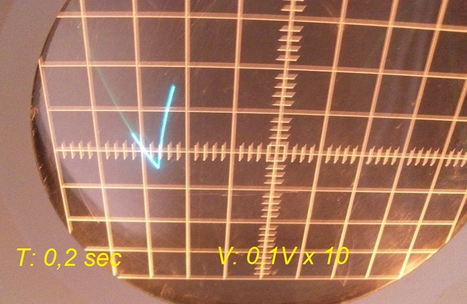

Aber, seht,  was zu beweisen war. (an 9V Akku, der wohl nur 7,5V
lieferte)
ca. 0,5 V Minus. (!)
Ablenkfaktor 0,2 sec (positive Flanken-Triggerung)
Verstärkung (mit 1:10 Tastkopf) 0,1 V also 1 V pro Kästchen.
ciao

es ist richtig wie John schreibt, dass der Kondensator, welcher mit dem
negativen Pol an der Basis des sperrenden Transistors hängt, nach dem
durchschalten des Transistors, der an dessen positivem Pol hängt, zuerst
entladen wird und danach bis auf ca. 0,7 Volt aufgeladen wird. Das
heißt, der negative Pol des Kondensators weist dann gegenüber dem
positiven Pol ein um ca. 0,6 - 0,7 Volt höheres Potenzial auf. Diese
Spannung liegt aber noch so gerade im Bereich dessen, was ein Elko ab
kann, ohne Schaden zu nehmen. Mann könnte daher auch sagen, aus Sicht
des Kondensators findet noch keine Umpolung statt.
Mit besten Grüßen
Murmelchen

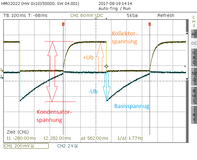

Nun ´hab ich das Ding auch ´mal aufgebaut, s.Schaltplan . Das angehängte
Oszillogramm zeigt die (Gleich-)Spannungsverläufe (Skalierung der Achsen
beachten!) an den Anschlüssen eines Transistors gegen Masse. Es ist zu
erkennen, dass die Basisspannung zwischen 0V und ca -U_b(minus U_b!!)
pendelt. Das bedeutet zwar, dass der betreffende Kondensator im
eingeschwungenen Zustand an beinahe der doppelten Betriebsspannung
liegt, seine Spannung sich aber nur um den Betrag der Betriebsspannung
ändert.
Zur Abschätzung der Ladezeit einer halben Periode setzen wir die
Kondensatorspannung mit U_b, die Kondensatorladespannung mit 2U_b an:
U_c=U_b=2U_b(1-e^-k) mit k=t/(R*C)
U_b=2U_b-2U_b*e^-k
-U_b=-2U_b*e^-k
1=2*e^-k
ln(1/2)=-k*ln(e)
-0,693=-t/(R*C)
t=ln(2)*R*C mit 0,693=ln(2)
daraus für die Frequenz mit t_1=t_2
f=1/(2*ln(2)*R*C)
Mit den Werten des Schaltbildes ergibt sich eine Frequenz von 1,82Hz,
gemessen 1,77Hz

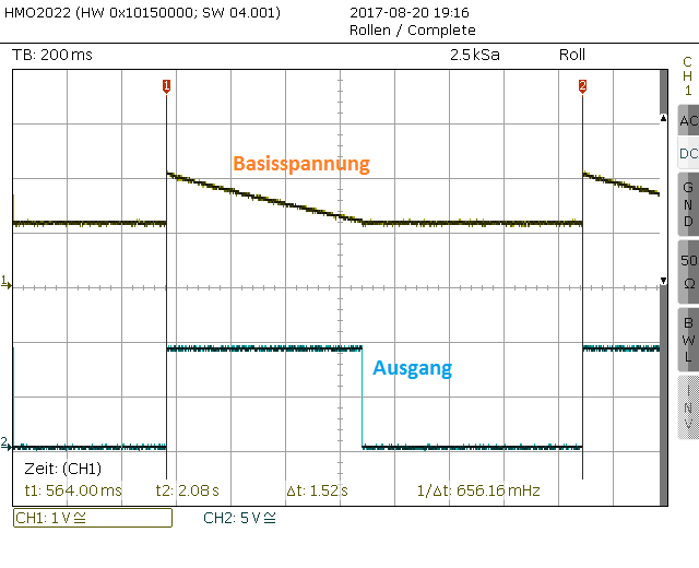

durch Stromquellen ersetzt sind. Im Bildschirmfoto erkennt man sehr gut,
dass sich die Basisspannung linear und nicht nach einer e-Funktion
ändert- die Stromquellen bei der Arbeit. Die Bauteilewerte sind nicht
besonders kritisch, man hat fürs Experimentieren einigen Spielraum,

Murmelchen schrieb:
> Der Kondenstor wird umgepolt
Karl B. schrieb:
> Umpolung der Spannung am Kondensator
von Karl B. (gustav)
Aha... :) schrieb:
Beitrag "Re: Astabiler Multivibrator"
Mittlerweile ist der Thread schon über dieses Stadium hinaus.
