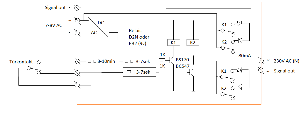

ich suche nach einer einfachen Schaltung die einen Impuls ausgibt.
Eingangsspannung ist 7-8V AC.
Wenn die Eingangsspannung angelegt wird soll ein Relais nach einer
bestimmten Zeit t1 für eine bestimmte Zeit t2 ansprechen.
t1=1-10min
t2=3-7Sekunden
Ich suche nach einer kreativen und simplen Lösung.
Ich dachte schon an den guten alten NE555 doch ich befürchte als
Monoflop komme ich mit einem dann nicht aus...
Danke.

von HildeK (Gast)
Zeiten im Minutenbereich werden am Besten mit einem kleine µC gelöst
(z.B. Tiny25). Da kannst du auch die Zeiten einfachst mit einem Poti
einstellen, in dem du den Wert mit dem ADC einliest und entsprechend
verarbeitest.
Paar Zeilen Software und fertig ...
Für die 7-8V brauchst du allerdings einen Gleichrichter und eine
Regelung auf 5V oder kleiner.
Die überträgst du vermutlich am besten mit einem Optokoppler, der dann
die wie auch immer geartete Schaltung triggert. Das erspart dir auch
Überlegungen zur galvanischen Trennung deier Schaltung.
Ein Präzisions Dual Monoflop wie der CD4538 kann auch im Minutenbereich
reproduzierbar funktionieren, wenn man anständige Kondensatoren im RC
Glied benutzt.
Eines der Monos stellst du auf die 1 - 10 min Zeit, das andere wird von
dem ersten getriggert und macht die 3 - 7 s.

Hannes schrieb:
> ich befürchte als
und dann musst du Insolvenz anmelden?
2 Zeiten, 2 Timer - wird nicht anders gehen, ausser per µController.
Georg

von HildeK (Gast)
Georg M. schrieb:
> MKS4-50 220µ :: Folienkondensator, 220µF, 50V, RM37,5  ------- 32,70 €
Eben, deshalb halte ich es für wenig sinnvoll, ab dem Minutenbereich mit
Monoflops zu arbeiten. Für die 10 Minuten sind dann für den R immer noch
Megohms notwendig. Dann hat schnell mal die Luftfeuchtigkeit schon
Einfluss auf die Zeiten ...
Und für 32.70 kann man sich fast schon einen RasPi leisten ...
von Hannes (Gast)
vielen Dank für die vielen Antworten.
Ich würde gern den Weg mit dem Monostabilen FF gehen, auch wenn der Tiny
schon lockt.
Ich hab in der Bastelkiste spontan folgende ICs gefunden:
cd4528 DUAL MONOSTABLE MULTIVIBRATOR
cd4538 Dual Precision Monostable
hef4047 Monostable/astable multivibrator - Nexperia
Ich habe nicht so viel Erfahrungen im Analogtechnikbereich, aber die
CMOS mögen anscheinend 3-15V was mir sehr gut passt. Dann muss ich nur
gleichrichten.
Hat die Versorgungsspannung denn Einfluss auf das Timing? Ich möchte die
Spannung des Klingeltrafos nutzen und vermeiden das mir dass Drücken der
Klingel die Show vermasselt :)
Ich benötige 2 "Strecken" eine die mir direkt das 3-7Sekunden Signal
raus gibt, und eine die es erst nach ca 10min macht.
Der Kondensator macht mir etwas Sorgen, wird wohl viel Platz benötigen,
aber da habe ich wohl keine Wahl...oder kann ich irgendwie einen Trick
anwenden um auf eine lange Zeit zu kommen?
Danke.

von Analog OPA (Gast)
Das ist aber reichtlich ungenau. Ein RC-Glied ist dann stark von der
Stabi der Spannung abhängig.
von HildeK (Gast)
Du hast natürlich mit jeder Lösung Nachteile:
- ein µC will irgendwas stabiles zwischen 3V und 5V, also ist ein Regler
notwendig
- es muss eine Entwicklungs-/Programmierumgebung vorhanden sein
- du solltest mit C oder Assembler klar kommen
- Einarbeitung für Neuling sicherlich etwas aufwändiger
- genaue Zeiten möglich, aber dann ist ein Quarz erforderlich
- Zeiten sind letztlich nur in diskreten Werten realisierbar, wenn auch
die Auflösung hoch sein kann.
- ein Monoflop hat Probleme mit langen Zeiten
- ist ungenauer
- die CD-Serie mit bis zu 15V Versorgungsspannung dürften inzwischen
selten geworden sein
- weniger flexibel als ein µC (deine erste Forderung war: lange Pause,
dann kurzes, aktives Signal; neu ist: 1. Signal sofort, kurz aktiv; 2.
Signal mit langer Pause, dann kurz aktiv). Das wäre schnell in SW
geändert mit einem µC, analog brauchst du ein Monoflop mehr -->
Hardwareanpassung.
Es spricht imho vieles für einen µC, zumal es dir hier die Chance
bietet, an einem realen Projektchen damit anzufangen.
Ich will bei derartigen Aufgabenstellungen nicht mehr drauf verzichten.
von Hannes (Gast)
ich würde es wie gesagt in dem Fall gern ohne uc machen. Nicht weil ich
es nicht kann, uc ist kalter Kaffee, ich möchte da diskret ran. :-)
Dazu ist mir aus meiner Kindheit noch ein CMOS Chip eingefallen, unswar
der 4060, der ist sogar in meiner Bastelkiste.
Dazu gibts diese kleine Schalung und schon kann ich Stunden verzögern.
http://www.electronicecircuits.com/electronic-circuits/cd4060-timer-circuit-1-minute-to-2-hours
Ich denke 2 Monoflops und der 4060 werden es werden. :-)
