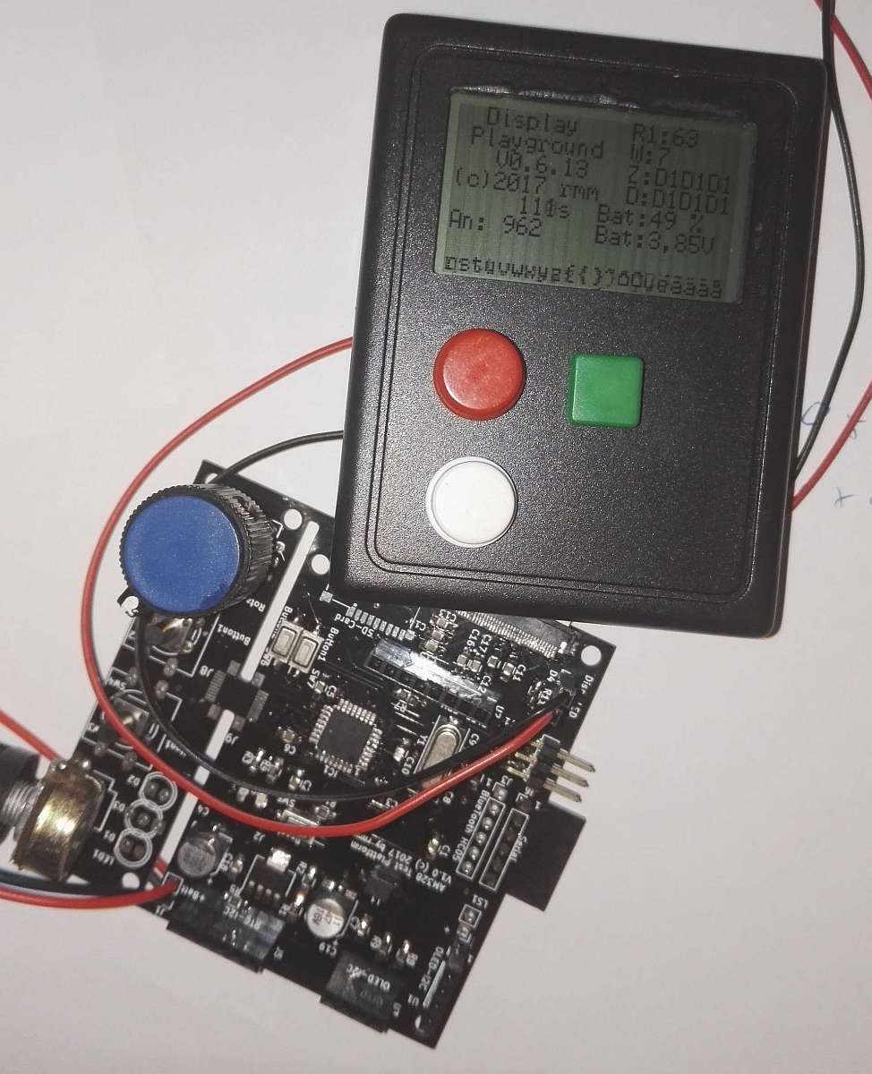

Ich habe schon versucht die Aussparungen z.B. für Display und
Schaltelemente auf meinem Proxxon Kreuztisch KT70 selbst zu machen
http://www.proxxon.com/de/micromot/27100.php
aber das ist doch recht aufwändig und ich bekomme es nicht in "schön"
hin.

(Im Anhang mein Versuch den Ausschnitt selbst zu machen, aber schon die
korrekte Platzierung der Taster wird eine Herausforderung, welche im CAD
einfach schnell gemacht ist)

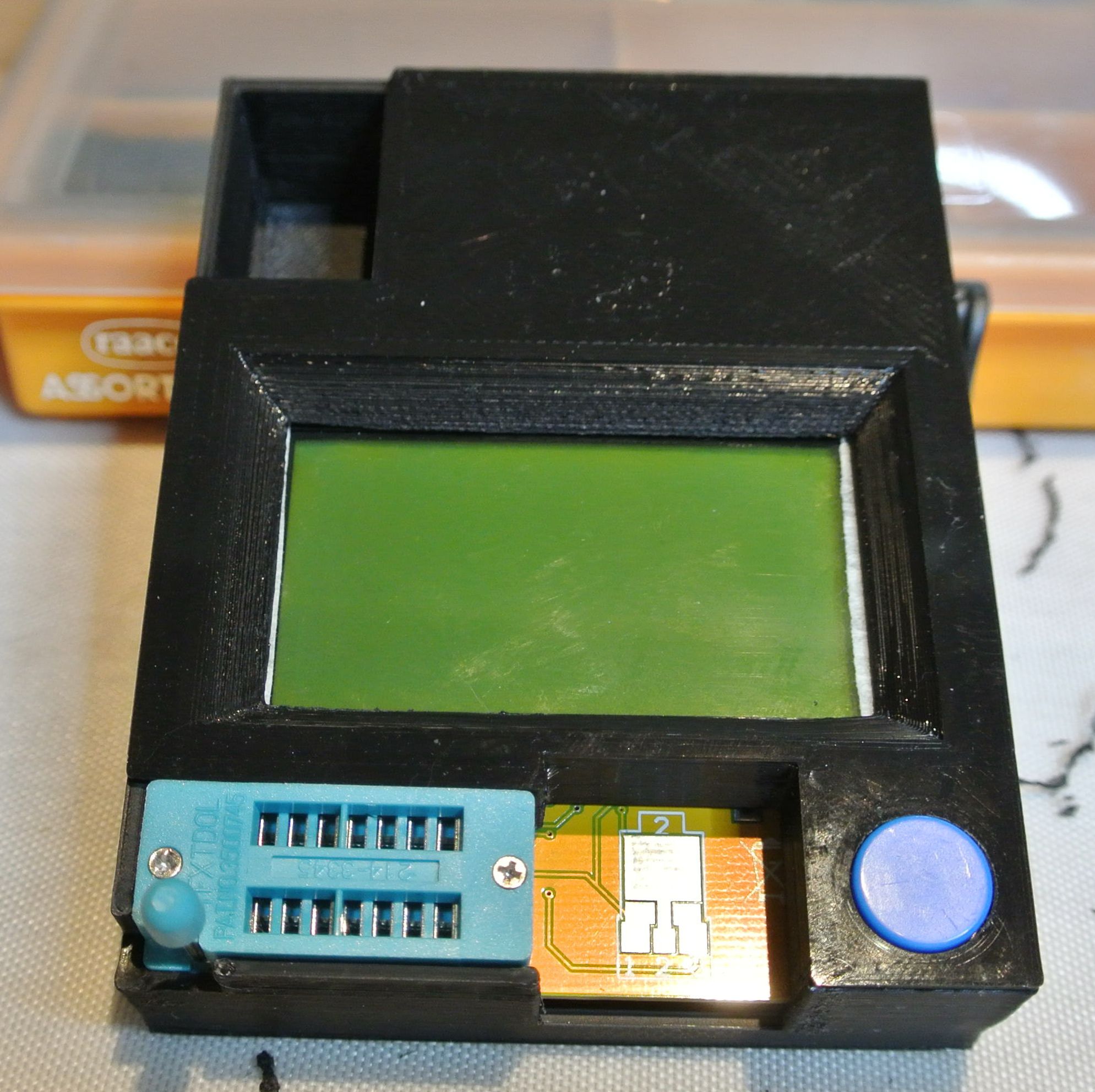

Zwar auch sehr Zeitaufwendig aber 100% individuell:
Schaff dir ein 3D-Drucker an oder lass dir ein Gehäuse selbst designtes
Gehäuse bei z.B. Shapeways drucken (koster aber Entsprechend).
Ich selbst beginne zwar erst mit CAD und Druck aber es ist Erstaunlich
was man erreichen kann. Wenn man sich einfuchst kann man das von dir
geforderte bestimmt damit erreichen.
von Michael B. (laberkopp)
MiniComp schrieb:
Das sieht ja schlimmer aus, als hätte es ein Biber aus einem Baumstamm
geknabbert.
> geknabbert.
sehe ich das genauso, weswegen ich gerne auf die schöneren Gehäuse
zurückgreifen würde.

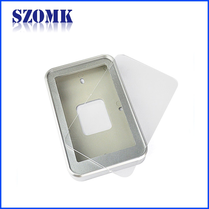

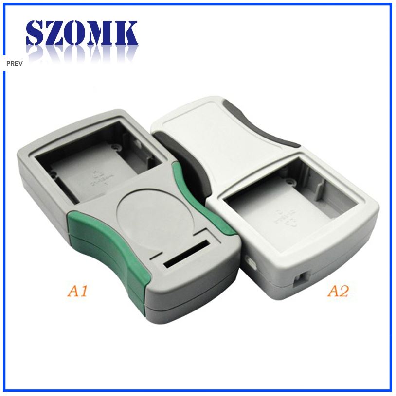

von Ralf M. M. (ramime)
Im Prinzip suche ich sowas:
http://www.chinaenclosure.com/products/szomk-plastic-abs-handheld-enclosure-box-with-lcd-display-AK-H-57-134-70-31mm.html
nur eben, dass der obere Bereich über die ganze Front geht
von hobbyist (Gast)
> geknabbert.
Soweit ich sehe ist das ein Gehäuse für einen Komponententester, also
ein Werkzeug, das muss nicht dem aktuellen Schönheitsideal entsprechen,
nur stabil sein.
Man kann mit einem normalen 3D Drucker durchaus makellose Gehäuse
produzieren, das erfordert aber etwas mechanische (Entgraten, Schleifen)
und chemische (Glätten von ABS mit Acetondampf) Nacharbeit.

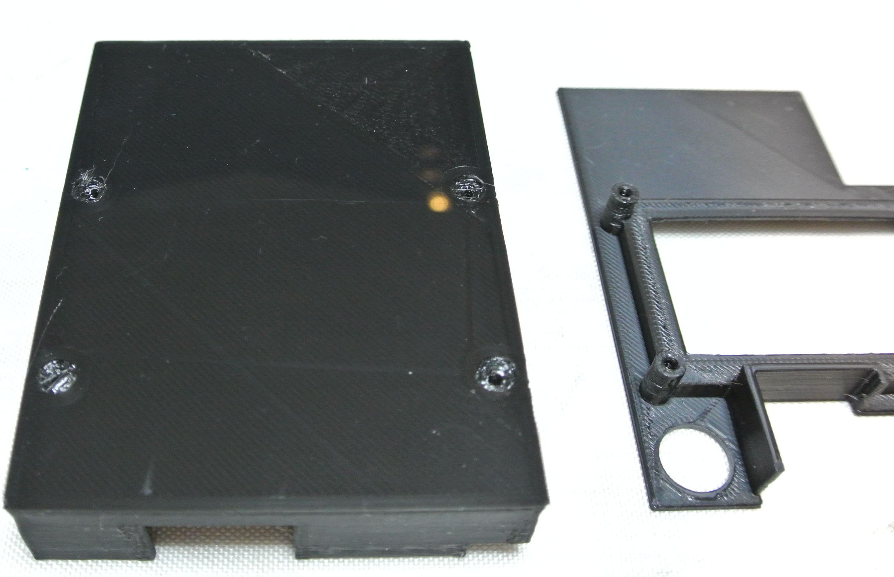

Ja die Bedenken habe ich auch, aber ich kann auch den Ausschnitt in
voller Größe machen und von hinten einen Halterrahmen kleben, welchen
ich im 3D Drucker problemlos nach CAD Vorgaben machen kann, den sieht
