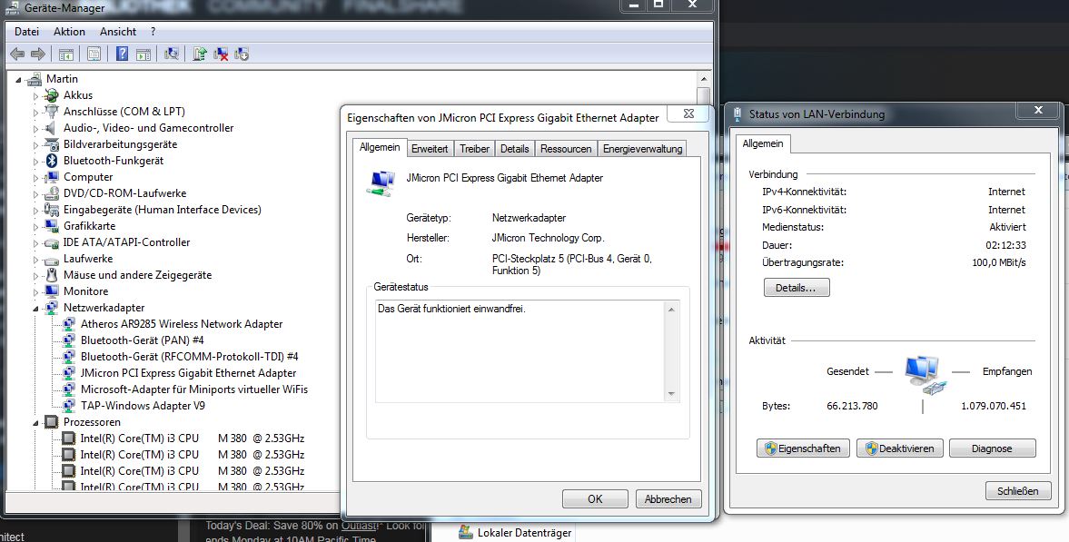

Hi. Frage. an meinen Asus K52jv bekomme ich keine Gigabit Lan verbindung
zum Router hin.
JMicron PCI Express Gigabit Ethernet Adapter
Cat 6 Kabel
Fritz box ist auf allen ports auf Power mode. auf allen Ports hab ich
nur 100MB
in den Configurationen des Ethernet Adapters is 1Gbps/Full Duplex
Energie einstellungen alles auf leistung
mit dem gleichen Lan kabel hab ich an meinem Desktop PC  eine Gigabit
verbindung.  mehrere Kabel schon durch versucht.

von Steven M. (finalshare)
Tschuldigung. am Asus habe ich 100MBit/s
am meinem desktop habe ich 1GB    mit nem Cat 5e kabel.  1 meter lang
von no name marke.    dieses kabel an dem Laptop,   wieder nur 100Mbit.
ein Cat 6 Kabel von meinem Bruder geholt.   immernoch nur 100Mbit.  wie
Gesagt Fritzbox is alles auf Power mode,  alle Ports am router durch
probiert.  Gerätemanager zeigt nix fehlerhaft an.
laut der Asus Homepage hat mein laptop einen "Gigabit Lan port"   und
ich benutze eine Fritzbox 6490 Cable
sry die ersten beiden bilder sind der wlan adapter,  weiß nich wie die
wieder löschen kann,  das dritte stimmt aufjedenfall

Die Einstellungen im Gerätemanager hast Du uns noch nicht gezeigt. Das
ist der Tab "Erweitert", den man in Deinem Screenshot nicht sieht.
hier das Bild,  nix anderes verstellt außer das.
gerade gesehen es gibt ein Update für meinen Ethernet Treiber.      hat
aebr auch nichts verändert
Tja, dann ist möglicherweise die Ethernet-Hardware in Deinem Notebook
defekt. Defekte/verschmutzte RJ45-Buchse, gestörte Verbindungen zwischen
Buchse und Übertrager, gestörte Verbindungen zwischen Übertrager und PHY
Eine kalte Lötstelle reicht, oder in das Notebook reingelaufene
Flüssigkeit, oder mechanische Beanspruchungen der RJ45-Buchse (Notebook
mit gestecktem Kabel vom Tisch gerissen ...)
Hi,  also der Wechsel auf 200k von kabel deutschland is jetz 2 monate
her und hat nix mit meinem Problem zu tun wie schon gesagt wurde.   ich
hab mittlerweile 7 Live distris durch und keine einzige bringt eine LAN
verbindung zustande.  (GARKEIN lan) nur windows schaffts und das dann
mit den 100 anstatt Giga.   ich werde die nächsten tage wen Zeit hab mal
die lötpunkte am Board prüfen,  (buchse wurde schon mit isopropanol auf
wattestäbchen usw gereinigt.    danke für die Hilfe  melde mich wenn was
neues bekannt ist.
ich gebs auf.  hab jetz das "mainboard" rausgenommen, den Lan port
komplett abgenommen, die pads gereinigt und neu angelötet.  8
verschiedene Linux versionen finden immernoch garkein LAN und windows
baut ne 100 MBit verbindung auf.   ich leb jetz einfach damit...

Steven M. schrieb:
> windows baut ne 100 MBit verbindung auf.
Windows baut wahrscheinlich auf gut Glück irgendwas auf. Ob das am Ende
wirklich stabile 100MBit sind, ist eine andere Frage. Linux sagt da:
Entweder saubere Verbindung oder gar keine.
Hier wären Tests der Leitung erforderlich: Wenn ich auf einer Seite
100MB reinschiebe, kommen die auch genauso am anderen Ende an?
Steven M. schrieb:
> den Lan port
Aber du hast den Treiber-IC vergessen! Der hat eher eine Macke.
Nein, damit hat das nichts zu tun. Die hier verwendeten Linux-Varianten
erkennen noch nicht mal den verwendeten Netzwerkbaustein (wir erinnern
uns: irgendwas exotisches von JMicron), d.h. haben keinen Treiber dafür.
Was auch immer Du mit "Treiber-IC" meinen magst; hinter der RJ45-Buchse
kommt üblicherweise ein Ethernet-Übertrager (sofern der nicht in der
Buchse integriert ist, was aber in Notebooks unüblich ist) und entweder
ein separater PHY und der eigentliche Netzwerkcontroller oder eine
Kombination aus beidem.
Haut ihr euch grad die köpfe ein, weil ich keine Gigabit verbindung am
meinem Laptop (ohne usb 3.0 und ohne express card slot) zustande
bekomme?  ich wollte euch nich damit belasten sry das ich nach rat
gefragt habe :)
von Reini (Gast)
Aus:
https://bugs.launchpad.net/ubuntu/+source/linux/+bug/1497005
Driuchatyi Nikolay (druchaty) wrote on 2015-10-29:
I have sent an email to JMicron. There is an answer:
The JMC25x/JMC26x Gigabit Ethernet Chip was mass production at 2008Y, at
that time, the IEEE802.3az specification wasn’t ready. So this chip will
have a connection issue while connecting to all the IEEE 802.3az enabled
devices, that is, if the ‘Speed & Duplex’ feature sets to ”Auto
Negotiation” mode or ”1Gbps/Full Duplex” mode, then the link function is
abnormal, i.e. link down. Therefore our S/W engineer made a workaround -
ASD(Auto-Speed-Down) function to force the LAN speed keeping in 100Mbps
when the ‘Speed & Duplex’ feature has been set to “Auto Negotiation”
mode
or ”1Gbps/Full Duplex” mode.
 My suggestion is to use non-IEEE802.3az Gigabit equipment then your
connection speed would keep as 1Gbps.
von Geert H. (geerth)
https://www.mikrocontroller.net/attachment/338957/speed.JPG
Switching off "Energy Efficient Ethernet" (default is ON) solved similar
problem between my gigabit modem and HP laptop.
(don't know if the trouble modem has the JMC25x/JMC26x Gigabit Ethernet
Chip)
