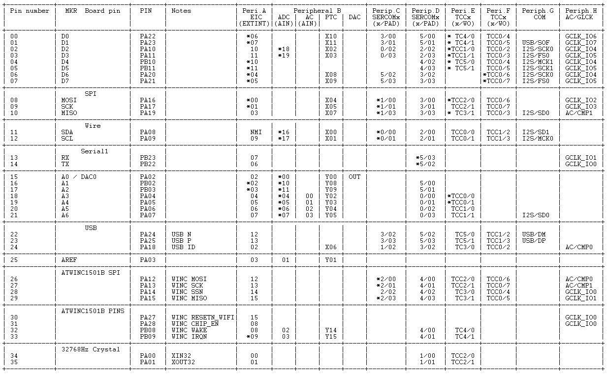

Aus der variant habe ich folgende Belegung des Mux sie Anhang.
DIPO=3 DOPO=0 stimmt auch -> Register ausgelesen, es funktioniert irrend
wie nicht.

nö eigentlich nicht, ich habe den SPI Mux aus der variant.cpp entnommen.
Anders geht es ja auch nicht da diese ja intern verschalten sind und
dies auch nicht im Schaltplan sichtbar ist.

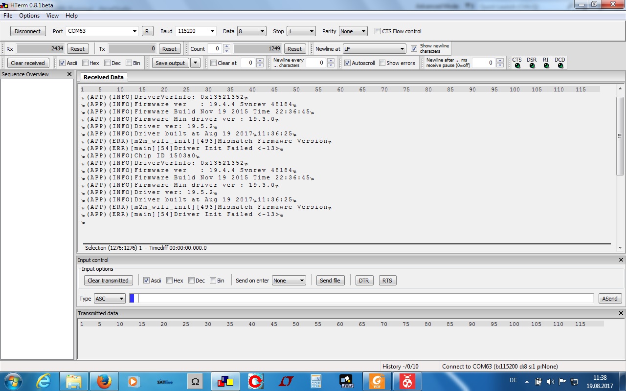

Es schaut so aus als ob ich keine Daten vom C1500 zurückbekomme. Also
irgend etwas an der SPI Konfiguration faul ist.  Falscher Port,clock
etc.

So SPI läuft der Clock wars ..
Nun aber wissen wir was noch nicht passt -> die Firmware :(
edit: Firmware update -> läuft.
Voraussetzung ist der bootloader ist noch im Flash ! -> linker Script
anpassen ab 0x2000
1. neue Arduino IDE herunter laden
2. Firmware udateprojekt raufladen
3. w101 Firmware update auf 19.5.2
4. eignendes Projekt wieder einspielen

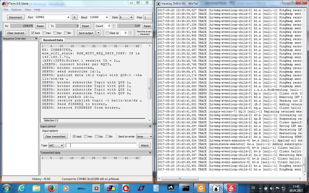

man kann auch ein Beispiel Projekt aus den ASF benutzen allerdings ist
der MKR1000 als Board nicht drin man man müsste ein paar Dinge
einstellen.

OP #5118373
So das Clock Problem ist gelöst. Sagen wir es mal so -> ich bin eine
dumme Kuh die nicht bemerkt hat das dass Teil nur einen 32KHZ Quarz hat.
Damit lief das Ding immer mit dem internen 8MHZ Takt. Wäre mir schon
aufgefallen wäre wenn man hätte messen können.
Jetzt sind 12MHZ SPI möglich das was der samd21 auch kann.
