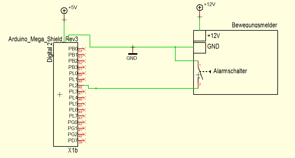

hätte da eine ganz grundlegende Frage.
ich habe zuhause folgenden Bewegungsmelder:
https://www.amazon.de/gp/product/B000ULOK7S/ref=oh_aui_detailpage_o01_s00?ie=UTF8&psc=1
Diesen möchte ich mit meinen Arduino Mega betreiben.
Arduino Mega wird mit 5V betrieben, der Bewegungsmelder mit 12V. Soweit
auch kein Problem.
Zur Erkennung von Bewegungen schalte ich 5V durch, welche ich am Arduino
auf einen Input PIN anlege (siehe Grafik).
Wird keine Bewegung erkannt, so schaltet der Melder die 5V durch, wird
eine Bewegung erkennt, werden die 5V nicht mehr durchgeschalten.
Arduino und Bewegungsmelder sind etwa 10m entfernt.
Nun meine Frage: brauche ich da irgendwie einen Kondensator auf der
Seite von Arduino, um irgendwelche Spannungsspitzen oder ähnliches
abzufangen, oder kann ich das 1:1, wie in meinen Plan, nachbauen?
Danke!
lG

Hi
Für eine Spielerei ein ganz schön teurer Melder.
Für eine Einbruchmeldung ein ganz schön billiger Controller.
Zum Melder:
Konnte aus dem Amazon-Link nicht direkt herauslesen, ob der Alarm
potentialfrei ist - nur, daß 24V, 50mA erlaubt sind - klingt nach einem
Opto-Koppler.
Somit sollte die Beschaltung ok sein.
Wenn Du die beiden Drähte, Die an die Alarm-Kontakte gehen, immer
möglichst nahe zusammen führst (verdrillen wäre da eine Möglichkeit),
sehe ich keine Probleme.
Hintergrund:
Wenn durch die von den Drähten dargestellte Spule ein Strom fließt,
induziert Dieser in die Alarm-Leitung rein.
(Spannung in der Leiterschleife)
Dafür muß aber der Strom zwischen beiden Drähten durch.
Dran vorbei sollte vernachlässigbar bleiben, parallel dazu ist ein
anderes Fehlerbild (hier wird dann kapazitiv eingekoppelt).

Gast #5116042
Hallo !
Also wenn ich richtig lese, wird im Alarmfall der Kontakt geöffnet- was
bei einer Alarmanlage ja auch sinnvoll ist. Der Anschluß ist etwas
unzweckmäßig, besser ist es aus meiner Sicht, den Alarm nach GND zu
schalten und den internen Pullup-Widerstand zu benutzen. Du brauchst
einen Draht weniger, Störungen sollten unwirksam werden (der Eingang
liegt ja auf GND). Der Kontakt prellt wahrscheinlich, ist aber egal da
dann sowieso Alarm gegeben wird.
MfG

Gast #5116420
Ok, ich glaube ich drücke mich sehr unglücklich aus....
Also, also im normalen Zustand (Melder erkennt kene Bewegung) ist der
Schalter geschlossen, ist es fliest Strom, bei einer Bewegung ist der
Schalter geöffnet (es fliest kein Strom). Also so, wie du es sagst.
Ja, es gibt auch einen Sabotage- Schalter, diesen habe ich jetzt nur
nicht erwähnt, da ja beide Schalter nach dem gleichen Prinzip
funktionieren.
Habe mal einen neuen Plan gezeichnet. Kann ich auf den Schalter GND
legen, und am Arduino aktiviere ich den internen Pullup- Widerstand?
Sollte das so Problemlos funktionieren, gibts noch was zu beachten?
lG
#5116513
Es sollte so funktionieren. Der interne PullUp hat zwischen 40k und 70k.
Das könnte bei einer langen Leitung zu gering sein. Wenn Störungen
auftreten, dann noch einen 10k PullUp an den Eingang schalten.

Gast #5116874
Zum Beispiel:
          10k          47k
  +5V o---[===]---+---[===]---o µC Pin
Input o-----------+
Der intere Pull-Up Widerstand im µC muss hierbei deaktiviert sein.
