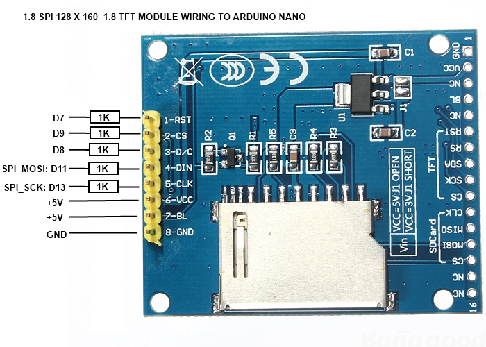

ich möchte an meinen ATmega16 ein 1.8 TFT anschliessen.
Es existieren viele unterschiedliche Typen oder Baureihen des Displays
und fast alle Beispiele beziehen sich auf den Arduino. Ich habe das TFT,
wie auf den Bild zu sehen ist. Dazu habe ich auch eine
Anschlussbeschreibung für ein ATMEGA328 gefunden.
RST -> RST pin 1 ATMEGA328p      (through 1Kohm)
CS   -> SS pin16 ATMEGA328p        (through 1Kohm)
D/C -> MISO pin 18 ATMEGA328p  (through 1Kohm)
DIN -> MOSI pin 17 ATMEGA328p (through 1Kohm)
CLK -> SCK pin 19 ATMEGA328p     (through 1Kohm)
VCC -> 5v
BL  -> 5v  (through 470ohm)
GND ->GND
Mein Problem ist folgendes:
Ich nutze den Diamond PROG-S2 zum Aufspielen des Codes.
Dieser ist neben MOSI/MISO und der Clock an RESET vom µC angeschlossen.
Ist es korrekt, dass der PROG-S2 den REST vom µC auf Low zieht und dann
das Programm überträgt?
Wenn jetzt das Display hinzukommt, habe ich dann einen weiteren Slave,
der an MOSI/MISO und der Clock drankommt.
Laut SPI Verbindungsbeispielen wird aber bei Slaves noch der "SS" Pin
benutzt. Das TFT könnte ich also da anschliessen und der PROG-S2 bleibt
an RESET?
Kann man dann den PROG-S2 sozusagen als "höchst priorisierten" Slave
betrachten, da dieser ja den Controller resettet?

Das ist eine ungünstige Belegung. Wenn du das Hardware SPI (USART) des
Mega benutzt, werden die SPI Pins per Hardware besetzt und der MISO Pin
ist nicht mehr frei für die Data/Command Umschaltung. Das gilt ebenso
für den Mega16 wie für den Mega328.
> benutzt.
Jo, das entspricht bei deinem Display dem CS Pin. Jedes Device auf dem
SPI Bus bekommt so ein Select Signal vom Master und fühlt sich erst dann
angesprochen.
Du solltest also lediglich per Pullup dafür sorgen, das auch im
Resetzustand kein SPI Device aktiv ist und nur der MC auf dem Bus liegt
zur Programmierung.

USART möchte ich nicht benutzen, aber wie wäre das denn dann anders zu
machen?
Ich meine der MISO Pin am Atmega ist ja als solcher festgelegt oder
nicht?
Eine andere Unklarheit habe ich noch im Bezug auf die ISP
Programmierung, die ja auch über SPI funktioniert. Ist das eine
festgelegte Verschaltung, dass der µC im RESET-Fall einfach immer zum
Slave wird?
Weil im Programmierfall ja der PROG-S2 der Master und µC der Slave ist!?
> machen?
Möchtest du denn die Hardware SPI Unterstützung des AVR benutzen oder
alles per Bitbanging machen? Im letzteren Fall kannst du die Pins
belegen wie du möchtest und bist auch nicht auf Mosi usw. festgelegt.
Aber die Hardware SPI belegt beim Aktivieren des SPI Interfaces MOSI,
MISO und SCLK und damit ist die GPIO Benutzung dieser Pins nicht mehr
möglich.
Gerd schrieb:
> Ist das eine
> Slave wird?
Nicht im Reset Fall, aber im Programmiermodus.
