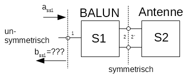

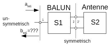

folgendes Gedankenexperiment zum miträtseln ...
Situation:
Es wird die Reflexion zu einer komplexen Impedanz hin im Gegentaktmode
vermessen  (z.B. eine symmetrische Antenne, "S11"). Dazu wird ein
imperfekter BALUN sowie ein konventioneller VNA verwendet ("Single
Ended"). Imperfekt meint, dass der BALUN nicht breitbandig sauber vom
unsymmetrischen Leitungsmode (TEM, Koax) in den symmetrischen
Gegentaktmode konvertiert. Infolge dessen ergeben sich dann die
bekannten Effekte wie Mantelwellen etc. Der BALUN führt neben der Moden-
auch eine Impedanztransformation (z.B. 4:1) durch.
Frage:
Wenn die Last bei einer Frequenz (z.B. Resonanzfrequenz eines Dipol)
rein reell ist: Ist mein Reflexionsfaktor (Leitungen herausrechnet)
ebenfalls trotz Modenkonversion rein reell?
Bei einfachen Impedanztransformatoren ist das dem ja so
(Ortskurventheorie). Aber ich denke, dass das im Allgemeinen nicht gilt,
wenn die einspeisende Welle in eine andere Mode nicht einwandfrei hin
und her transformiert wird. Was meint ihr?
Hintergrund:

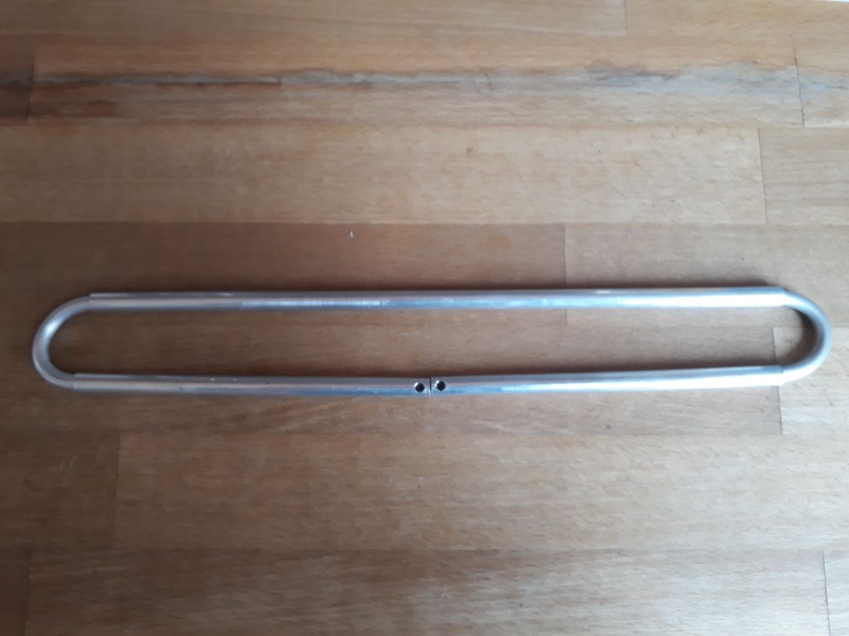

Ich möchte eine symmetrische lineare Antenne mit einem VNA vermessen.
Die zu untersuchende Größe ist die Resonanzfrequenz. Ich habe lediglich
einen "Bastel-BALUN" zur Verfügung, den ich messtechnisch mangels
Gerätschaften nicht charakterisieren kann. Theoretisch sollte er
funktionieren, praktisch weiss ich es nicht. Ich frage mich daher, ob es
überhaupt Sinn macht, die Resonanzfrequenz der symmetrischen Antenne so
mittels VNA zu untersuchen.
Vielleicht hat ja jemand eine Antwort darauf ;) Mein Dank im Voraus!

Erstmal ein Gedankenexperiment, losgelöst von der Frequenz und der
Realisierung der Last. Bleibt der Reflexionsfaktor trotz imperfekter
Modenkonversion reell, wenn Last und Systemimpedanz reell sind?
Praktisch messen könnte ich zwischen  430 MHz - 440 MHz (Antenne dafür
und passender VNA vorhanden).
Natürlich mag das Problem je nach Frequenzbereich anders ausgeprägt
sein. Aber vielleicht kann ja jemand grundsätzlich etwas dazu sagen.

Völlig unklar hast du gelassen, was ein Bastelbalun sein könnte. Bei der
Frequenz würde ich nur einen Leitungstrafo für die Symmetrierung nehmen
(Koaxdrossel) und einen Resonanztrafo für die exakte Anpassung. Mit
letzterem kann man beim Abgleich auch noch kompensieren, wenn man das
nicht geomtrisch machen kann oder will.

Einen BALUN, der nicht kommerziell als Messzubehör vertrieben wird,
zudem also kein Datenblatt etc. vorhanden ist. Ich habe da jetzt
speziell an eine Lambda/2-Leitung gedacht, z.B.:
https://en.wikipedia.org/wiki/Dipole_antenna#/media/File:Dipolehalfwavebalun.png
So etwas kann man natürlich aufbauen und den Phasenversatz über die
geometrische Länge schätzen. Aber es ist halt eine Schätzung. Ohne einen
VNA mit drei Toren und einer hochwertigen Fixtur kann ich solche BALUNe
nicht wirklich gut bis 1.3GHz vermessen.

Das ist richtig. Aber du hast den Knackpunkt selbst genannt: Ich muss
die Last sehr sauber aufbauen bzw. vorher vermessen. Und das möglichst
mit der selben Fixtur, welche ich für die Antenne verwenden will. Was
kannst du empfehlen?

> Nächstes: was macht dein Balun mit den 200 Ohm? Sollten 50 Ohm reell
> sein.
Ein Faltdipol (siehe Foto). Der hat theoretisch 293 Ohm+j0 Ohm [1],
numerisch (NEC2) bin ich auf 297 Ohm gekommen. 4:1 reicht natürlich
nicht aus, um perfekt auf Z0 zu kommen, aber vorerst wäre das
verkraftbar. Der Lambda/2-LeitungsBALUN ist einfach zu realisieren und
liefert das Übersetzungsverhältniss von 4:1.
Ich möchte aber nicht nur wissen, ob die Antenne tauglich ist, sondern
lernen, wie gut die NEC2-Simulation die Ströme auf der Antenne
vorhersagt ... deswegen der ganze Aufwand :)
Ich denke ein systematischer Weg wäre, dass ganze System mittels
Mixed-Mode Streuparametern zu beschreiben[2] (siehe Diagramm). Wobei S1
in [2] von Typ "Mixed mode S-parameter when measuring a single-ended -
balanced device" und S2 vom Typ "Mixed mode S-parameter when measuring a
balanced device". Um jetzt also S11 am VNA zu beschreiben, würde ich
sagen müsste man beides in T oder ABCD Parameter umwandeln und dann
multiplikativ verknüpfen und anchließend wieder in S-Parameter
umwandeln. Für S2 gibt es das [3], jedoch ist es nicht allgemeinem
gültig [4]. Für S1 hab ich noch keine Transformationsvorschrift gefunden
:( ... vielleicht kann man diesen Mangel an Formalismus aber anhand der
Physik begründen?
