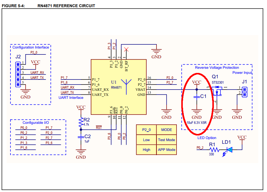

Microchip schreibt im Datenblatt vor, dass ein 10µF Keramikondensator
("Low ESR") an die Betriebsspannung des Moduls soll.
Auf dem MikroE-Clickboard ist gar *keine* Abblockung vorhanden. In
meinem Testaufbau, kamen die 3,3V über 1m (2m hin und zurück)
Bananenleitung vom Labornetzteil.
Lustigerweise ist im Stromlaufplan des Moduls eine Kapazität
eingezeichnet.
Bestückt ist sie nicht, nein es gibt nicht mal einen unbestückten dafür
vorgesehenen Footprint.
Ich kann mir allerdings schwer vorstellen, dass ich der erste bin, bei
dem es nicht funktioniert. Das hätte doch früher auffallen müssen.
Wer neugierig ist, kann ja mal auf dem Bild des Boardes nach "C2"
suchen.
https://download.mikroe.com/documents/add-on-boards/click/rn4871/rn4871-click-schematic-v100.pdf
https://shop.mikroe.com/rn4871-click
von Danish B. (danishbelal)

Wir haben das Modul auch schon in einer Applikation in Entwicklung, dort
ist bisher zur Abblockung nur ein 4u7 drinnen, geht auch problemlos. Ich
vermute mal dass da was anderes hängt. Wie hast Du Pin P20 beschalten?

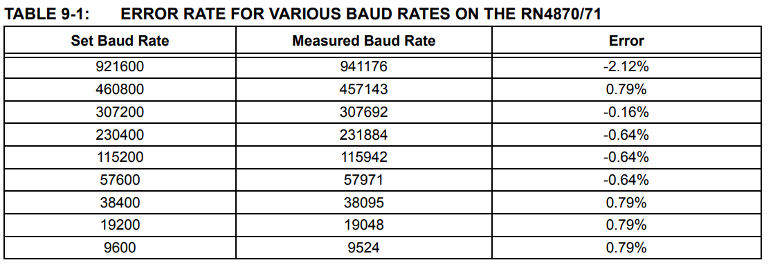

Ich habe mittlerweile mal die "richtige" Baudrate 115942 Bd (laut
Datenblatt) ausprobiert. Es ergibt genau das gleiche --> nichts.
von 6a66 (Gast)
Ich halte - wenn die Baudrate tatächlich auf 115kBd steht - weder die
geringe Abweichung der Baudrate noch den Kondensator für das Problem.

Wie hast du das Modul beschaltet? Es gibt im Datenblatt zwei
'Beschaltungsvarianten' die sich gegenseitig widersprechen. Ansonsten
käme mir bei ungewollten Resets als erstes die Stromversorgung in den
Kopf.
Wie hast du den Reset-Pin beschaltet?

Hallo Danish,
ich habe mit meinem RN4871 ein vergleichbares Problem. Ich bekomme am
Anfang "%Reboot%" und dann nichts mehr. Baudrate passt und den einzigen
Befehl, den ich verschicke ist "$$$" und der kommt auch an. Reset liegt
mit 4,7k auf 3,3V und mit 1 uF gegen Masse. GND auf GND Pin 16 (Mode)
auf High und alles andere unbeschaltet.
Habt ihr eine Idee? Wie sieht dein Schaltplan aus?
Vielen Dank!
