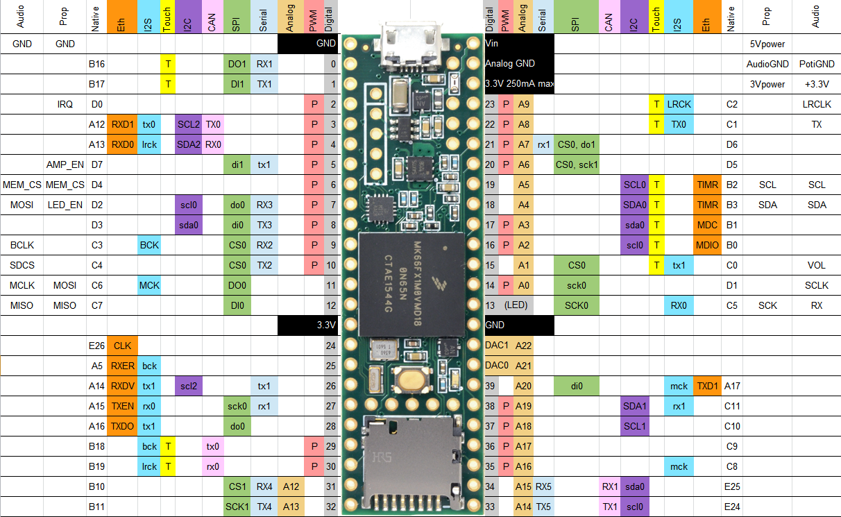

Die Frage was man wie wo anschließen kann lässt sich bei dem Teensy, wie
auch bei allen anderen Arduino-Boards mit einer simplen
Google-Bildersuche, in deinem Fall nach "Teensy 3.6 Pinout", klären. Das
führt z.B. zu angehängtem Diagramm.
Wenn ich das richtig interpretiere, dann sind die Bezeichner in
Großbuchstaben die Standardeinstellung und die Bezeichner in
Kleinbuchstaben können alternativ dorthin gemappt werden. Inwieweit das
in den Libraries implementiert ist weiß ich nicht. Das es
Überschneidungen gibt ist für heutige ARM-Controller ganz normal. Da
steckt eben einfach mehr Peripherie drin als man an den Pins insgesamt
raushauen kann, noch dazu wenn die Anzahl der Pins auf ein Drittel vom
Ursprünglichen reduziert wird, wie im Falle des Teensy.
