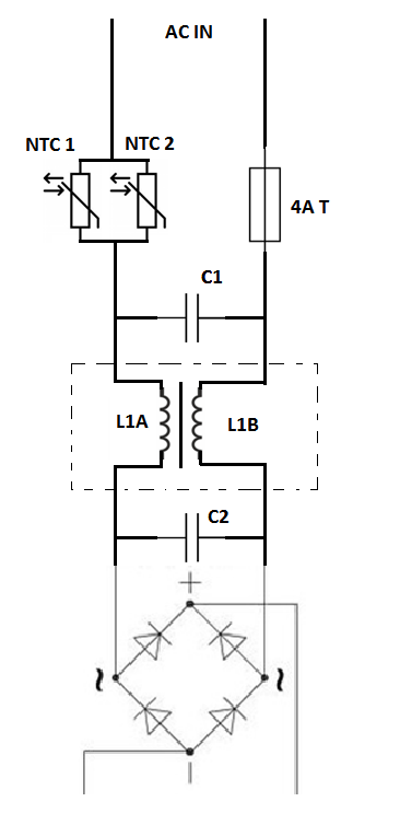

ich habe eine SMPS vor mir und veruche den 220V Eingangsteil zu
verstehen.
Ich verstehe es wie folgt (siehe Zeichnung):
1. NTC 1 und NTC 2 dienen als Einschaltstrombegrenzung, diese sind
redundant ausgeführt (auch wenn dies den Widerstand halbiert, gemessen
4Ohm in der Parallelschaltung bei Raumtemperatur).
2. C1; L1A und L1B (eine Drossel mit gemeinsamen Kern) und C2 0,02uF
(C2>C1) bilden einen Netzfilter?
- C1 unterdrückgt Gegentakt-Störspannungen
- bei Drossel L1A/ L1B gehe ich von einer stromkompensierten Drossel aus
welche die Gleichtaktstörströme unterdrückt. Der Betriebsstrom im
Gegentakt kann jedoch passieren.
- C2 unterdrückt Störspannungen, welche? In gleicher Phase würde ja ein
GND Anschluss fehlen und dann wären es i.d.R. 2 Kondensatoren..
3. Brückengleichrichter
Kann man abschätzen wie hoch ca. der Einschaltstrom sein wird?
I=U/R=230/4=57,5A, wenn man einen 16A Automat B Charakteristik hat
müsste dieser doch auslösen (macht er aber nicht)?
Wenn nur ein NTC drin wäre (dann 8Ohm) sollte der Einschaltstrom doch
nur noch halb so groß sein. Warum haben die Entwickler dann nicht 2
16Ohm NTC genommen?
Vielen Dank!
Wenn im Scheitelwert der Netzspannung eingeschaltet wird: 320/4=80.
Wenn die NTC`s ~25 Grad haben.
Man könnte auch größere Werte nehmen, die halt etwas mehr Wärme
verursachen.
Und bei plötzlicher Belastung die Spannung reduzieren.
Die Kondensatoren filtern, egal was.
Nein. Schau mal nach der Auslösekennlinie für B-Automaten in
https://de.wikipedia.org/wiki/Leitungsschutzschalter. Für sehr kurze
Zeiten, wie sie beim Laden des Kondensators hier vorliegen, sind sehr
hohe Ströme zulässig bzw. werden ignoriert.
Beide Kondensatoren filtern nur die Gegentaktstörungen.
> 16Ohm NTC genommen?
Besser: warum haben sie überhaupt zwei NTC genommen?
Das Parallelschalten zweier NTCs ist doch Unsinn. (ähnlicher Vorgang wie
beim Parallelschalten von Dioden, nur wesentlich krasser ablaufend wie
bei denen)
Einer der beiden, der niederohmigere, wird sich erhitzen und vor dem
andren einen Temperaturvorsprung bekommen. Ende des Vorgangs: Einer wird
gut leitend und bleibt warm und führt den größten Teil des Stroms. Der
andre übernimmt nur einen geringen Teil des Stromes, bleibt kühl und
hochohmig und beteiligt sich am Ganzen überhaupt nicht.
Höchstens bei thermischer Kopplung könnte so etwas gut gehen.
Man kann die Strombegrenzung nicht zu weit treiben. Ein höherohmiger NTC
würde zwar gut begrenzen, aber im Normalbetrieb zu viel Spannungsverlust
verursachen und den NTC zu sehr erhitzen.
Die Größe (Masse) des NTC hat mit der Energie des Einschaltstromstoßes
der dahinter liegenden Schaltung zu tun. Die Größe des NTC muss also an
die Größe des Lastkondensators angepasst werden.
Das war auch mein erster Gedanke. Aber ich lese manchmal noch ein
zweites Mal und dann fällt mir etwas auf, was ich vorher übersehen
hatte:
> _diese sind redundant ausgeführt_
Genau lesen kann überflüssige Antworten verhindern.
