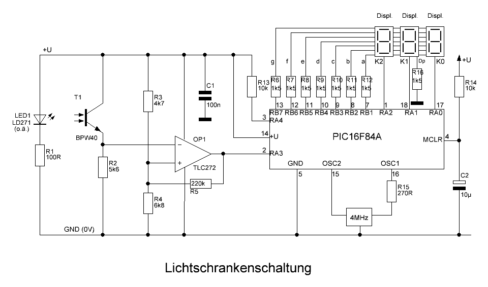

Hallo, Niklas,
das freut mich, dass Du mein Angebot annimmst. Vorab schon mal der
Schaltungsentwurf. Auch das Programm steht schon fast. Nur der Teufel
steckt bekanntlich im Detail, wenn's an die praktische Umsetzung geht.
Schick mir bitte eine E-Mail, damit wir den weiteren Kontakt per E-Mail
abwickeln können.

Ich glaube nicht, dass du einen Verstärker brauchst. Der analoge Eingang
des PIC sollte locker ausreichen.
So eine primitive Lichtschranke ist allerdings sehr stark vom
Umgebungslicht abhängig. Da braucht nur jemand am Fenster vorbei gehen
oder ein Licht ein/aus schalten, und schon hast du eine Fehlfunktion
oder gar einen Totalausfall.
Du solltest das gesendete Licht modulieren. Typischerweise mit 38kHz.
Und dann brauchst du Empfängerseitig einen Filter, der nur 38kHz durch
lässt. So funktioniert jede kommerzielle Lichtschranke und jede IR
Fernbedienung.
Für die Empfänger gibt es fertige Chips in der TSOP und TSSP Serie (z.B.
http://www.mouser.com/ds/2/427/tssp40-461157.pdf). Aber vorsicht, nicht
alle sind für Lichtschranken geeignet.
Mit 1,5k Ohm wird die Anzeige aber sehr schwach leuchten. Nimm besser
den geringsten Widerstand, den der PIC erlaubt.
Den Empfänger solltest du nicht direkt mit der Versorgungsspannung der
digitalen Schaltung betreiben. Du läufst Gefahr, daß die durch den µC
und die LED Anzeige erzeugten Störungen stärker sind, als das
Nutzsignal. Entkoppele das mit einem R/C Filter oder einem separaten
Spannungsregler. In den Datenblättern der TSOP Chips wird das auch
empfohlen.
Schmitt-Trigger, da Mitkopplung.
Ich bezweifle auch, dass der nötig ist. Aber vielleicht braucht man
sowas bei einem steinalten PIC.
> Fernbedienung.
Man kann das Ding aber auch mit einem Röhrchen versehen, damit nicht zu
viel Fremdlicht eindringt. Für den Anfang wäre das sicher nicht falsch.
Wenn aber sowieso auf eine externe Lösung ausgewichen wird, kann man das
alles so machen, wie dikomoe schrieb.

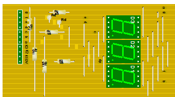

Hallo, Niklas,
so würde die geplante LED-Anzeige aussehen, Lochstreifen-Platine 90 x 50
mm
Mein Versuch, Dir über das Forum eine Mail zu schicken, hat nicht
funktioniert. Deshalb hier meine E-Mail-Adresse:
dieter.kohtz@t-online.de
Schreib mir, damit wir Details der geplanten Anlage besprechen können.
