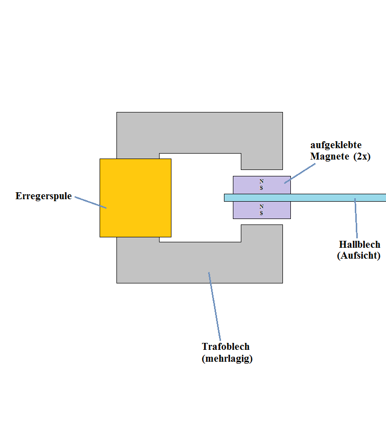

habe eine Verständnisfrage zur Hallplatte.
https://de.wikipedia.org/wiki/Hallplatte_(Akustik)
Wie wird bei der Hallplatte das zu verhallende Signal (also das trockene
Singen) aufgespielt?
Wenn man einen einfachen Elktromagneten benutzen würde, wären die beiden
Halbwellen ja gleichgerichtet (das klingt bestimmt nicht gut).
Wer kennt sich mit der Thematik näher aus und weiß, wie man es in der
Praxis macht?

Der Vormagnetisierungsstrom müsste deutlich größer als "ein wenig" sein.
Die Vormagnetisierung müsste mindestens so groß, wie die größte
auftretende Amplitude des Wechxelstroms sein, damit kein
Vorzeichenwechsel auftritt.
Das ist leicht einzusehen.
Dennoch handelte man sich damit große Verzerrungen ein, weil die von
einem Elektromagneten auf ein Eisenstück ausgeübte Kraft proportional
zum Quadrat des Strome ist!
Davon wird z.B. beim Weicheisenamperemeter Gebrauch gemacht.
Man muß also ein möglichst starkes Vormagnetisierungsfeld benutzen, denn
das verringert zum Einen die Verzerrungen, weil nur ein kleiner Teil der
Kennlinie durchlaufen wird, und zum Anderen wird dadurch die
Empfindlichkeit des Wandlers viel besser, weil die Kraft vs. Stromstärke
Kennlinie immer steiler wird, je stärker das statische Magnetfeld wird.
Zum Glück kann man bereits mit relativ kleinen Dauermagneten
Magnetfeldstärken erzeugen, die andernfalls die Erregerspule zum Rauchen
brächten.
Nicht immer ist also die naheliegenste Lösung auf die Beste.

Vielen Dank für die vielen Antworten!
> brächten.
Wie kann man so etwas für Hobbyversuchszwecke möglichst gut umsetzen?
Geht es so wie auf der Skizze im Anhang?
(Magnete z.B. an Kante aufgeklebt oder mittig am Rand)

Macht man heute elektronisch, indem man das Signal in eine
Verzögerungsleitung einspeist und diese an verschiedenen Stellen anzapft
und rückkoppelt.
In den 1980er Jahren wurden für diese Verzögerungsleitung analoge
Eimerketten-Speicher verwendet, heute sind die Preise der
Digitalelektronik so weit im Keller, dass man das Signal digitalisieren
kann und als Verzögerungsleitung RAM verwendet.
Jeder halbwegs aktuelle PC hat dafür mehr als genug Speicher und
Rechenleistung an Bord.
Wenn du basteln  möchtes, kannst du dir auch für kleines Geld in China
einige der ehedem dafür entwickelten ICs bestellen.
Z.B. den PT2399 oder den MN3007.
