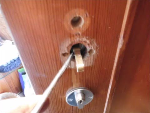

Die Schraube auszubohren halte ich für unmöglich, sie ist ja quasi in
der Tür. Etwa so sieht das aus:
https://i.ytimg.com/vi/4jNTdZx7R1o/hqdefault.jpg
Man kommt gar nicht im richtigen Winkel hin, um da zu bohren.

Das Problem ist aber, dass man da quasi nicht rankommt. Die Schraube ist
ca. 30mm hinter der Front von der Tür, und die Bohrung in der Tür hat
nur ca. 25mm Durchmesser.
Auf dem zweiten im ersten Post verlinkten Bild lässt sich das Problem
erahnen. Man würde nicht mal mit einem Lötkolben vernünftig hinkommen.

Geht nicht, da blockiert das Schloss. Der Stift lässt sich nur um
vielleicht 20 Grad drehen; eben so weit wie sich eine Türklinkle
runterdrücken lässt.

Oder mit einer kleinen Feile, die würde in das Loch passen.
Nur ist die Schraube dann plan mit der Oberfläche vom Wechselstift. Ich
bräuchte dann ein Werkzeug, mit dem man mit ca. 30 Grad Winkel (statt
der normalen 90 Grad) ein Loch bohren kann. Mit einem Bohrer geht das
garantiert nicht, ein kleiner Fräser könnte vielleicht funktionieren.

Beim 1. Schritt geht es nur darum, den Überstand des Vierkantes über OK
Holzrahmen abzutrennen, weil der beim 2. Schritt störend ist:
Und wenn man schon zerspant, kann man das auch unter Schrägstellung der
Flex so tun, daß mit der TS dabei höchstens innerhalb des Bereiches, der
durch die (hier runde) Schloßabdeckung "unsichtbar" wird, ins Holz
schneidet.
