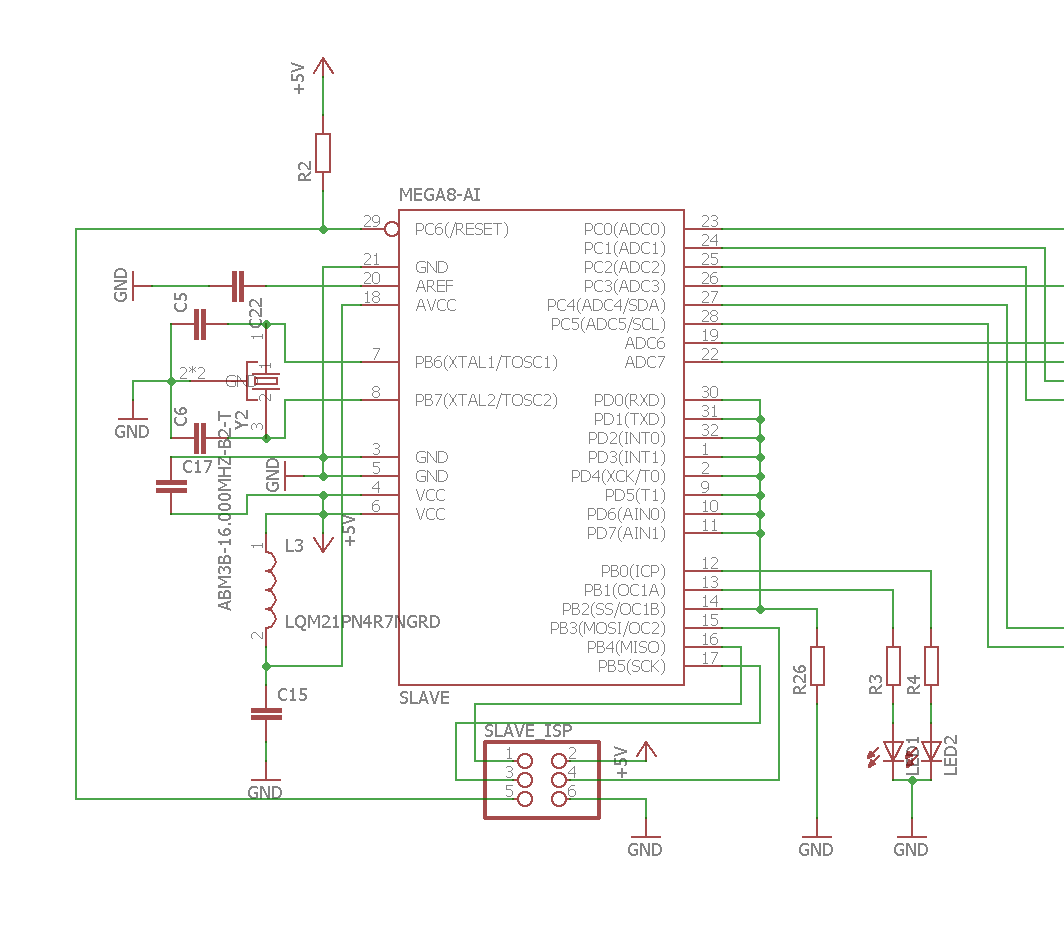

ich sitze an meinem ersten großen Projekt und bin mit dem Schaltplan so
gut wie fertig. Ich hätte da aber noch eine Frage. Ich weiß, dass das
Thema schon mehrfach diskutiert wurde, aber die Antworten verunsichern
mich sehr. Es geht um unbenutzte Pins an einem ATmega32u4. Ich habe bei
meinen Schaltplan(Teilausschnitt, siehe Screenshot) alle unbenutzten
Pins an einen Pull-Down Widerstand(R26,51k) angeschlossen. Zwei
Verständnissfragen hätte ich jetzt dazu:
1. Wenn ich die Pins nun auf Ausgang deklariere, fliesst ein Strom.
Durch den Einsatz eines Pull-Down Widerstandes verhindere ich ein
Kurzschluss oder?
2. Wenn ich die Pins auf Eingang deklariere, dann liegt an den
unbenutzten Pins ein LOW-Pegel?
Falls die Fragen richtig sind, dann habe ich die Schaltung eigentlich
sicher gebaut. Nur Option 1 würde ich nicht machen, da ich den
Stromverbrauch nicht erhöhen möchte.
Ich hoffe, dass das mit dem Pull-Down Widerstand eine fachmännische
Lösung ist.
LG

Mr. Nice Guy schrieb:
> alle unbenutzten
Würde ich nicht machen.
Das Problem ist nicht der Widerstand, sondern die Verbindung der
I/O-Pins untereinander.
Falls zufällig zwei davon als Ausgang konfiguriert sind, und der Eine
will eine 1 ausgeben, der Andere eine 0, dann hast du nicht nur einen
riesigen Stromfluß, sondern das kann den Chip auch zerstören.
Das kommt nicht vor?
Na gut, Softwarefehler oder Programmabstürze gibt es ja auch nicht
Mach's wie Hobby I. schrieb:
Die Pins nicht miteinander verbinden, und dann nach Gusto als Ausgänge
mit beliebigen Zuständen oder als Inputs mit aktiviertem Pullups (oder
Pull Downs, aber nicht alle µC haben das) konfigurieren.
Die Pullup-Widerstände (in Wirklichkeit sind das schwache
PMOS-Transistoren) verbrauchen  keinen  Strom, solange du den
zugehörigen Pin nicht auf Masse legst.
Leerlaufende  Outputs verbrauchen ebenfals keinen  Strom, egal ob sie
eine 1 oder eine 0 liefern.

Gast #5117570
Im ATMega8A-Datenblatt steht folgendes:
18.2.4. Unconnected Pins
If some pins are unused, it is recommended to ensure that these pins
have a defined level. Even though most of the digital inputs are
disabled in the deep sleep modes as described above, floating inputs
should be avoided to reduce current consumption in all other modes where
the digital inputs are enabled (Reset, Active mode and Idle mode).
The simplest method to ensure a defined level of an unused pin, is to
enable the internal pull-up. In this case, the pull-up will be disabled
during reset. If low power consumption during reset is important, it is
recommended to use an external pull-up or pull-down. Connecting unused
pins directly to VCC or GND is not recommended, since this may cause
excessive currents if the pin is accidentally configured as an output.

Gast #5117777
Danke für eure Antworten.
Also ich werde bei den unbenutzten I/O- Pins jetzt doch die internen
Pull-ups einschalten. Das Datenblatt hatte ich gelesen und wusste
bereits vorher, dass die Pins einen definierten Pegel haben müssen. Ich
war mir wegen dem Stromverbrauch nicht so sicher, da die Meinungen zu
diesem Thema sehr unterschiedlich ausfallen.
Beim Projekt geht es auch darum, dass die Platine so klein wie möglich
bleibt. Daher werde ich die Idee mit den externen Widerständen doch sein
lassen, damit nicht unnötig Platz auf der Platine beansprucht wird.
Meine Grundidee war es, die unbenutzten Pins mithilfe des Pull-Down
Widerstandes als Eingang zu deklarieren, damit nichts passiert. Das war
wohl doch nicht so Idiotensicher, wie ich es mir gedacht habe. Ein
Programmierfehler hätte dem ganzen geschadet.

Moderator (Firma: Titel) Persönliche Seite #5117793
> Ich habe die Pins offen gelassen. Gelten hier die gleichen Regel wie
> beim AVR, bezüglich des definierten Pegels?
Offene CMOS-Eingänge sind generell schlecht, weil sich der dahinter
kommende Eingangstreiber dann auf einen solchen Pegel einstellen wird,
dass beide TreiberFET leiten und ein Querstrom von Vcc nach GND fließt.
Dieser Querstrom belastet die Versorgung und heizt das IC unnötig auf.
