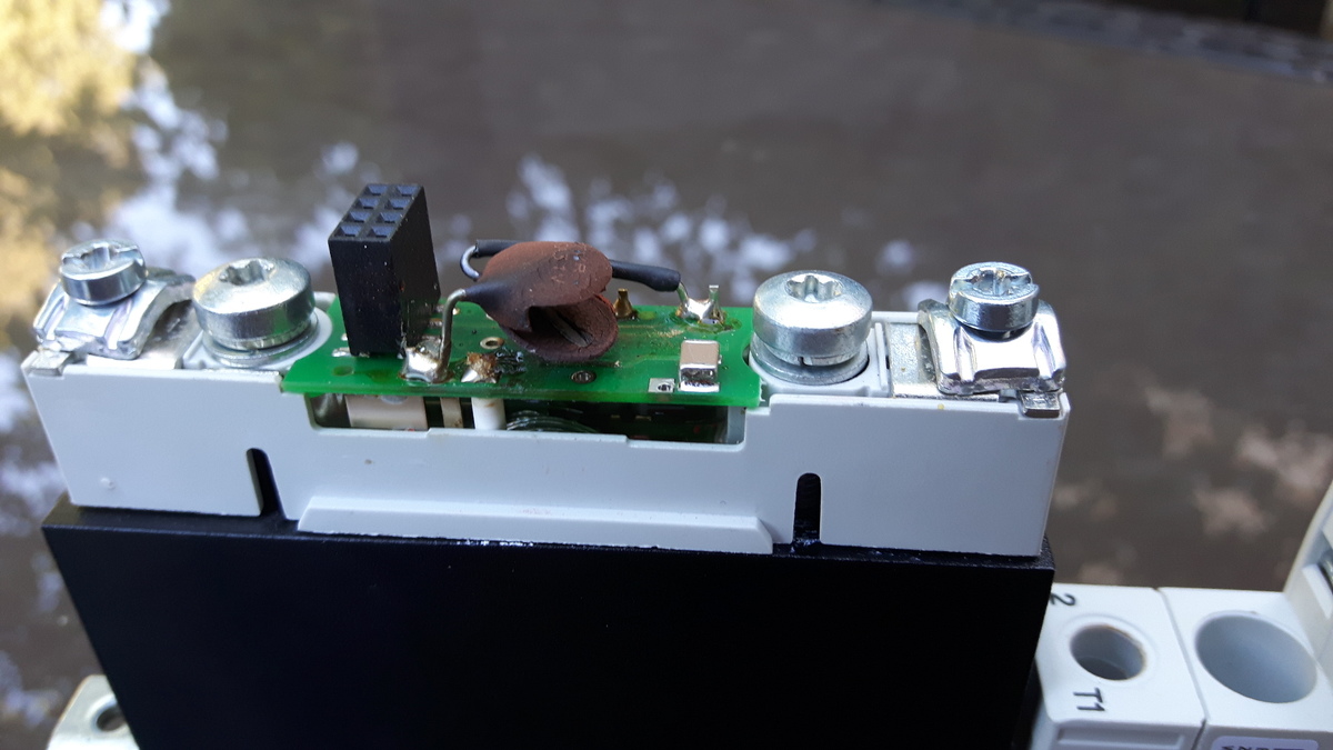

Liebe Forenmitglieder,
habe hier ein neues Solid State Relais für Hutschiene von Carlos
Gavazzi.
An dem Ding hängt ein 24V 30W Trafo, an dem Magnetventile hängen.
Eigentlich also unkritisch.
Es hat jetzt aber den Varistor komplett zerlegt. Ich rätsel über das
"warum".
Könnte das ein Blitzschaden sein ? Bei uns ist die Niedervoltversorgung
nicht verbuddelt. Gewittert hat's auch.

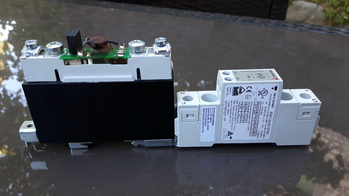

Komisch ist aber, dass ein zweites baugleiches SSR heil ist und auch
sonst keine Schäden im Haus.
Oder gibts ncoh andere Möglichkeiten?
Danke
Jens!
OP #5117711
Beide SSRs hingen an derselben Phase und waren nur 30cm voneinander
getrennt.
Deshalb rätsel ich so, warum nur einer so verkockelt ist. Ich vermute,
man brauch schon gut Energie, um einen Varistor so zu zerlegen.
Oder es war ein Herstellungsfehler....

Interessanter Aspekt mit der Feuchtigkeit.
Dazu fällt mir ein, dass die ganze Installation zu Testzwecken im Keller
an der Wand hing - ohne Schaltkasten.
Vielleicht ist gerade da Luftfeuchtigkeit kondensiert.
Ich werde auf alle Fälle aber mal das Thema "Blitz/Überspannungsschutz
im Hauptverteiler" angehen. Kann ja nicht schaden.
Und mal sehen, ob ich auf Garantie ein neues bekomme.
Danke für all die Hinweise. Sehr hilfreich.
#5117841
Varistoren sind Verschleißartikel. Mit jedem Überspannungspuls
degradieren Sie ein bisschen. Irgendwann ist Schluss, dann wird der
Innenwiderstand so klein, daß Strom auch bei Werten unterhalb der
Nennspannung fließen kann. Wenn es erstmal soweit ist dann macht es
schnell bumm und das war's dann...
