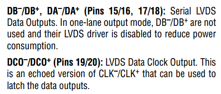

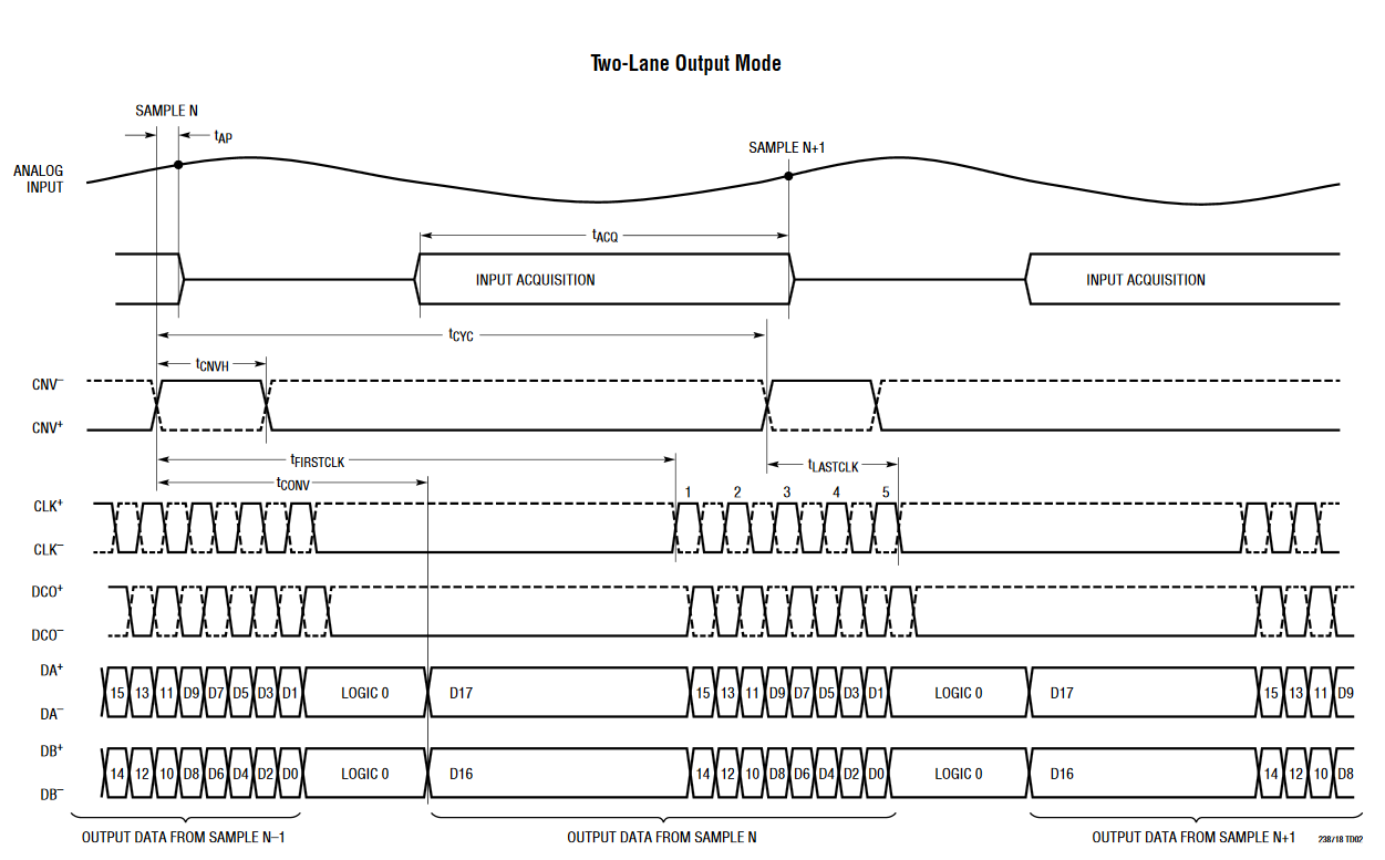

ich würde gerne die Daten eines LCT2387-18 ( 18 Bit ADC 15MSPS über two
lane LVDS ), in einem Spartan 3 weiterverarbeiten.
Im Anhang das timing Diagramm des ADCs, muss ich über den Clock DCO den
ich aus dem ADC erhalte, mittels PLL eine 90° Phasendrehung machen, um
die Daten richtig zu samplen?
Ist der Spartan 3 überhaupt Leistungsfähig genug für 200Mbit/s, oder
muss ich etwas höherwertigeres in Betracht ziehen, bzw. alternativ ein
externes deserializing IC verwenden?
Danke

@ Richard (Gast)
So in etwa. Das DIng arbeitet ja auch mit dual data rate (DDR), sprich,
der Takt hat bei 200 Mbit/s nur 100 Mhz und es werden Daten auf der
fallenden und steigenden Flanke ausgegeben.
Wobei, wenn man GENAU hinschaut, wechselt die Taktflanke doch schon
recht genau in der MItte der Bits, d.h. man könnten den Takt direkt
verwenden, um die Daten ins FPGA zu takten. Da muss man mal genauer im
Datenblatt nach dem Timing schauen.

Du gibt einen Takt aus (den CLK) und bekommst irgendwann später einen
Takt synchron zu den Daten vom ADC zurück (den DCO). Für den Empfang
interessieren dich also nur die DCO, DA und DB, denn unabhängig vom
Abstand bzw. von der Leitungslänge zwischen FPGA und ADC sind die drei
zueinander synchron.
> mittels PLL eine 90° Phasendrehung machen, um die Daten richtig zu
> samplen?
Auf einen Takt, der ab und zu "aussetzt" kannst du sowieso keine PLL/DCM
ansetzen.
Der packt das schon, die effektive Datenrate nach dem Deserializing ist
ja nur noch 15MHz.

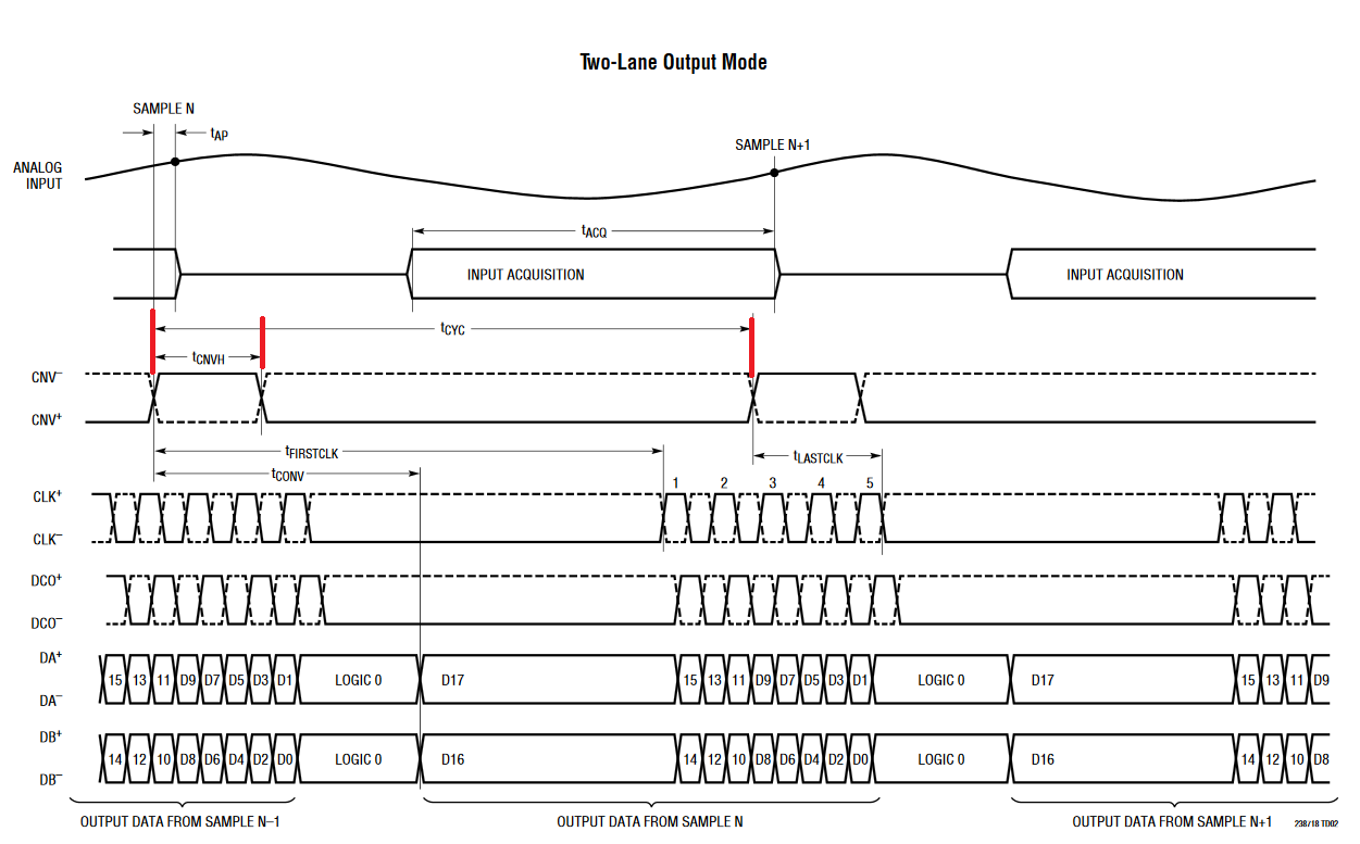

Habe ein weiteres Timing Diagramm angehängt.
Aber ich habe doch das "Problem", dass ich nicht zum Zeitpunkt 1, wo ja
eine Flanke des DCO wäre samplen darf, sondern zum Zeitpunkt 2, also
exakt in der Mitte des Taktes.
Ich kann aber doch nur auf Flanken "triggern", also müsste ich doch ein
um 90° versetztes Taktsignal zur Verfügung haben, oder denke ich aktuell
sehr falsch?
Richard
Gast #5119006
Das DCO betrachtest Du einfach wie ein weiteres Datensignal. Damit
kannst Du anschließend die Bits von DA und DB richtig zuordnen.
Zum Samplen wird CLK genommen.
Ich würde noch einen Zähler o.ä. an DCO machen, um zu wissen wann die
Übertragung fertig ist und die Daten der Ziel(Takt-)domäne übergeben
werden können.
Duke

Richard schrieb:
> muss ich über den Clock DCO den ich aus dem ADC erhalte, mittels PLL
> eine 90° Phasendrehung machen, um die Daten richtig zu samplen?

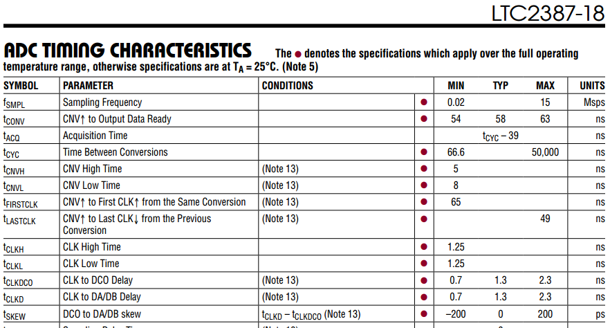

Die 90° sind nirgends spezifiziert. Sie sind nur so hingekritzelt...
Die Zeit vom CLK zum DCO kann irgendwas zwischen 0,7ns bis 2,3ns sein.
Dazu kommt noch die Laufzeit auf der Leiterplatte. Irgendwie
undefiniert.
S. R. schrieb:
> Du kannst aber auf den Flanken von CLK samplen. Die sind mitten in den
> Datenbits.
Lediglich der DCO ist im Bezug auf die Datenleitungen mit +-200ps
tatsächlich spezifiziert.
Das Datenblatt schlägt vor, mit dem DCO zu sampeln. Ich würde auf jeden
Fall diesen Weg anpeilen...

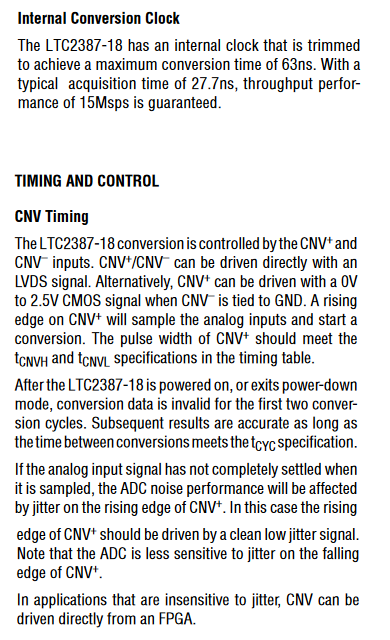

Laut Datenblatt ist immer nur ein kurzer high Impuls bei CNV angegeben,
aber kann ich hier nicht einfach einen 15MHz 50% duty Cycle Clock
anhängen um meine 15MSPS zu erreichen?
Weiters verwirrt mich der Bereich "internal conversion clock" das heißt
er arbeitet intern mit einem Clock, unabhängig ob ich an CNV 15MHz
anlege, oder 1MHz, die Abtastzeit beträgt immer maximal 63ns, aufgrund
des internen Clocks?
Schönen Abend wünscht
Richard
Ja, könnte man machen, aber dann fällt die fallende Flanke vermutlich
immer in die Umsetzung und kann dort für Störungen sorgen.
Genau.
Ist der Jitter bei Deiner Anwendung relevant?
Duke

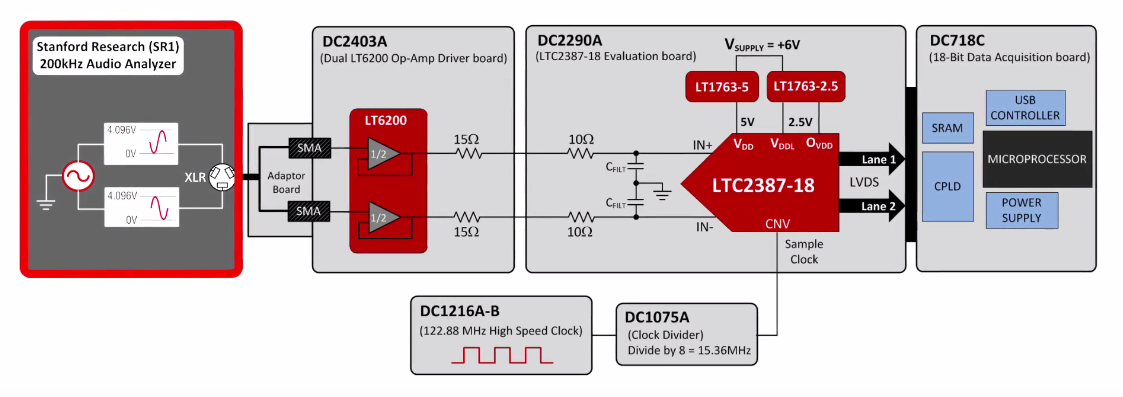

Ok das heißt ich brauche eine Taktquelle mit recht niedrigem Jitter.
Im Anhang der Ausschnitt des Taktes aus dem DemoBoard von Linear.
Wäre ein 100MHz TCXO + D-FlopFlop wie im Schaltplan eine adäquate
Möglichkeit?
Bzw. da 100MHz TCXOs natürlich selten sind, einen Niederfrequenteren +
Vervielfacher?
Richard
Gast #5123101
Danke!
Das heißt möchte ich ein Signal mit 5MHz mit vollen 18 Bit auflösen,
darf der Clock Jitter maximal 121fs betragen.
Ich vermute der Wert wird sehr schwer zu erreichen.
Im Demo Aufbau von LTC verwenden sie als Clock einen SAW Oszillator,
gefolgt von einem 1/8 Teiler.
Der wird am Board dann nochmals 1/2 geteilt.
Aber durch das D FlipFlop vor dem ADC wird ja ohnehin erreicht, dass nur
die positive Flanke zum ADC kommt, die negative Flanke für über den
Reset am D - FlopFlop und damit durch den FPGA/CPLD bestimmt, da die ja
unkritisch ist.
Ist ein Aufbau SAW Oszillator + 1/16 Teiler im produktiven Aufbau
sinnvoll?
Wären ähnliche Werte nicht auch mit Standard XOs möglich wie zb.:
http://www.mouser.com/ds/2/741/LFSPXO022825Bulk-939467.pdf (können diese
Daten stimmen?)
Richard
#5123231
Naja. Welches SNR hat denn der ADC selbst und vor allem die
Analogstrecke davor? Ich glaube kaum dass die 108dB SNR und Dynamik
schafft...meist sind über 16 Bit die ADC Bits großes Werbeversprechen.
Und ja es gibt Quarzoszillatoren die so wenig Jitter haben, aber dann
sollte man nix rum teilen oder gar in eine PLL stecken.
Gast #5123617

Es sind ja im TWOLANE = '1' Modus 5 Clock Pulse, also 5 rising, 5
falling. Da wollte ich also für DA und DB jeweils ein 5Bit-Register für
rising und ein 5Bit-Register für falling verwenden.
Nach einer Übertragung müssen die Bits natürlich passend geordnet
werden:
data <= DA_rise(4) & DB_rise(4) & DA_fall(4) & DB_fall(4) &
      DA_rise(3) & DB_rise(3) & DA_fall(3) & DB_fall(3) &
    DA_rise(2) & DB_rise(2) & DA_fall(2) & DB_fall(2) &
    DA_rise(1) & DB_rise(1) & DA_fall(1) & DB_fall(1) &
    DA_rise(0) & DB_rise(0);
Hat das einen Nachteil wenn ich das zu Fuß baue?
Ja, das mit dem Edge-Aligned DDR und der gated Clock ist etwas doof. Ich
verwende dafür die IDELAYE2 um DA und DB zu verzögern. Sieht in der
Simulation gut aus.
Aber gibt es noch einen anderen Weg? Natürlich darf man nur DCO, DA und
DB verwenden weil die Verzögerungen zwischen CLK und DA und DB nicht
spezifiziert sind.
Und wieso machen Hersteller denn überhaupt dieses Edge-Aligned DDR?

Ja. Wenn man sich im ug471 die Seiten 110 und 111 anguckt, dann sieht
man, dass man einen Takt mehr benötigt um alle Daten zu bekommen.
Wenn ich also 5 Takte habe in der Transaktion, dann brauche ich 6 Takte
um auch die Daten vom 5. Takt zu erfassen. Aber diesen 6. Takt Puls habe
ich leider nicht.
Wobei bei diesem ADC nur 9 Bits mit 5 Pulsen übertragen werden. Also mit
der fallenden Flanke von Puls 5 werden keine Daten mehr übertragen. Das
bedeutet in den Bildchen aus dem UG, dass ich nur bis und inklusive D8A
erfassen muss. Dafür habe ich 5 Pulse. Die Frage ist aber:
Liegt D8A am Ausgang des IDDR schon bei der fallenden Flanke von Puls 5
an? In der Zeichnung ist das so, aber es sieht eher knapp aus.

Das stimmt schon, aber aus der Zeichnung wird klar, dass es knapper ist
D8A mit der fallenden Flanke des 5. Pulses zu erfassen als mit einer
steigenden Flanke eines 6. Pulses den ich leider nicht habe.
Aber wie auch immer, ich kenne jetzt die Möglichkeiten, warte auf die
Platinen und dann wenn ich die bestückt habe werde ich das mal
ausprobieren und mich hier wieder melden mit (hoffentlich
funktionierendem) Code.

Das stimmt ja auch. Quantitativ kann man da nix draus lesen. Aber
qualitativ kann man sehen, dass die Zeit zwischen D8A valid und der
fallenden Flanke des 5. Pulses kürzer ist als die Zeit zwischen D8A
valid und der steigenden Flanke des 6. Pulses. Ganz einfach weil die
steigende Flanke des 6. Pulses eben erst nach der fallenden Flanke des
5. Pulses kommt. Es wäre also besser Q1 mit der steigenden Flanke zu
erfassen und Q2 mit der fallenden Flanke. Ob man Q1 trotzdem mit der
fallenden Flanke erfassen kann oder nicht geht aus der Zeichnung nicht
hervor, das muss ich ausprobieren. Oder mit einem IDELAYE2 die Pulse
intern verzögern.
Aber egal, werde ich ausprobieren.
Ich werde auch den Weg zu Fuß ausprobieren, es könnte ja sein, dass mir
da automagisch ein IDDR eingebaut wird. Glaube ich aber nicht.

So und funktioniert.
Der Witz: Im Datenblatt ist gezeichnet wie viele CLK Pulse man minimal
benötigt, aber es steht nirgends, dass es nicht auch mehr Pulse seien
dürfen. Und siehe da, wenn man mehr Pulse als nötig ausgibt dann bekommt
man auch mehr Pulse über DCO wieder rein und kann ganz bequem das IDDR
mit DDR_CLK_EDGE => "SAME_EDGE_PIPELINED" verwenden.
Dazu braucht man dann einen Puls zusätzlich. Das geht auch mit dem
Timing. Im One-Lane Output Mode braucht man also statt der 9 Pulse dann
10.
Bei 15 MSample/s hat man zwischen T_FIRSTCLK = 65 ns und T_LASTCLK = 49
ns eine Zeit von 66.666 ns - 65 ns + 49 ns = 50.666 ns.
Damit muss der Takt von SCK mindestens 1/((50.666 ns/(10+9))*2)=187.5
MHz sein. Und das ist zulässig. Beim Two-Lane Output Mode wird das
nochmal entspannter und beim LTC2387-16 ist es ebenfalls entspannter,
denn bei dem gelten die gleichen Zeitangaben im Datenblatt.
Ich habe das jetzt mal für einen LTC2387-16 getestet und zwar mit etwas
höherem Sampletakt. Mein externer Takt hat 125 MHz, den verwende ich im
FPGA um ein CNV_EN zu erzeugen. Und mit einem ODDR gebe ich 5 Pulse auf
CLK aus. Dazu verwende ich einen Zähler der von 0 bis 7 zählt, also den
Takt durch 8 teilt. Meine Abtastrate liegt also bei 1/64 ns = 15.625
MSample/s.
Die Daten DA und DB werden dann gegenüber der DCO mit je einem IDELAYE2
verzögert und danach in je ein IDDR mit DDR_CLK_EDGE =>
"SAME_EDGE_PIPELINED" gefüttert.
Mit der steigenden Flanke von DCO werden dann die Ausgänge der IDDRs in
je ein 6 Bit Schieberegister geschoben:
process begin
  wait until rising_edge(DCO);
  DA_reg <= DA_reg(3 downto 0) & DA_Q1 & DA_Q2;
  DB_reg <= DB_reg(3 downto 0) & DB_Q1 & DB_Q2;
end process;
Aber im "SAME_EDGE_PIPELINED" Modus bekomme ich valide Daten erst mit
der 3. steigenden Flanke. Es werden also mit den steigenden Flanken der
CLK Pulse 3, 4 und 5 zusammen (Two-Lane und DDR) 2*2*3 = 12 Bits
erfasst. Die letzten 4 Bits hole ich dann später ab wenn ich die Daten
ausgebe. Da hat man ja Zeit weil sich die Ausgänge der IDDRs in der
Pause von DCO nicht ändern.
Man könnte aber auch die Daten mit DCO abholen, dazu bräuchte man aber
zwei zusätzliche Pulse auf CLK zu der minimalen Pulsanzahl wie sie im
Datenblatt gezeichnet ist.
Im Anhang ein Minimalprojekt mit Testbench, Bildchen der Simulation und
das VHDL für den LTC2387-16 mit einer Abtastfrequenz von 1/8 des
Eingangstaktes. Darf gerne verwendet werden und modifiziert, bei Fragen
fragen.
Viel Spaß!
