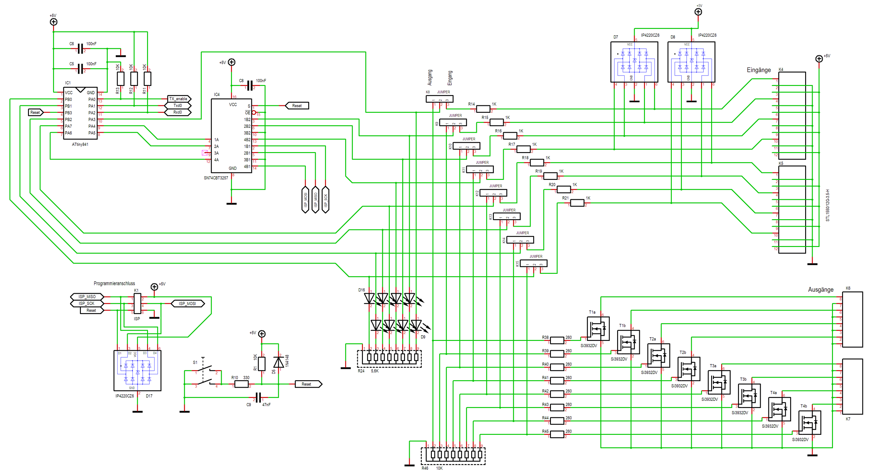

Lege ich an 1B2 5V an, kommen an 1A 4,6V raus >> 0,4V Verlust.
Lege ich an 1A 5V an, kommen an 1B2 3,8V raus >> 1,2V Verlust.
Ich ging davon aus das ist ein analoger Umschalter. Wenn ich mir das
Datenblatt jedoch ganz genau anschaue, schreiben die was von 2 Eingängen
und einem Ausgang. Im TI Forum schreibt jemand jedoch man kann die
vertauschen. Was ich nun nicht so ganz glauben mag. Dafür sind mir
Verluste zu unterschiedlich.
Wer kennt sich aus?
Darf man Eingang und Ausgang vertauschen?
Gibt einen anderen besser geeigneten analogen Umschalter der wie ein
Relais Wechselkontakt nutzbar ist?
Ich möchte damit einerseits zwischen Steuer-Eingangssignalen und ISP
Programmiersignalen umschalten. Und wenn die µC Pins als Ausgänge
konfiguriert sind, dann müssen diese wiederum sauber durchgeleitet
werden. Eben anders herum.

OP #5118405
nicht viel Strom. Eine LED mit 0,5mA und einen Mosfet mit 255 Ohm in der
Gatezuleitung. Also höchtens 20mA im Umschaltmoment.
Ich habe den TI SN74CBT3257DR. Es gäbe noch einen CBT3257C mit
geringeren Ron. Ob das hilft.
µC Pin Eingang:
µC Pin Ausgang:
wo z.Z. nur die 0,5mA LED als Last dran hängt, dafür ist mir das vom
Gefühl her schon zu viel. Mit 20 Ohm bei 0,5mA dürften nur 10mV
abfallen. Hier liegt mein Verständnisproblem, warum ich dennoch so viel
Spannungsverlust habe.
Ich meine selbst wenn Ron je nach Stromrichtung verschieden sein sollte,
sollte Ron doch die max. 20 Ohm nicht überschreiten. Womit ich
rechnerrisch nie auf 1,2V Verlust kommen sollte. Selbst die 0,4V sind
damit nicht erklärbar. Beim µC Eingang fließt ja nun wirklich kaum
Strom.
http://www.vishay.com/docs/65736/si3932dv.pdf
Der Mosfet ist ein Si3932DV. Der schaltet zwar im Moment auch 5W/0,5A
sauber durch. Mit nur 3,8V am Gate ist das eigentlich zu wenig um
wirklich sicher zu schalten. Deswegen bin ich nun verdutzt was hier
schief läuft.

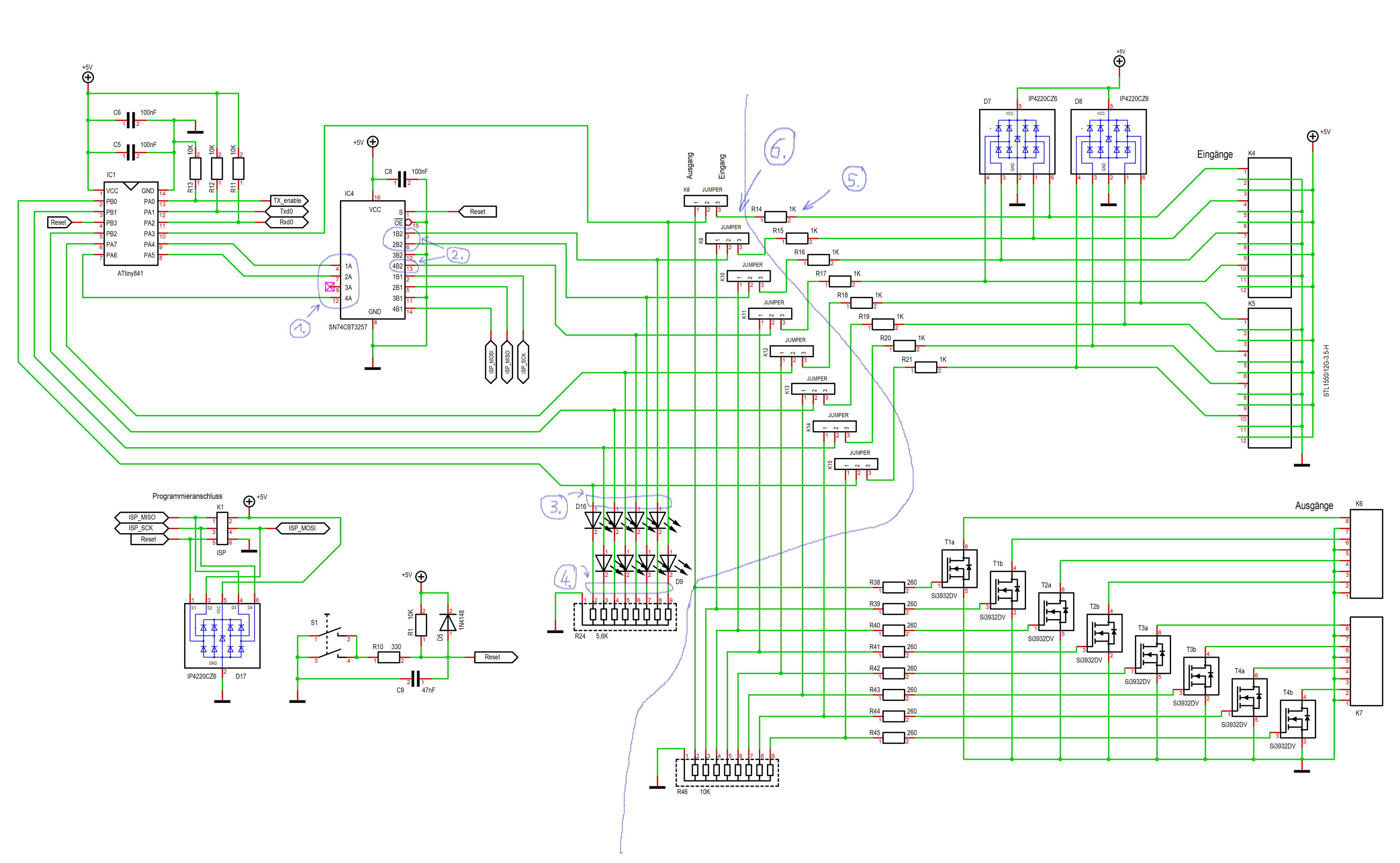

OP #5119480
heute alles nochmal ordentlich nachgemessen. Messpunkte eingezeichnet.
Die "Trennlinie" bitte ignorieren, hat keine Bedeutung.
alles Ausgänge programmiert
mit Jumper alles "Ausgang": (R46 10k zusätzliche Last)
MP1: 4,96V
MP2: 3,79V
MP3: 3,79V (was nicht über CBT3257 läuft 4,95V)
MP4: 2,01V (was nicht über CBT3257 läuft 3,16V)
rechnerisch LED 10,11,12 Strom 0,35mA, alle anderen LEDs 0,56mA
ohne Jumper:
MP1: 4,98V
MP2: 3,83V
MP3: 3,83V (was nicht über CBT3257 läuft 4,97V)
MP4: 2,05V (was nicht über CBT3257 läuft 3,18V)
alles Eingänge programmiert
mit Jumper alles "Eingang":
22
MP5: 4,99V (vom Spannungsregler an Buchse K4 angelegt)
23
MP6: 4,51V
24
MP2: 4,51V
25
MP1: 4,08V
26
MP3: 4,51V (bei allen)
27
MP4: 2,72V (bei allen)
28
29
Die .pdf Info deckt sich genau mit meinen Messwerten. Der CBT kann
wirklich nicht mehr ausgeben und ist wie ihr schon sagtet auch
Spannungsabhängig.
Der vorgeschlagene 74HCT4053 sieht schon einmal gut aus. Der wird laut
Diagramm ca. 90 Ohm mit 5V haben. Was ich nicht rauslesen kann ist, wie
weit er an die Versorgungsspannung überhaupt rankommt oder ob es hier
auch größere Limitierungen gibt. VEE lege ich mit auf GND?
Ob HC oder HCT spielt keine weitere Rolle?
