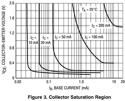

Ich verwende einen BC547B Transistor und versuche nun den nötigen
Widerstand an der Basis zu berechnen. Der max. Strom IC soll 100mA
betragen, am Collector liegen 5V an, an der Basis 3,3V. hFE ist laut
Datenblatt (https://www.farnell.com/datasheets/410427.pdf) minimal 200.
Ich bin folgendermaßen (siehe Anhang) vorgegangen, stimmen die
Berechnungen?

Gast #5118416
Falscher Ansatz. Du verwendest die für Linearbetrieb vorgesehenen hFE
statt dem für maximalen Kollektorstrom nötigen sättigenden
Schaltbetrieb, zu finden im Diagramm UCEsat. In dem liegt die
Stromverstärkung B nur bei 10, man braucht also 10mA und 270 Ohm (B mit
20 geht auch, aber 100 klar nicht).

Vielen Dank für den Hinweis! Mir kamen die 5200 Ohm die ganze Zeit
'zuviel' vor.

Gast #5118532
> vorgesehenen hFE statt dem für maximalen Kollektorstrom
> nötigen sättigenden Schaltbetrieb, zu finden im Diagramm
> UCEsat.
Korrekt.
> In dem liegt die Stromverstärkung B nur bei 10,
Nein.
Im Schalterbetrieb ist die Stromverstärkung schlicht und
einfach nicht definiert, weil der Strom gar nicht vom
Transistor, sondern von der Last diktiert wird. Angeben
einer Stromverstärkung ist also schlicht sinnlos.
Das Verhältnis Ic/Ib = 10 oder Ic/Ib = 20 ist einfach
eine (sinnvoll, aber willkürliche) ANNAHME.
> man braucht also 10mA und 270 Ohm (B mit 20 geht auch,
... und 30 geht wahrscheinlich auch noch.
Stimmt.
So ganz willkürlich ist sie nicht; dieses Verhältnis garantiert, dass
UCEsat klein genug wird.
(Beim BC547 ist 100 mA schon der erlaubte Grenzwert von Ic; da hilft
dann auch ein hoher Basisstrom nicht mehr.)
