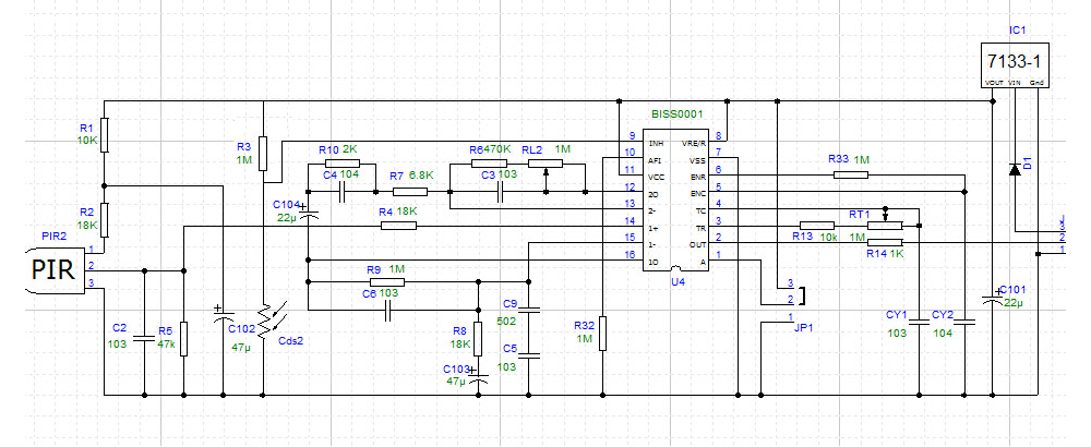

hinz schrieb:
> Georg M. schrieb:
>> kann mir bitte jemand erklären, was der R2 macht,
> Ja, der sollte ehr 0 Ohm haben.
R1 und R2 sind doch ein Spannungsteiler, oder nicht?
>> und warum zwei
>> Kondensatoren C9-C5?
> Da war wohl kein 3,3nF Kondensator vorrätig.
Wären das nicht eher 6,06nf? ;)
Wäre das vielleicht die Absicht?
https://www.elektronik-kompendium.de/sites/slt/1006081.htm
> Die Reihenschaltung bewirkt eine Kapazitätsverringerung, vergleichbar mit
> einer Vergrößerung des Plattenabstands bei gleicher Plattenfläche."
