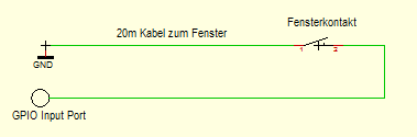

hätte da mal eine Frage (so wie viele andere auch):
Ich habe in meine Fenster integrierte Fensterkontakte, welche bei
geöffneten Fenster offen sind, bei geschlossenen Fenster geschlossen.
Möchte nun mit einem Arduino den Zustand des Fensterschalters auslesen,
habe dazu einen ganz einfachen Schaltplan gezeichnet.
Arduino & Fenster sind bis zu 20 Meter entfernt. Die Leitung, welche
durch das Fenster geht, würde ich die GND- Leitung anlegen, und zurück
zum Arduino führen. Am Arduino würde ich den PullUP am Port aktivieren.
Macht GND auf solch eine Länge Probleme? Sollte das funktionieren, gibts
etwas zu beachten?
Danke!
lG
#5119363
Hi
Da die beiden Adern des Fensterkontakt (und wohl auch auf dem Weg dahin)
recht nahe aneinander liegen, solltest Du keine größeren Störungen
bekommen.
Einzig gegen das Prellen eines jeden mechanischen Schalter wirst Du vll.
was programmieren müssen, sofern Du nicht nur sturr auf einem Display
den aktuell eingelesenen Zustand anzeigen willst, sondern mit Interrupts
arbeitest.
MfG
Gast #5119379
Ich erwarte da keine Probleme. Da der Kontakt im Ruhezustand geschlossen
ist, und die beiden Leitungen parallel dicht beieinander verlaufen,
wirst Du wohl kaum Störungen empfangen.
Wenn der Kontakt geöffnet ist, ist er allerdings für Störungen
empfänglich.
Da man bei Alarmanlagen normalerweise mit 12V zu tun hat, würde ich die
Eingänge des µC entsprechend absichern. Und damit du außerdem problemlos
normal-open Kontakte verwenden kannst, würde ich Störungen durch einen
R/C Filter unterdrücken. Kombiniert kann das so aussehen (diese
Schaltung ist vielfach Praxiserprobt):

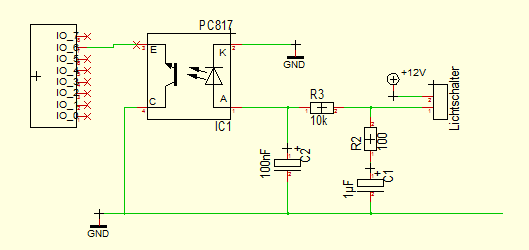

Habe bereits für die Erkennung vom Drücken eines Lichtschalters eine
Schaltung, welche ich angehängt habe.
In diesem Falle ist der Lichtschalter der Fensterkontakt.
Der µF Kondensator dient dem Current Wedding, 100nF Kondensator zur
Entstörung.
Optokoppler verwende ich, um den Mikrocontroller vor falsch angelegte
Spannungen etc. zu schützen (und weil ich einige Optokoppler daheim
herumliegen habe :) ))..
lG

Gast #5119814
> Kondensator zur Entstörung.
Der 100nF Kondensator ist überflüssig. Diese Funktion übernimmt bereits
der größere Kondensator. 10 Ohm für R2 ist ein bisschen wenig, nimm
lieber 100 Ohm.
> da gibt es genügend Möglichkeiten, Störungen auf den GND der
> Elektronik einzukoppeln
Wenn man die GND Leitungen auf der Platine richtig (Sternförmig) und
breit genug führt, sind da keine Probleme zu befürchten. Das sollte man
ohnehin immer tun.

Gast #5120242
Thomas schrieb:
> Das heißt, ich kann meine letzt gepostete Schaltung so belassen, wie sie
> ist, und mir muss keine sorgen machen?
Auch wenn Stefan U.'s Antwort sehr kurz war, sie ist grundsätzlich
richtig. Trotzdem möchte ich noch ein paar Bemerkungen hinzufügen:
Eine falsch angelegte Spannung, z.B. durch Verpolung, wird den 1µF (wenn
es wie gezeichnet ein Elko ist) plagen und auch die LED im Optokoppler.
Eine einfache Diode in Durchlassrichtung am Schaltereingang vor R2 und
R3 wird dies beheben.
R1 könnte man auch R3 zuschlagen (R3=10k, R1=0), nach den 100nF muss
kein Widerstand mehr sitzen. Für die gleiche Zeitkonstante R3/C2 müsste
man dann C2 halbieren, aber wenn in deiner Anwendung eh alles quasi
gemächlich geht, auch bei 100n belassen - filtert dann noch besser :-).
Wobei, EMV-Störungen oder induktive/kapazitive Kopplungen durch
naheliegende Netzleitungen sind in der Optokopplerschaltung deutlich
weniger tragisch: es muss ja fürs Leuchten der LED richtig Energie
aufgebracht werden und das schafft eine Einstreuung eher selten.
Insgesamt ist das aber eine sehr gute Art, einen abgesetzten
Schaltkontakt an einen µC anzubinden. Ich hätte es ganz ähnlich gemacht,
nur ev. den Optokoppler mit höherem Strom gefahren und am µC-Eingang
einen niederigen Pullup gewählt. Mit einem min. CTR von 50% und 1mA
LED-Strom wären schon jetzt ein externer Pullup mit 12-15k besser
(störsicherer) als die Verwendung des intern, der so zwischen 30k-40k
liegt.
Einziger Nachteil: bei geschlossenem Fensterschalter fließt halt immer
rund 1mA durch die OK-LED - in meiner Variante sogar noch mehr. Bei
einem Kontakt ist das wenig tragisch, aber wenn man mehrere abfragen
möchte, summiert sich das.

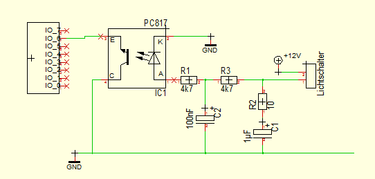

Gast #5120911
Harald W. schrieb:
> Gibts dann auch neun Monate später Current Childs?
Nein, damit lasse ich mir etwas mehr Zeit :-) ...
Harald W. schrieb:
> Dann kannst Du auch auf die Optokoppler verzichten undstattdessen
> einen einfachen Transistor verwenden.
Optokoppler habe ich jetzt schon daheim herumliegen...
Anbein ein Bild der Schaltung, wenn ich die 2 10k Widerstande
zusamenführe... Dem Optokoppler macht es eh nichts aus, wenn man
entladen des C2 kurzfristig mehr Strom fliest, da kein Widestand
Zwischen C2 und IC1 ist?
Gast #5120937
Nein. Die Spannung an C2 ist ja genau so groß wie die Flussspannung an
der OK-LED bei dem einen mA. Schaltest du die 12V weg, dann kann ja der
Strom nicht größer werden. Noch ein Vorteil: der Elko wird nur noch 1.1V
Spannung sehen (vorher: ~6V), du kannst also einen mit der kleinsten
Spannung nehmen.
Gast #5121034
Thomas schrieb:
> Optokoppler verwende ich, um den Mikrocontroller vor falsch angelegte_n_
Der Optokoppler mit Ein- und Ausgang an der selben Masse erschließt sich
mir nicht. Es genügt ein simpler Transistor, den abweichenden Pegel vom
µC fern zu halten.
Gast #5121036
> Spannung nehmen.
Ich sehe da eher 12V. Ausserdem fürchte ich muss am Optokoppler C und E
getauscht werden, und an den Eingang von IC1 muss ein Pullup-Widerstand,
wenn der keinen eingebauten hat.
Georg
Gast #5121063
> µC fern zu halten.
Oder wie ich schon schrieb ein 47k Ohm Widerstand vor dem Eingang des
µC. Der Eingang verträgt über und Unterspannung dauerhaft bis mindestens
2mA (also ca. 100 Volt). Langfristig wird eher der Widerstand
durchbrennen, als der µC.
Kurzzeitig verträgt der µC locker das Zehnfache. Wobei das wohl nicht
vorkommen wird, da der Kondensator kurzzeitige Spitzen bereits aufnehmen
wird.
Aber was erwartet man sonst von der Arduino Fraktion, die sogar im
Massenproduktion Relais via Optokoppler ansteuern.
Gast #5121076
Das sehe ich als Bastelpfusch und würde es nicht so machen.
Nicht jeder, der Arduino einsetzt, ist zwingend auch unfähig.
Gast #5121103
Du brauchst dann noch einen Pulldown am Eingang und der muss mindestens
33k haben. Das geht gut, solange du auf dem Board bleibst, nicht aber
mit z.B. 10m Leitung zum Schalter. Da streut dann alles mögliche ein und
löst aus.
Deshalb der Optokoppler, der ist auch gegen 100V schützbar und braucht
im aktiven Zustand einen relativ hohen Schleifenstrom, so dass er bei
offenem Schalter nie die Energie durch Einstreuungen erhält, die die LED
zum Leuchten brauchen würde.
