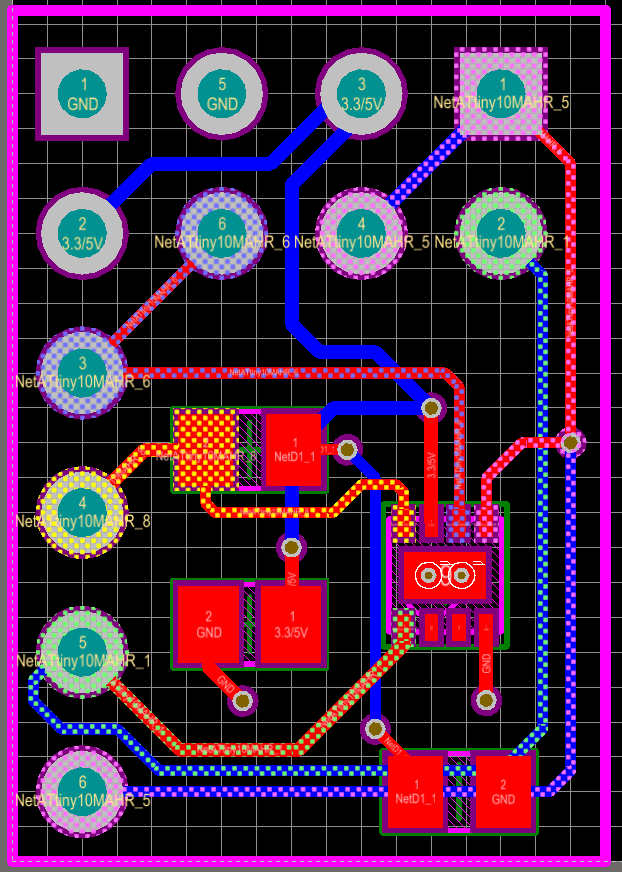

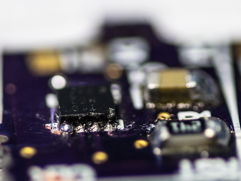

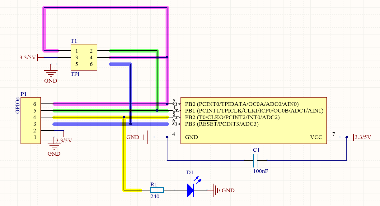

ich versuche aktuell, einen ATtiny10 in der angehängten Schaltung (lila
ist MISO/MOSI, grün ist SCK, blau ist Reset) mit dem USBasp (ich bin von
dieser Pinbelegung ausgegangen:
http://www.s6z.de/cms/images/content/arduino/USBASP_Pinbelegung.png) und
avrdude zu programmieren.

Jemand eine Idee, was ich falsch mache? An dem Vcc Pin des Controllers
liegen seltsamerweise nur 4.4V an, obwohl ich bei dem
Spannungsversorgungsgerät 5.0V messe (der ATtiny10 kann glaub ich nur
mit 5V programmiert werden).

> Grad nochmal geschaut: Der TPI-Connector ist total falsch bei dir.
Den benutze ich auch nicht so, ist etwas verwirren vielleicht, ich hab
eine Stiftleiste und einzelne Drähte gehen vom USB-asp an diese
Stiftleiste, also einen Connector benutze ich gar nicht.

Hm, ich denke schon, also ich hab die Pins auf meinem Board markiert und
ich denke mal, dass die Schematic-Vorlage des ATtiny schon stimmen wird,
das USBasp Pinout, dass ich verlinkt hatte, findet sich auch in der PDF
wieder.
Ich denke nicht. Du schriebst ja selbst, dass dein Spannungsquelle 5 V
zur Verfügung stellt, du an Vcc des Controllers aber nur 4.4 V misst.
Wenn die 5 V aber nicht an Vcc angeschlossen sind sondern an einen
gewöhnlichen IO des Attiny dann gehts von da aus über die interne
Schutz-Diode an Vcc und 0.6V Spannungsfall über eine Diode sind jetzt
nicht grade ungewöhnlich.
Es ist also schonmal anzunehmen, dass deine Verkabelung nicht OK ist.

Tut mir Leid, ich versteh das leider nicht ganz. Also ich hab eine
Stiftleiste mit einem Vcc und einem GND-Pin, dort schließe ich die 5V
und GND aus meiner Spannungsquelle an, mit einem Multimeter messe ich am
Pin des Controllers nur noch 4.4V. Fällt über eine Diode im Controller
0.6V ab?
Die Schaltung ist ja recht simpel, also viel falsch machen kann ich
nicht. Was denkst du denn, woran es liegen könnte?

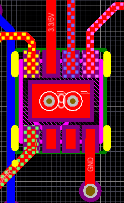

OP #5119686
M. K. schrieb:
> Wenn sonst keine Diode verbaut ist (außer der LED): Ja. Denkbar ist
> auch, dass der Attiny falsch herum eingebaut ist. Prüfe hier wirklich
> mal akribisch den Aufbau.
Ich bin mit dem Durchgangsprüfer alle Pins durchgegangen, alles ist mit
den Stiftleisten verbunden, Vcc und GND sind auf der richtigen Seite,
(bei einer Drehung um 180° wäre Vcc gar nicht verbunden, da ich das UDFN
Modell habe, dabei sind 2 Pins nicht belegt, siehe Anhang, Polygone sind
ausgeblendet).

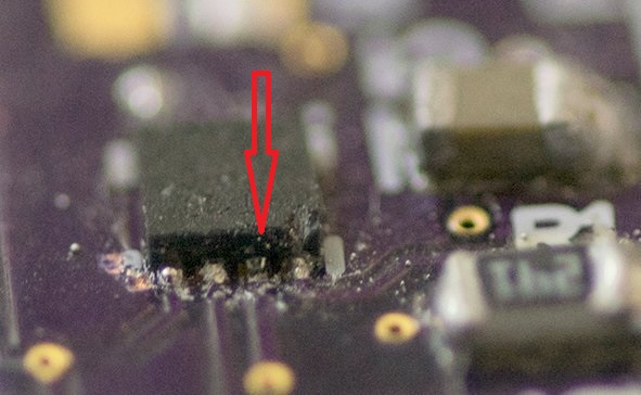

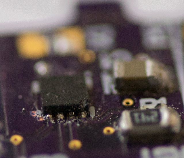

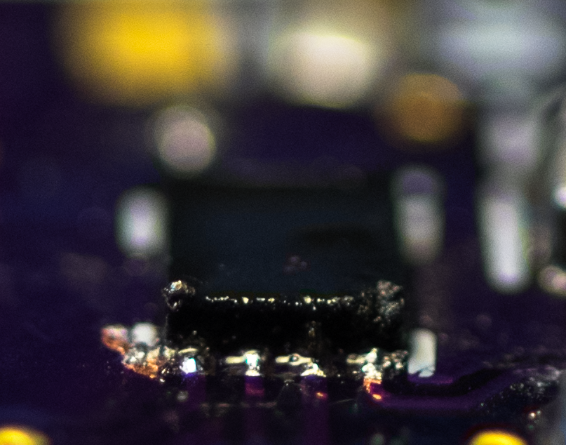

#5120002
Max M. schrieb:
> Immerhin berühren sich keine Pins, ist das nicht
> die Hauptsache?
Die Hauptsache ist eine fachgerechte Verabeitung und nicht das rumbraten
auf irgendwelchen Komponenten nach "gut dünken".
Auf dem ganz linken Pad hat sich ne Zinnblase gebildet, hier ist das
Zinn nicht geflossen. Aufgrund der Verschmutzung (mal reinigen?!) sieht
man nicht ob wirklich Kontakt hergestellt ist. Hier sieht man auch viele
Lötkugeln rumliegen. Auf der anderen Seite gibt es zwischen den Pins 3
und 4 Lötkugeln, die da rumliegen. Wenn die sich mal lösen kanns
Probleme geben. Ob hier Pin1 angelötet ist, ist auch fraglich.
P.S.: Es ist immer gut zwei unterschiedliche Bilder mit dem selben Namen
zu versehen, dann können sich Andere hier immer gut auf diese beziehen.

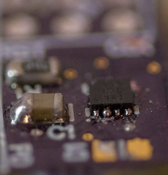

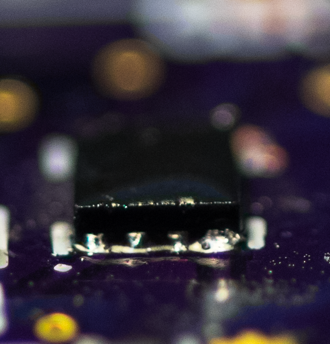

OP #5120272
Okay, Flussmittel drauf, etwas mehr Lötzinn und jetzt sieht es so aus.
Auch wenn es möglicherweise so aussieht, als seien die Pins verbunden,
hat beim Test mit dem Durchgangsprüfer alles gepasst, jetzt messe ich am
Vcc Pin des Controllers auch 5V, flashen lässt sich der Controller
allerdings immer noch nicht.

#5120282
Auf Board_01 kann man kaum glauben das dort nichts n Schluss hat.
> China Heißluftlötstation,
Du benötigst einen Lötkolben, hier mit feiner Spitze.
> Ich hab schon QFN-24 Chips damit gelötet, und da hatte auf den 1.
> Versuch alles funktioniert
Das muss absolutes Glück gewesen sein, wenn die Lötstellen auch so
aussahen
