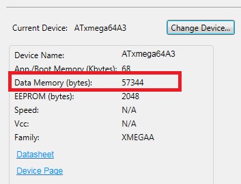

OP #5120899
danke für die Auführungen, aber was soll ich denn nun auskommentieren?
External RAM hab ich schon auskommentiert, siehe "!--", bei der Auswahl
des device im Projekt haben die aber anscheinend ALLE den gleichen RAM.
Siehe Bild im Anhang.
Auch haben nicht alle XMLs da external memory. Irgendwie wird der Wert
für alle falsch gezogen, woher kommt das?
Das müssen dochalle anderen auch haben, ich hab das auf zwei
unabhängigen Installationen.

So, nun sehe ich klarer.
Die XML Datei heißt richtig "ATxmega64A3.atdf", für andere Typen
entsprechend anders.
Ich hatte die Sektion für den externen RAM gestern rauskommentiert, das
hat aber nix geändert.
Heute funktionierte es auf einmal. Der Trick ist, dass man das Studio
neu starten muss, sonst zieht die  Änderung nicht.
Hab dann mal den 64A3U ausgewählt und das damit nachvollzogen. Die
%-Angabe stimmte erst nach Studio Neustart.
Danke an alle die sich bemüht haben.
