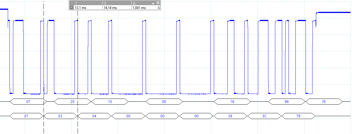

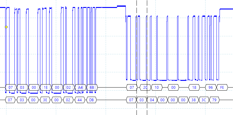

Moin,
ich habe hier einen Sensor den ich über Modbus auslesen können sollte.
Nachdem ich recht lang gefrustet habe, hab ich mal mein Oszi rausgeholt
und nun gemerkt, dass die Antworten zu langsam reinkommen.
Den 'Lese'-Befehl schicke ich mit 9600baud, 2 stopbits, none parity
raus.
Zurück bekomme ich ein Signal ~10700baud.
Aber wodurch kann das entstehen?
Im Anhang das Bild vom Oszi. Oberes Decoding mit 9600, unteres Decoding
10700.

Wie hast du das berechnet? an den geposteten Screenshots kann ich das
nicht ablesen...
Für die Baudrate musst du ein Byte vermessen. Aber bitte nicht an dem,
was das Oszi interpretiert, sondern an den Rohdaten mit Start- und
Stopbit.

Ich habe hier am picoscope solange mit der Baudrate gedreht, bis da was
gescheites bei rumkam. Von Start bis Stopbit braucht das Signal 1.04ms.
Wenn ich jetzt richtig rechne sind das 10550 baud.
Wenn ich allerdings mit 10550 sende bekomme ich keine Antwort.

Beim ModBus im ASCII-Mode besteht ein Byte aus
1 start bit
7 data bit
1 parity bit
1 stop bit   - oder 2 stop bits, wenn kein parity
Summe: immer 10 bit
Im Screenshot hast Du ja schon einen Frame vermessen (sieht zumindest
aus wie Startbit bis Stopbit) und der Zwischenraum sieht nach 10 bit
aus.
Im weiteren Verlauf wiederholt sich das Start-/Stopbit immer im gleichen
Intervall. (zumindet auf meine Bildschirm mit Lineal gemessen)
Bei 1,041ms pro 10 bit ergeben sich doch 9600 baud.
Natürlich solltest Du auch ein einzelnes Bit mal genau vermessen, aber
ich wette, Du bekommst das gleiche Ergebnis.
