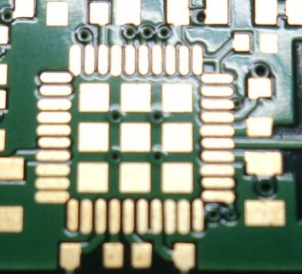

Die Thermal-Vias müssen mindestens den Bohrdurchmesser haben wie ihn
auch die restlichen Leitervias haben. Prinzipiell hat eagle user recht
mit seiner Aussage. Ich fertige sie auch immer so klein wie möglich und
das hat einen Grund, worauf ich diesbezüglich eingehe:
Neuling schrieb:
> Das nächste Problem: Welchen minimalen Lochabstand muss ich einhalten?
> Viele PCB Hersteller geben hier einen minimalen Abstand zwischen
> Bohrlöchern an, aber wird der auch noch erreicht wenn ich ein dicht
> zusammenliegendes Array von Löchern haben will? Die Stabilität des
> Materials nimmt ja doch deutlich ab, wenn ich das PCB mit Löchern
> "durchsiebe".
Thermal Vias sind nur Sinnvoll bei SMD Bauteilen, welche eine
entsprechende Kühlfläche haben. Da diese aber auch angelötet werden muss
kann ich nicht via neben Via setzen, denn dann hab ich keinen Platz mehr
für die Lötpaste. Nun kann man natürlich das komplette Thermal als
Pastenpad definieren. Das wird jedoch sehr oft zu Fehlern führen, da
dann das Lötzinn in die Vias verschwindet. Es fehlt dann dort, wo es
gebraucht wird. Nun könnte ein kluger Mensch auf die Idee kommen: dann
lasse ich die Vias eben Luftdicht verschließen, das kostet kaum mehr.
Ja, dann fließt kein Zinn mehr in die Löcher, aber ich habe noch größere
Probleme, denn dann hab ich Luft in den Stubs. Diese wird beim Erhitzen
im Reflowprozess deutlich mehr Volumen benötigen als auf der
Rakelmaschine bei Zimmertemperatur. Die Folge: Das Zinn spritzt
regelrecht unter dem IC hervor, bildet dann Kügelchen die unkontrolliert
irgendwo anhaften. Eine alternative ist: das "richtige" Via Plugging,
wobei das Via nach dem Erstellen der Durchkontaktierung verschlossen
wird, die Platine anschließend nochmals in die Galvanik geht und eine
glatte, homogene Oberfläche entsteht. Das würde in der Tat
funktionieren, ist aber sehr teuer.
Ich mache es deshalb so, daß ich die Vias in einem Abstand zueinander
positioniere und dazwischen Lötpaste aufbringen lasse. Dadurch habe ich
soviel Abstand zum Loch, daß mir die Paste nicht abhaut, ich habe aber
genug, das das Bauteil sauber verlötet wird aber auch nicht zu viel,
denn sonst würde das Bauteil auf dem Kühlpad schwimmen und am ende die
Anschlussbeinchen nicht mehr richtig verlötet werden. Ich hab mal ein
Bild angehangen, wie so etwas dann bei mir aussieht.

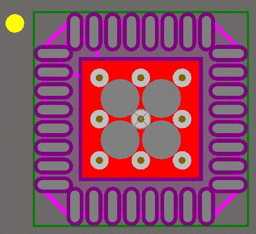

Vias innerhalb thermal pads sind grundsätzlich offen, damit
Flussmitteldampf abziehen kann. Sonst verrutscht das Bauteil.
Lotverluste vermeidet man, indem man die Vias beim Pastendruck ausspart.
D.h. die Schablone ist unterhalb des Käfers kariert, und die Vias sitzen
in den Stegen zwischen den Löchern.

Nein. Es gibt aber Layouthinweise, wo eben das Thermal Pad mit einem
Karomuster bedruckt wird und nicht mit einer Vollfläche.

Gast #5126995
Hallo
Ich separiere das Exposed-Pad in kleine Quadrate und dazwischen habe ich
meine VIAs für thermische Anbindung und elekt. Verbindung. Zwischen den
Quadraten befindet sich Lötstoplack. Dort wo die kleinen Quadrate sind
wird Lötpaste aufgedruckt.
Siehe Bild
Und warum habe ich das so gemacht:
Eine thermische Anbindung beim Exposed PAD mit VIAs ist oft notwendig.
Die VIAs sollen nicht in der Pastenfläche sein, da sonst die Paste auf
die andere PCB-Seite im Reflowprozess fließen kann.
Ein Pluggin der VIAs kann entfallen, wenn die VIAs getrennt von den
Pasten-Flächen sich befinden und wenn um die VIAs Lötstoplack sich
befindet. Die VIAs können auch mit Lötstoplack überdeckt sein.
mfg
Mike
