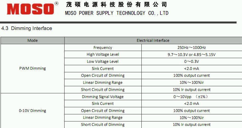

Hallo, na ja, dieser Led-treiber ist eingegossen, wenn ich den aufschneide ist er kaputt. Marke: MOSO LDP_120R 170. Daten vom Treiber Output: 60- 170V DC, 0,14- 1,40A, 120W max. Dimmbar mit IR, wobei ich die Fernbedienung nicht habe und sie auch nicht auftreiben kann. MA-Ausgang ist auf 1,05 eingestellt und dürfte nur 700mA betragen. Die Leds, die ich betreiben möchte, benötigen 700mA, 3W, und sind 42 Stk tifrot auf 2 Alu-Platinen (je 21 STK) in Reihe geschaltet. Dieser dimmbare Treiber hat mir nahezu die Hälften Leds verbrannt. Neue Treiber in dieser Klasse sind halt sehr teuer. Ich möchte alles Mögliche versuchen, die Ampere von 1,05A auf 700mA herunter zu bekommen. Dazu benötige ich geschätzten Rat und Hilfe. LG.

Emil J. schrieb: > Marke: MOSO LDP_120R 170. Warum sagste das nicht gleich. Wir können doch nicht hellsehen. Das Ding hat nen Dimmereingang. Mit 0..10V kann man dimmen. Du brauchst also noch ein 10V-Netzteil und ein Poti. http://www.mosopower.com/UploadFiles/Files/2015/11/20151105102429624.pdf

Stefan U. schrieb: > Das Mindeste wäre, daß du mal konkret deinen LED Treiber benennen > würdest, um der Netikette gerecht zu werden. Zu Deiner geliebten und ad Nauseam von Dir erwähnten Netikette gehört vor Allem auch , die Beiträge zu lesen auf die man antworten will! www.mosopower.com/UploadFiles/Files/2015/11/20151105102429624.pdf -Feldkurat-

Ja stimmt, da ist mir ein Beitrag entgangen. Leider geht aus dem DB nicht klar hervor, ob man das Ding mit einem Poti dimmen kann. Ich würde es mit einem 100k Ohm Poti versuchen. Wenn das nicht geht, dann nimm besser einen anderen LED Treiber anstatt ein zusätzliches Netzteil.
Stefan U. schrieb: > Leider geht aus dem DB nicht klar hervor, ob man das Ding mit einem Poti > dimmen kann. Och Mensch -klar geht's hervor. > Ich würde es mit einem 100k Ohm Poti versuchen. Ich nicht! Ich würde 4,7 Kiloohm oder kleiner bei 10 Volt nehmen, da der Steuereingang 2mA ziehen kann. Im Anhang das entsprechende Stück Datenblatt. -Feldkurat-
#5121669
Weiter unten steht aber was von 70µA.
