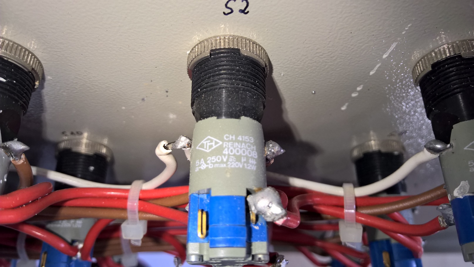

Hallo Zusammen,
ich habe folgendes Problem:
An einer Lichtanlage wird u.a. ein Strahler über ein Drucktaster
(TH400008 Saia-Burgess, siehe Foto) und Stromstoßschalter geschaltet.
Dieser klemmt und versorgt den Stromstoßschalter permanent mit Spannung.
Ich habe mal das Schaltstück (blaue Teil) abgemacht, aber kam dann nicht
weiter.
Kennt sich jemand mit den Dingern aus und weiß, ob da sich "nur" etwas
verklemmt/ausgehakt hat und man das wieder reparieren könnte ? Bzw. gibt
es noch Ersatzteile dafür ?
Apropos Ersatz finde jetzt nur noch diesen hier: (vierte von oben )
http://de.rs-online.com/web/c/schalter/taster-schalter-und-zubehor/drucktaster-schalter/?applied-dimensions=4294965164
Stimmt jetzt nicht mit der Teilenummer überein, müsste laut
Spezifikation jedoch sein ?
Ach und noch was, bekommt man das "graue Teil" auch ab, wegen der
Demontage ?  Oder muss ich nach Ablöten der Anschlüsse die Anlötfahnen
säubern und zurückbiegen, damit der komplette Drucktaster durch das
Forntblechloch passt ?
Vielen Dank schon mal und viele Grüße
Gast #5121548
Taster können kaputt gehen, ebenso aber auch der Stromstoßschalter.
Um ihn auszubauen, musst du vermutlich die Kabel ablöten und die
Lötfahnen an das Gehäuse drücken, damit die Überwurfmutter darüber
passt.
Sicher kannst du einen ähnlichen Taster mit gleichem Durchmesser
verwenden. Wenn er nur durch den Stromstoßschalter belastet wird, muss
es auch nicht unbedingt so ein dicker Bolide sein. Gewöhnliche
Stromstoßschalter nehem weitaus weniger als 5A auf.

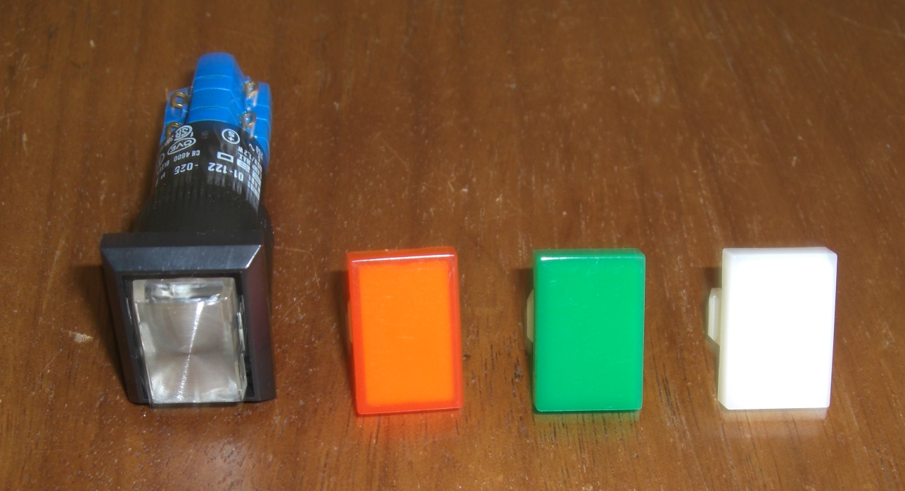

#5122692
Hallo hatue
ich habe noch diverse von diesen Schaltern liegen,
mit runden und eckigen Köpfen. Mach doch mal ein
Bild von der Vorderseite.
Ich kann allerdings erst am Sonntag nachschauen,
ob der richtige dabei ist (sehr wahrscheinlich).
Mit Gruß changman
#5122789
Hallo changman,
ist einer mit eckigem Kopf.
das ist ja nett, dass du mal schauen willst, ob du noch so einen rum
liegen hast.
ich würde zu gern auch mal den Aufbau dieser Taster verstehen. das graue
Teil ist für die Lampenaufnahme zuständig ? weil die Taster gibts dan
auch noch mit kurzem grauen Teil, anderes Leuchtmittel verbaut, sprich
LED ?
dahinter sind dann die blauen Teile, die Schaltteile, das in meinem Fall
dann den Stromstoßschalter steuert ?
ich finde leider keine  Detailzeichnung zu dem Taster, deshalb ist
obiges nur meine Erklärung dazu.
Viele Grüße

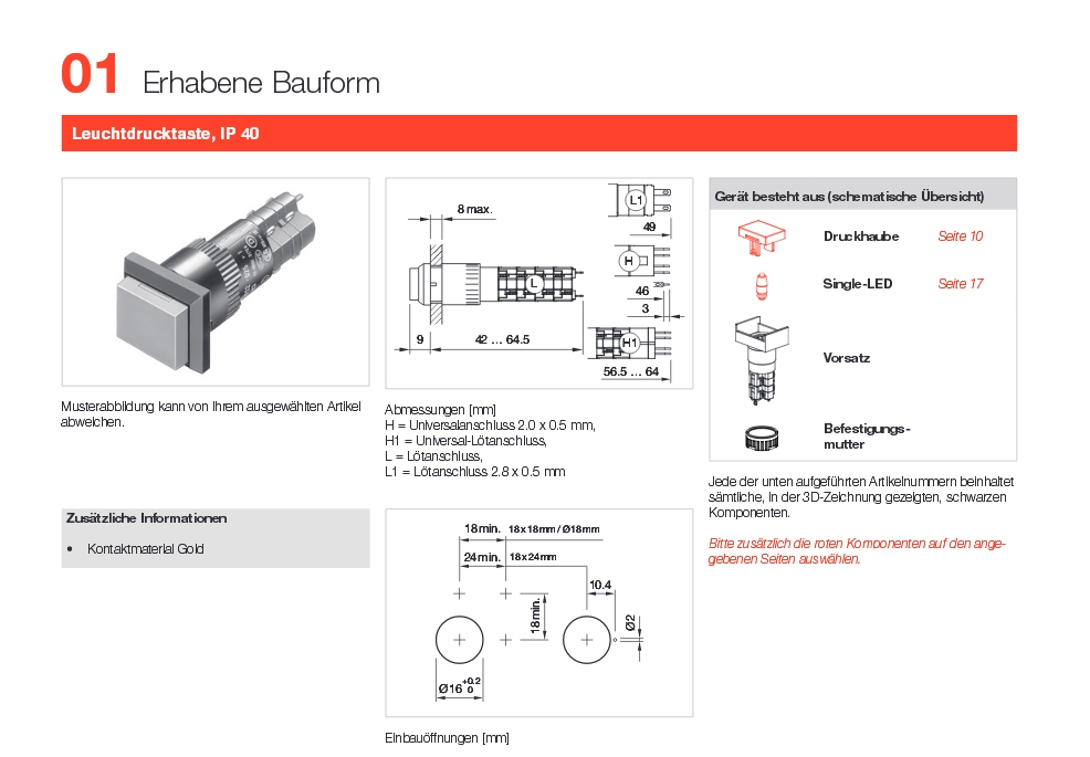

#5124198
Hallo hatue,
habe jetzt nachgeschaut, sind leider andere Taster, nämlich Fabrikat
eao ebenfalls aus der Schweiz. Eventuell kannst du den aber als Ersatz
gebrauchen. Die Daten gibts hier:
http://eao.com/fileadmin/documents/PDFs/de/01_main-catalogue/EAO_MC_01_Main-Catalogue_DE.pdf
Bei meinen Tastern sind Kontroll-Glühlampen 24 Volt verbaut.
Mit Gruß changman
