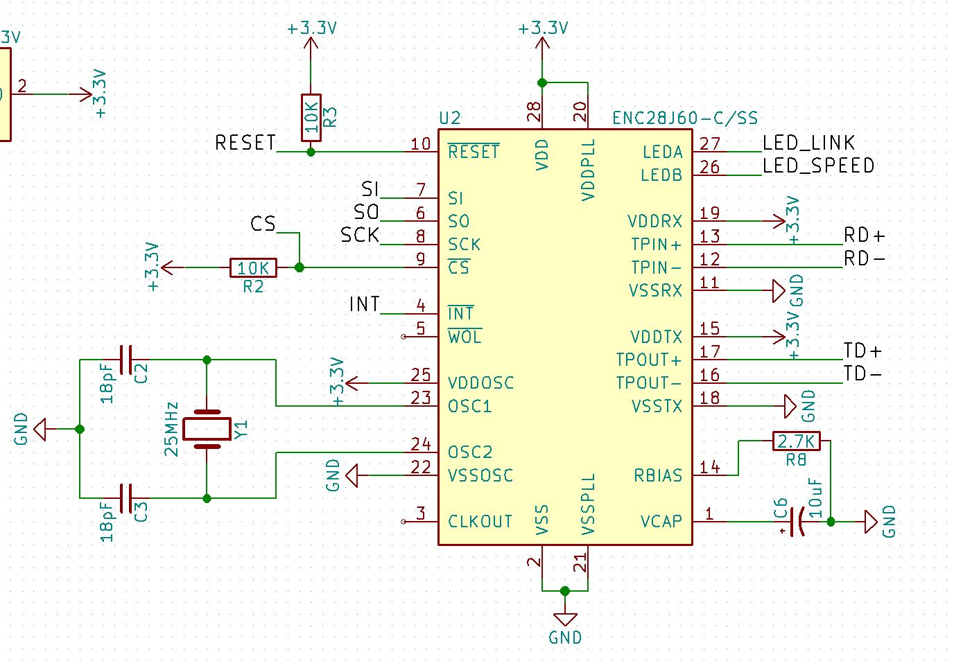

habe eine kleine Schaltung mit enc28j60 Ethernet Controller die auch
schon funktionierte. Bei der neuen Version habe ich aber die RJ45 Buchse
gegen die RB1-125BAG1A getauscht. Darum musste ich auch die Schaltung an
dieser Stelle etwas ändern weil die Buchse nur ein CT Pin hat. Ich denke
das ich hier einen Fehler gemacht habe weil zwar die traffic LED etwas
blinkt (weniger als normal) aber es nicht anpingbar ist.
Würde mich freuen wenn mir jemand sagen könnte ob das so funktionieren
müsste oder was geändert werden müsste das es funktioniert. Denke es
hängt an dem CT. Hab davon aber leider zu wenig Ahnung.

Ja Controller ist natürlich auch drauf. Wie gesagt, es hatte ja
funktioniert. Das einzige was ich geändert hatte war die Buchse und die
Schaltung vor der Buchse.
Wenn ich mir andere Schaltpläne mit diesem Chip so anschaue, sehe ich
immer, daß die Mittelanzapfung bei der Rx Seite entweder unbeschaltet
oder nur mit einem Kondensator verbunden ist, aber niemals mit VCC.
Genau so ist das auch im Datenblatt vorgegeben.
Dann muss das sicher so sein, ergo: Deine Buchse ist für diesen Chip
ungeeignet.
> ungeeignet.
Ok vielen Dank für Deine Antwort.
Jetzt bleibt nur noch die Frage welche RJ45 Buchse man nehmen könnte.
Bei meiner ersten Version wollte ich diese Buchse verwenden: Würth
Elektronik 74990111215
https://media.digikey.com/pdf/Data%20Sheets/Wurth%20Electronics%20PDFs/74990111215.pdf
Das hatte aber auch nicht funktioniert. Aber die Hanrun HR911105A
draufgelötet und mit dieser hatte es funktioniert. Aber weil es diese
nur bei ebay oder so gab und nicht bei digikey wollte ich diese gegen
die RB1-125BAG1A  austauschen die aber nicht geeignet ist.
Kann mir jemand eine Buchse empfehlen, die mit dem enc28j60
funktioniert, aber nur zwischen 2 und 5 Euro pro Stück kostet (bei 10
Stück Abnahmemenge) und sie sollte bei Digikey erhältlich sein.
Ich habe mir da schon einen wolf gesucht. Aber entweder nichtmehr
verfügbar oder die Schaltung sieht in der RJ45 anders aus.
Steffen
