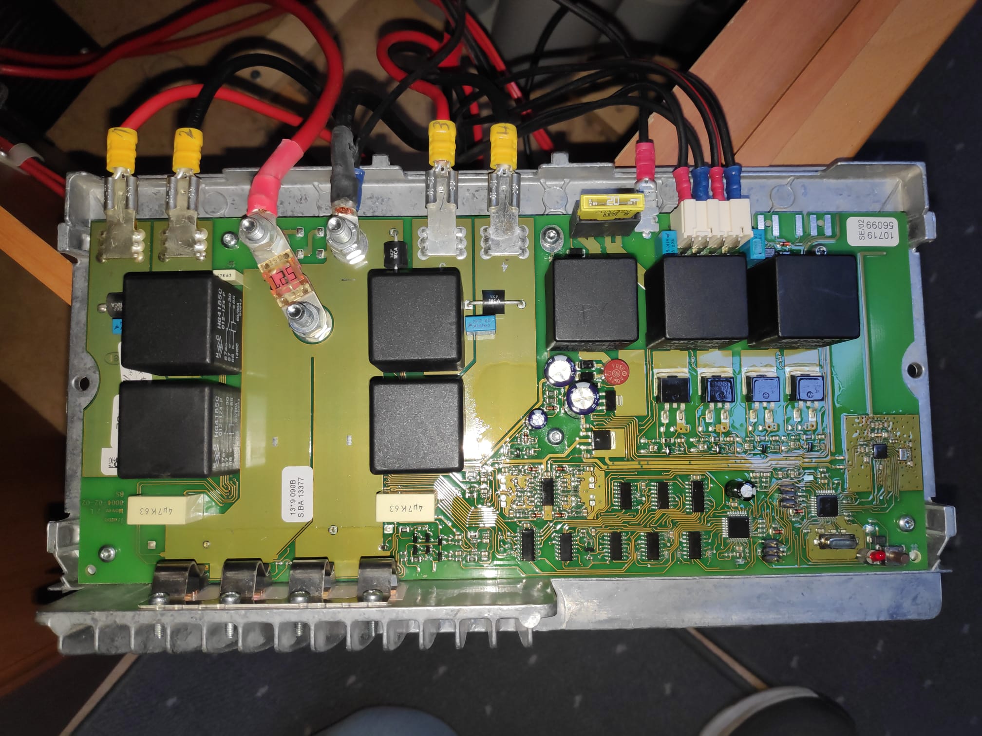

Hallo liebe Forenmitglieder,

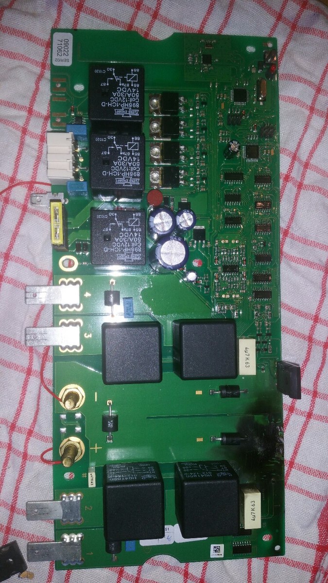

ich benötige eure Hilfe mit dem folgenden Steuergerät. Es handelt sich
hierbei um ein Steuergerät für einen Wohnwagenmover / Rangierilfe von
Truma. Ein Mofset ist anscheinend durch Überlastung verschmort, diesen
habe ich bereits entfernt (Sobald ich Spannung auf das Steuergerät
gegeben habe, ist ein Lichtbogen entstanden). Als nächstes wollte ich

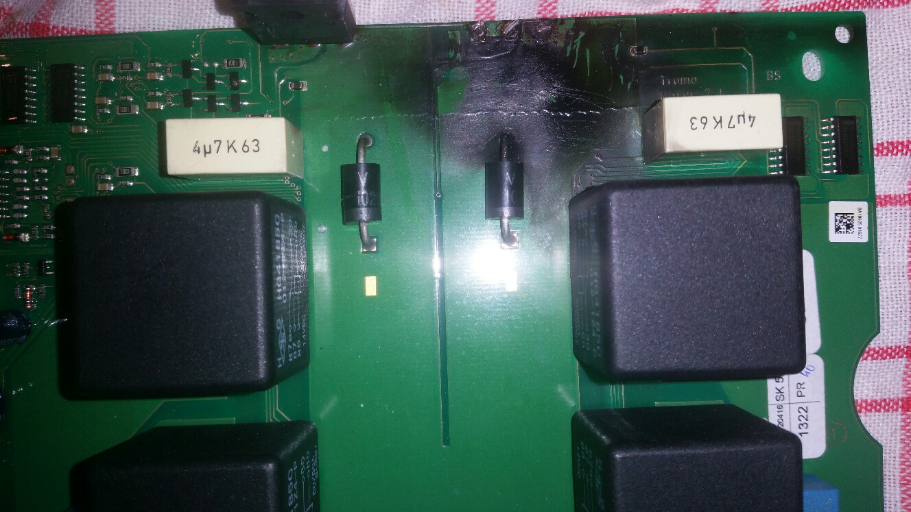

die Platine mit Aceton reinigen und das Mofset tauschen. Wie auf dem
Bild zu sehen, hat das linke Bauteil (V80S 1023 R) einen Riss. Ich nehme
an ich muss dieses auch tauschen. Leider finde ich dieses Bauteil nicht
im Internet.
Habt Ihr ein paar Vorschläge / Ratschläge, wie ich am besten vorgehen
kann?
Vielen Vielen Dank im Voraus für eure Hilfe.

Ein beschissenes Photo wird nicht dadurch besser dass du es doppelt
postest.
und wenn du die scheiß Pfeile kürzer gemacht hättest hätte man ja
vielleicht was lesen können.
Nach dem was man erkennen kann sind das Dioden.

Bei so einem Schaden dürfte die Verkohlung der Platine ein Problem
sein, weil das Zeug leitet. Das passiert, wenn da was kontinuierlich
überhitzt wurde und die Wärme nicht abgeführt werden konnte.
Da muss das schwarze Zeug erst mal weg, dann kann man weiter sehen.

Die Steuerung an sich funktioniert noch und reagiert auch auf die
Fernbedienung (Mover kann an und abgeschwenkt werden). Allerdings ist
auch der linke Mofset (für den Antrieb des linken Motors zuständig)
 nicht in Funktion --> Denke wegend er defekten Diode und der leitenden
Verkohlung.

Das würde ich auch sagen. Es sieht danach aus, als sei die Platine lange
Zeit überhitzt worden. Auf jeden fall muss die Platine erneuert werden.
Dabei kann man die einzelnen Bauteile gleich mit erneuern, da scheint
nichts wirklich teures drauf zu sein (soweit man an den Fotos sehen
kann).

wenn Platinenmaterial schwarz geworden ist,
hat man an diesen Stellen viel freien Kohlenstoff. und de rleitet den
Strom.
also kann es irgendwann schon über das reine Platinenmaterial zum
Stromfluss kommen.
Also ich meine jetzt auch Stromfluss der nicht über Leiterbahnen geht.
Du kannst haben, dass Du Ohne Platinentausch
diesen Bereich säubern kannst oder gar ganz raus schneiden musst.
Sofern man alle Leitungen und Verbindungen
wieder rekonstruieren kann, geht das durchaus.

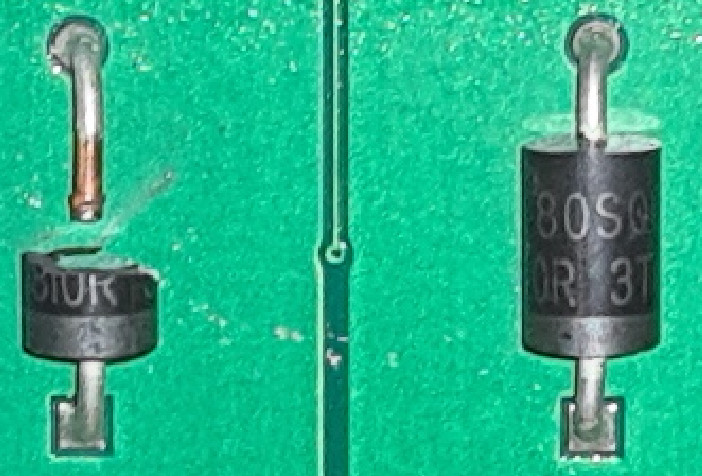

Oliver schrieb:
> V80S
Oder doch?
V 50S....
von Nils S. (kruemeltee) Benutzerseite
Oliver schrieb:
> 1023 R und 1041 R
Das sind eher Herstellungsdaten, 2010 Woche 23 und Woche 41.

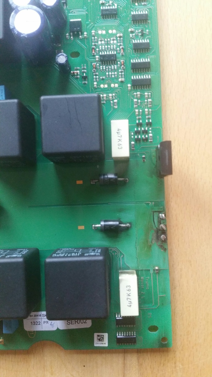

Ich denke, die Dioden könnten die hier sein, oder so ähnliche:
http://diotec.com/tl_files/diotec/files/pdf/datasheets/s40

Kohle von der Platine mit Glasfaserpinsel runterkratzen, größere
Kohlestücken aus der Platine aussägen, feilen, fehlende Leiterbahnen mit
Schaltdraht wieder nachbauen.

Eine Frage habe ich aber noch, die Schottky Diode hängt ja mit dem
Mofset zusammen und dieser mit dem Abtriebsmotor. Alle haben die gleiche
Spannung von 12 V, allerdings zieht der Motor im maximalen ca. 150 A
beim anfahren des Wohnwagens und das Mofset ist auch für 195 A
ausgelegt. Die Diode nur auf 45 V und 8 A. Wie sind hier die
Zusammenhänge?
> Zusammenhänge?
Diode zu sehr auf Kante genäht. Und eine Schottky ist hier ehr von
Nachteil, eine schnelle Siliziumdiode ist da besser.

Oliver schrieb:
> Welche Dimensionierung würdest du für eine Siliziumdiode
> empfehlen?
Ich würde die Kupferfläche auf der Unterseite teilweise vom Lotstopp
befreien , und dann eine STTH30L06 (o.ä.) auflöten. Anode dann mit
Schaltdraht anschließen, und den mit Heißkleber fixieren.
von Stefan F. (Gast)
> Welche Dimensionierung würdest du für eine Siliziumdiode empfehlen?
Die Diode sollte kurzzeitig für die 150 Ampere geeignet sein. Dieser
Strom fließt nur ganz kurz beim Abschalten des Motor.
Eine ideale Strategie, die Dioden zu killen ist, den Motor wiedeholt in
kurzen Abständen an und aus zu schalten. Denn die hat keinen Kühlkörper,
der die Wärme ableiten würde. Was dabei heraus kommt sehen wir ja.

Diodenbeine eher lang lassen und nicht kürzen, das verbessert die
Kühlwirkung.
Es gibt auch Kühlsterne für runde Bauteile oder man nimmt eine Diode im
TO220 Gehäuse mit Kühlkörper.
Hier auf dem Bild siehts fast nach schlechter Lötstelle aus welche nicht
genug Wärme an das PCB-Kupfer ableiten konnte.
> Zusammenhänge?
Hast du das tatsächlich nachgemessen ?
Für den Mover wird in den Daten ein maximaler Strom von 150A angegeben,
der aber gilt a) für beide Motoren zusammen, und b) wird der wohl nie
erreicht.
Pro Motor sinds dann maximal 75A, und damit ist die Dimensionierung der
Bauteile dann doch einigermaßen passend.
Oliver schrieb:
> welche Bahnen würdest du ersetzen, für mich sahen die noch ordentlich
> aus. Die Ersatzteile habe ich bestellt, die Dioden ersetze ich durch
> stärkere Varianten um auf der sicheren SEite zu sein.
Das kann ich so nicht genau sagen. Über allem ist der der grüne
Lötstopplack, auch über den Bahnen.
Du nimmst am besten ein schmales Cuttermesser, nur 1cm weit ausfahren,
und dann ganz vorsichtig bei den verschmorten Lötaugen (wo die
Bauteilbeine durchgehen) anfangen den Lack von der Bahn zu kratzen.
Du wirst dann schnell merken, wo die Bahn mürbe ist. Darf nicht wellig
oder verfärbt sein, muss "bombenfest" auf der Platine liegen.
Solange weiter vom Lack befreien, bis du die Stellen erreichst, wo alles
noch in Ordnung ist.
Den kompletten freigekratzen Weg dann mit dickem Draht (z.B. Wandkabel
NYM...) ausbessern.
Ein Stück Draht zurechtschneiden und biegen, dass es genau draufgelegt
werden kann und dann drauflöten. Kann ruhig ein-zwei cm länger sein, als
nötig. Also in die noch guten Bahnen ein Stück reingehen.
//edit:
Der Lack schützt vor Korrosion. Wenn er weggekratzt ist, einfach mit dem
Lötkolben das blanke Kupfer benetzen und gut.

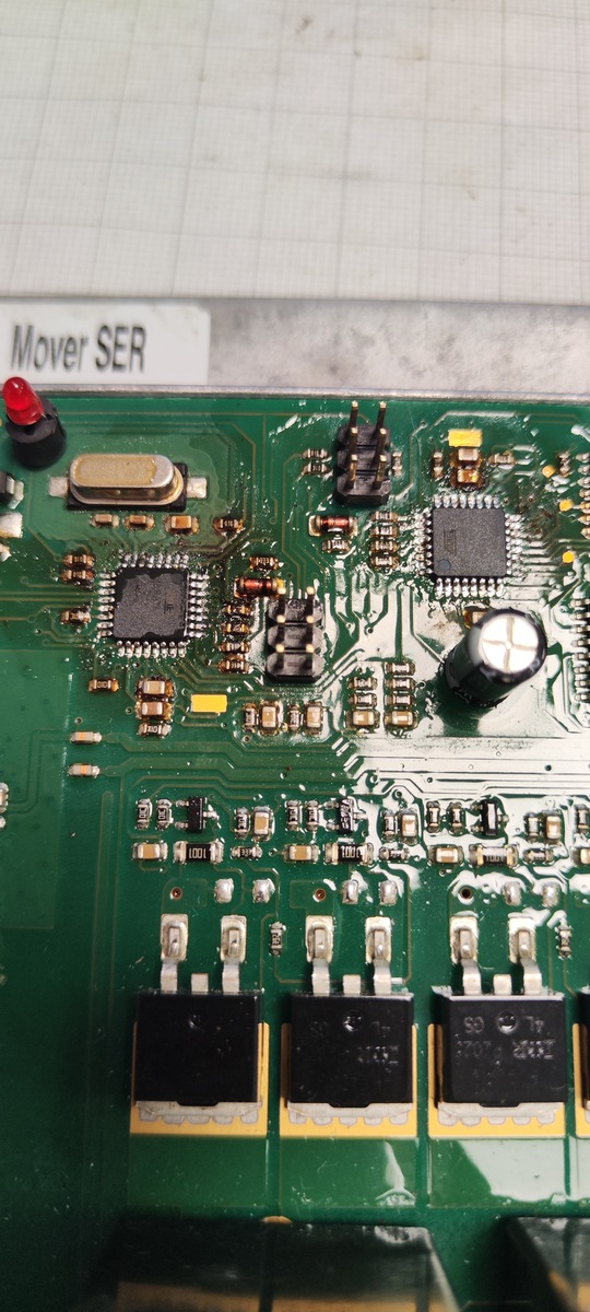

Ich hatte vor einiger Zeit das Pech, die Software von einem der Chips
gelöscht zu haben und stieß auf viel Ignoranz seitens des Herstellers.
Damit dies anderen erspart bleibt, habe ich hier die Softwarestände für
den Truma Mover SE und Truma Mover TE angehangen.
Zur Info:
Die Platinen der beiden sind in der neueren Version scheinbar identisch.
Es unterscheidet sich nur die Software und der Inhalt des EEPROM vom
Mikrocontroller 1 (direkt am Quarz).
So kann man aus einem TE Steuergerät ein SE und umgekehrt machen.

Die Programmierung erfolgt ganz üblich über die 6 polige
ISP-Schnittstelle. Die kann mit z.B. einem USBasp erfolgen. Die
Schnittstelle befindet jeweils direkt neben dem jeweiligen Chip.

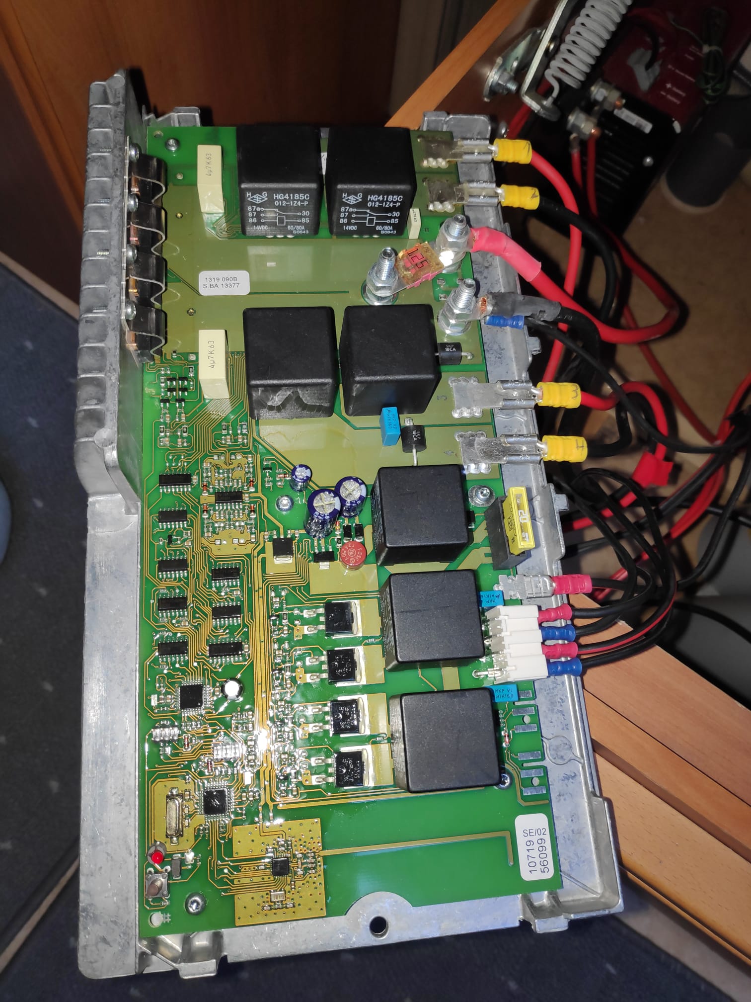

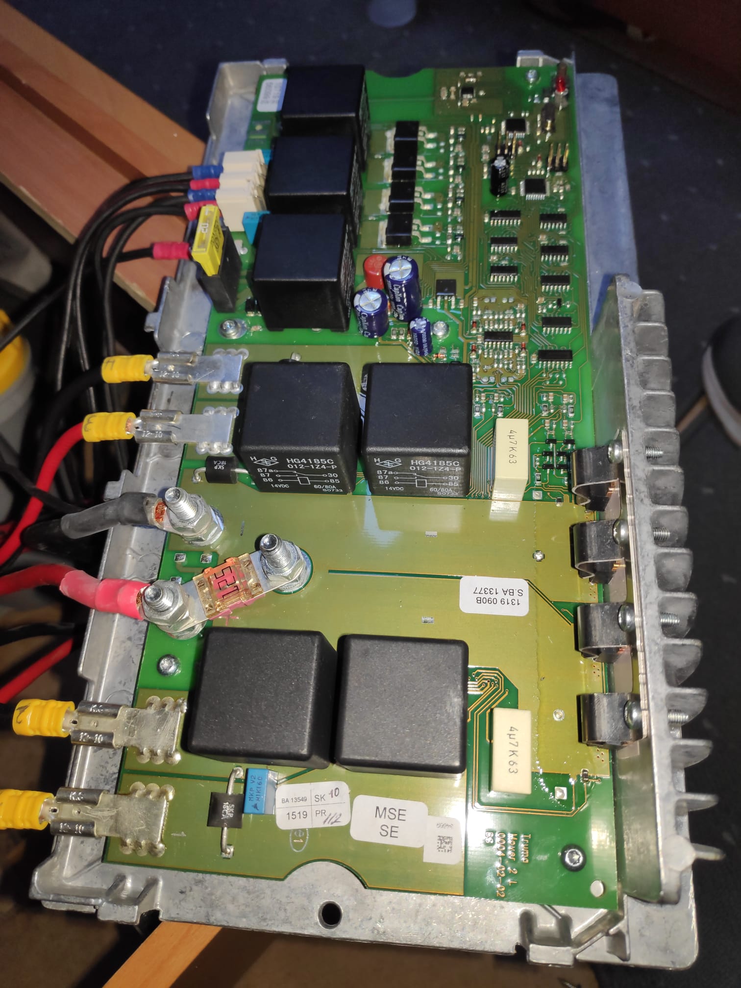

von Wolfgang (wolfes-ktm)
Servus,
ich reihe mich auch mit ein!
Mein Kumpel hat auch eine defekte Truma SE R Steuerung.
Problem: Keine Steuerbefehle werden mehr angenommen.
Was haben wir alles gemacht:
- Neue Batterien in der FB.
- Moverbatterie auf Spannung (unter Last) geprüft.
- Sichtkontrolle der Platine (i.O.)
- Reset der Steuereinheit durchgeführt und FB neu angelernt.
Soweit so gut, der Reset der Einheit und FB neu anlernen funktioniert
einwandfrei. Also kann ich ein Problem FB -> Steuereinheit ausschließen.
Zur Verfügung steht ein Multimeter und ich kann Plus von Minus
unterscheiden.
Ein bisschen AVR Kenntnisse habe ich aus dem Modellbaubereich und kann
zumindest Software neu flashen. Programmieren kann ich nicht.
Anbei ein paar Bilder der Platine.
Um hilfreiche Antworten wäre ich sehr dankbar.
Viele Grüße
Wolfes

Leider ist mir heute durch Stress auch der Fehler passiert, dass ich +
mit - vertauscht habe. Jetzt hat es die Dioden zerschossen.
Weiß jemand welche Dioden ich verwenden kann ?
Hätte mir diese raus gesucht, würden diese passen ?
https://www.reichelt.at/at/de/gleichrichterdiode-45-v-10-a-do-201-sbr-10u45sd1-t-p217019.html?PROVID=2807&gclid=Cj0KCQiAgaGgBhC8ARIsAAAyLfEzy7tKgAU7HDChqY_HnKn5d2XrOv-BBY3-vCiFI176qKXFDD5zkCAaAoF0EALw_wcB
Hoff das hier noch wer reinschaut :)
lg Manuel
na?
fängt die Campingzeit an? :-]
wie heisst die rechte Diode im roten Kasten denn?
so dürfte auch die linke sein.
von Manuel G. (speedy86)
Ich mach heute noch genauere Fotos. aber so wie oben schon geschrieben
war:
V80S Diode.
lg
Also ich konnte zurzeit ohne auszulöten folgendes herausfinden:
Es ist eine 80SQ04 die Letzte Zahl kann ich noch nicht lesen.
darunter steht noch 3T0H
Kann es sein das es eine 80SQ045.
Hätte diese gefunden:
https://www.luedeke-elektronic.de/Schottky-Diode-80SQ45-max-45V-8A.html?refID=008
Leider aber auch nicht mehr auf Lager.
lg
Manuel
von Hubert H. (huhu)
Verwende irgend eine Schottky mit min. 8A und 40V Sperrspannung, sind in
jedem PC Netzteil vorhanden.
ich wundere mich, dass es offenbar in solch einem Gerät
keinen vernünftigen Verpolungsschutz gibt.
Da hat bestimmt schon wieder so'n BeWe-Eller zugeschlagen
von H. H. (Gast)
z.B. SB840.
Ok also probiere ich das mal mit so einer, tausche gleich beide aus.
https://www.reichelt.at/at/de/schottkydiode-40-v-8-a-axial-sb-840-dio-p216606.html?r=1
Werde dann hier berichten ob es funktioniert hat.

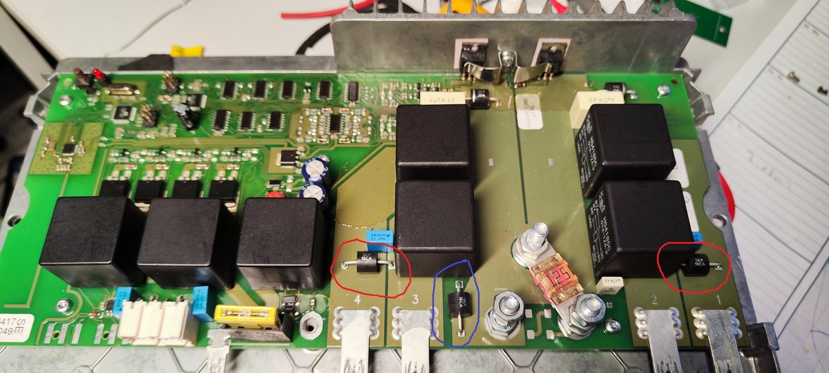

von A. M. (annell)
Hallo Manuel,
kannst du mir einmal sagen ob bei dir die 5KP18CA alle Durchgang haben?
Bei mir gehen beide Motoren nicht mehr. Habe die Truma SE und suche
gerade nach dem Fehler. "Grün" eingezeichnet ist offen und "Rot" hat
Null OHm in beide Richtungen. Welche ist nun kaputt...;-)
von H. H. (Gast)
Die Rote natürlich.

A. M. schrieb:
> Oh das ging aber Schnell...;-) Vielen DanK!
Etwas zu schnell. Da sind ja noch die Relais parallel, die überbrücken
die Diode.

von A. M. (annell)
Update bei meinem Problem:
Die beiden Atmegas ausgelesen und verglichen, Daten stimmen mit den
gepostetetn von oben überein.
Die beiden Dioden mit vermeintlichem Kurzschluß habe ich ausgelötet und
musst feststellen das diese in Ordnung sind. Es wird also nur mit einem

von A. M. (annell)
Wäre jemand von euch so nett und würde mir einen Softwarestand von einem
SER Modell zukommen lassen?
von A. M. (annell)
Hat denn keiner diesen Typ? Oder scheitert es am Programmieradapter?
von H. H. (Gast)
> Programmieradapter?
Es wird wohl an der Software scheitern. Oder hast du die vom Hersteller
bekommen?
von A. M. (annell)
Die Chips sind nicht mit Fuses gesichert. Das kannst du alles mit jedem
AVR Programmer auslesen.
Die Software welche oben gepostet wurde, geht bei meinen Steuerungen so
nicht, das kann daran liegen da ich die Variante mit den Anfahrmotoren
habe. Vielleicht ist das das Problem, so zumindest meine
Hoffnungen...;-)

von Enrico (wenrico)
Ich habe eine Mover Go2 RH1 Steuerung und nach einer Verpolung die
Dioden und die FETs getauscht, da diese defekt waren. Es scheint nun
aber auch die Firmware der AVR´s betroffen zu sein. Hat jemand die
passenden Hex-Files oder weiß, ob die irgendwie beschaffbar sind?

von Knuddel (knuddel)
Kurt schrieb:
> Hallo werte Helfende und Opfer des Schicksals,
> hat jemand eine Platine ( siehe Themenstarter )  erfolgreich
> wiederbelebt ?
> Ich tausche mal meinen rechten MOS FET aus da PENG und ebenso den
> anderen sowie die beiden 40V 8A Dioden.
> Weiß gar wer ob der MC bei Verpolung auch defekt ist ? einer meinte ja
> nach Reparatur muss man die SW des MC flashen - was ja meiner Meinung
> nach eher auf einen defekt des MC hinweist und dann hier meine Arbeit
> einstellt.
> Grüße
> Krampi
Hallo Krampi,
Hattest du Erfolg?
Ich hatte 4x kurz 2x lang
Da die Bedienung sich nicht mehr verbunden hatte, habe ich einen anlern
Versuch gestartet.
Ich weiß nicht ob vorher noch ein anderer Fehlercode zu sehen war.
Dann habe ich gesehen, das die Linke Diode einen Riss hat.
Habe mehrmals Reset gemacht und irgendwann hat der anlern Versuch wohl
funktioniert, denn jetzt leuchtet die Fernbedienung durchgehend grün und
die Steuereinheit fängt an schnell rot zu blinken.
Laut Fehlerbaum also ein Problem in der Steuer Einheit.
Ich hoffe das ist nach dem Dioden Tausch behoben.
Update:
Also die Dioden tauschen bringt nichts.
Das Verhalten danach ist das Gleiche.
Das Steuergerät blinkt nach por konstant langsam.
Sobald ich die Fernbedienung einschalte kommt der Code 6x kurz 2x lang.
Die Fernbedienung piept und blinkt weiter.
Normales anlernen ergibt einen langezogenen Ton. Die Bedienung blinkt
weiter. Die led an Steuergerät erlischt kurz um dann wieder obigen
Fehlercode zu senden.
Wenn ich die Anlerntaste am Steuergerät festhalte und dabei die
Fernbedienung mit rückwärts Taste gedruckt einschalte leuchtet dann die
Bedienung konstant und die Steuerung blinkt schnell. Das bleibt bis zum
Nächsten por.

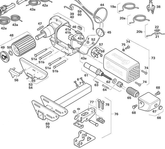

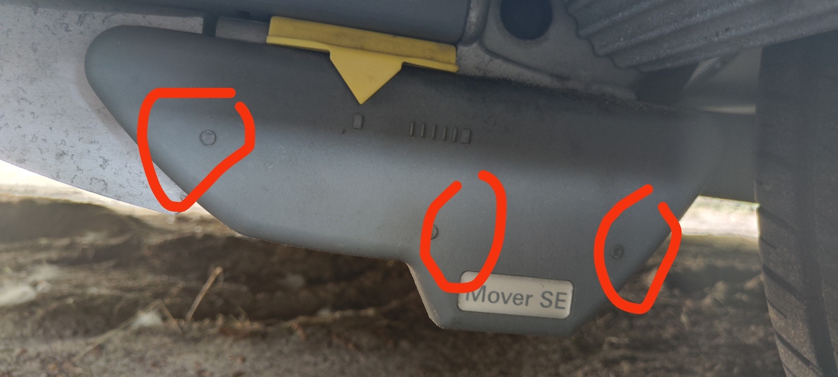

von A. M. (annell)
Probiert einmal die Spindel mit der 7er Nuss etwas reinzudrehen, also in
Richtung Rad. Dann war bei mir der blink Code weg. 6x kurz 2x lang.
Ich muss das mal nach meinem Urlaub untersuchen. Vielleicht hat das
etwas mit dem Gummipuffer zu tun der in der Spindel sitzt? Gegen die
fährt ja der Motor wenn er das Antriebsrad löst. Dann geht er in
Strombegrenzung und löst es kurz wieder an. Vielleicht hilft euch das
etwas weiter.
Das würde ich sofort probieren, allerdings sehe ich nicht, wie ich den
grauen Deckel mit ser Schriftzug ohne Gewalt abbekommen um den
metallenen Deckel der Spindel abzuschrauben.
Das ist nämlich anscheinend kein Stopfen vor der 7-er Spindel Aufnahme
sondern…
Der Stopfen scheint auch aus Metall zu sein und der kleine Schlitz zum
aushebeln reicht nur um einen kleinen Schraubendreher abzubrechen…
Also muss wohl die ganze Verkleidung ab, oder?
von A. M. (annell)
Nein mit dem kleinen Schraubendreher die Kappe lösen. Dann kannst du
diese.mit zwei Fingern abziehen.
von Oliver S. (oliverso)
Der Stopfen ist aus Kunststoff, und lässt sich heraushebeln, abwechselnd
unten und oben, oder so. Der ist ca. 1cm dick, und sitzt etwas stramm.
Oliver

Übrigens scheinen die geplatzten Schottky-Dioden keine große Rolle zu
spielen. Wenn die Dioden tot sind, geht vermutlich der IRFP4004 Power
MosFET beim Abschalten ab 40V Überspannung/Unterspannung in den
Avalanche-Durchbruch, um die induktive Energie abzubauen.
Das ist bei diesem Typ im Datenblatt auch gut dokumentiert. Solange die
Tjmax nicht überschritten wird, hällt er das wohl ziemlich lange aus...
(Vorausgesetzt natürlich, alle ebenfalls mit den 40V gequälten Bauteile
halten das auch dauerhaft aus.)
Da könnte es A/D-Eingänge in ICs geben, die für die Diagnose verwendet
werden. Hoffentlich sind die gut geschützt. Schade, dass wir keinen
Schaltplan haben...

Du meinst die Schrauben 63 die die Spindel im Gehäuse 39/40 halten.
Aber wie bekomme ich die Abdeckkappe/Blende 53/54 mit der Skala ab, die
mit den drei Stiften 55 befestigt ist? Erst den Positionspfeil 56 mit
Kraft abziehen und dann? Kann man die Stifte nach innen durchschlagen?
Diese Abdeckkappe sitzt bombenfest. Mit rütteln und ziehen ist da nichts
zu machen....Vielleicht mit einem großen Schlitzschraubendreher an
mehreren Stellen dahinter gehen und gleichmäßig von den drei Stiften
nach vorne abhebeln?
Evtl. reicht es aber auch die Kappe 73 mit den drei Schrauben 74 zu
lösen, um an die Anschlüsse zu kommen, oder?
https://wohnwagen-forum.de/forum/index.php?thread/84575-mover-truma-ser-gummib%C3%A4lge-defekt/&postID=1595534#post1595534
Ich würde aber erst mal einfach 12V auf die Anschwenkmotore geben
(direkt von der Batterie auf die Kabel, Sicherung nicht vergessen, oder
mit Labornetzteil). Da  siehst bzw. hörst du doch, ob die noch
funktionieren.
Oliver
von A. M. (annell)
> funktionieren.
> Oliver
Da sauf jeden Fall...die gelbe Blende kannst du mit dem Schraubendreher
vorsichtig abheben. Dann hast du drei graue Splinte die musst du mit dem
Dorn vorsichtig durchschlagen.
von A. M. (annell)
Hab's mal schnell aufgenommen...sitzt Grad davor und genieße den kalten
Wein!

Jetzt kann ich demnächst mal versuchen, die Programme auszulesen...
von A. M. (annell)
Ohja...das wäre gut wenn du den Code hier einmal Posten könntest...und
schön das der Mover wieder geht!😜
So, ich hab hier mal den Code für die Neue und die Alte hochgeladen.
MEGA1 ist der neben dem Quarz.
Ich bin mir mit den Baujahren nicht ganz sicher, könnte sein dass die
alte 2012er auch schon mal getauscht wurde, also neuer ist.
Der Code für die beiden Baujahre ist leicht unterschiedlich...

Kam erst jetzt dazu....also das flashen hat jetzt nicht den erhofften
Durchbruch gebracht. Hatte auch eine Universal FB ausprobiert. Jetzt
habe ich direkt einmal neue Atmega verbaut und teste das heute
Nachmittag einmal. Vielleicht schreibt er beim ersten Mal irgendwelche
Fußes und dann geht das neu programmieren nicht mehr.
Ich werde berichten....😜
von Klaus R. (klaus2)
...das würde dir dein Programmer sagen & verify würde auch fehlschlagen?
Klaus.
