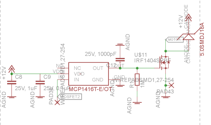

ich habe eine Schaltung entworfen, die an einem Labor Netzteil wunderbar
funktioniert, bei dem Akku, für den sie gedacht ist, aber überhaupt
nicht geht. Meine Überlegung ist, dass die Akku Spannung zu sehr
variiert und der uC deshalb nicht arbeiten will. Theoretisch sollte es
daher doch reichen, wenn ich einen Glättungskondensator vor meinen
Spannungswandler setze, oder?

Und was heist "geht nicht"?
>Meine Überlegung ist, dass die Akku Spannung zu sehr>variiert und der uC deshalb nicht arbeiten will. Theoretisch sollte es

Sollte sich aber eigentlich nur bemerkbar machen, wenn der Mosfet eine
Last schalten muß, die der Akku nicht verträgt.
Es fehlen also Angaben, was für ein Akku das ist, was für eine Last, wie
sich das Problem äusert, mit was für einem Netzteil die Schaltung
funktioniert, was für ein Spannungsregler das im Plan ist, ...

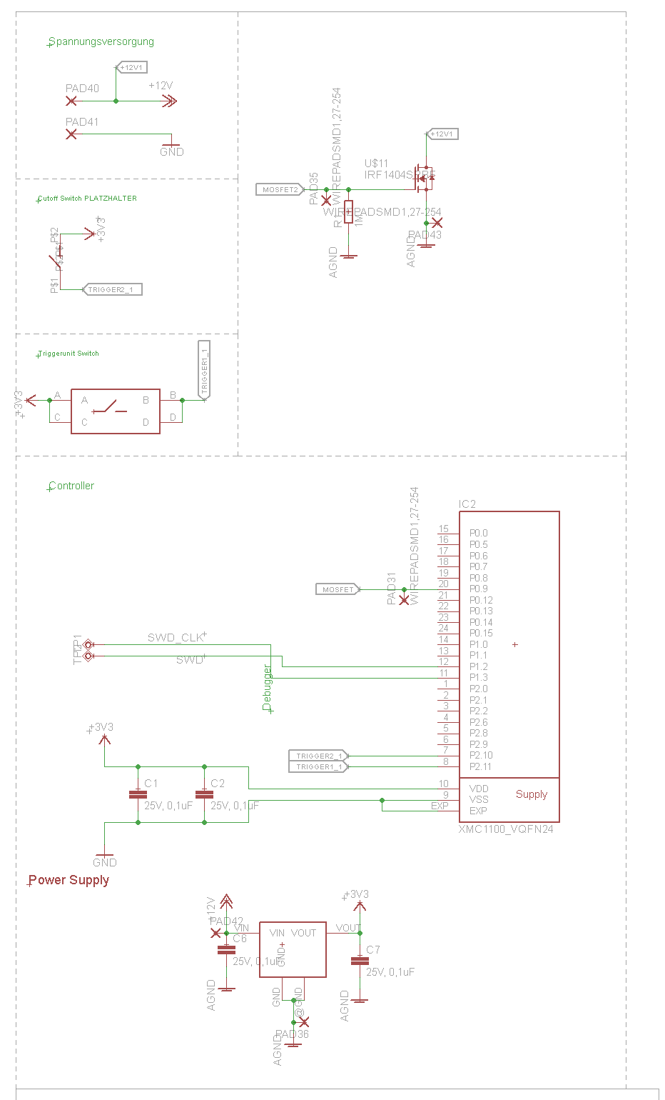

Bene schrieb:> Meine Überlegung ist, dass die Akku Spannung zu sehr> variiert und der uC deshalb nicht arbeiten will
Du solltest lieber überlegen, wie ein MOSFET, der 10V am Gate sehen will
um voll durchzuschalten, an deinem 3.3V uC funktionieren soll.
Auch solltest du überlegen, ob du deine 5 Teilschaltungen nicht lieber
zusammenstecken willst. So ist das bloss ein Verhau von Einzelteilen,
bei dem JEDER der den Schaltplan lesne soll, erst mal suchen muss, wo
denn überall das Lebelwort sonst noch auf der Seite auftaucht. Label
sind zum Übergang von einem Schaltplanblatt auf ein anderes gedacht, und
selbst dann ordnet man sie logisch an um zusammengehörige wiederfinden
zu können.
Und da niemand weiss WAS für ein Spannungsregler das ist, kann auch
niemand wissen ob er korrekt verschaltet ist.
Zudem weiss niemand, was XMC1100 sein soll, ein nackter uC oder ein
Eval-Board.
Auch weiss niemand, welchen Akku du denn nun angeschlossen hast, 1 Zelle
LiIon mit 2.5 bis 4.2V ?

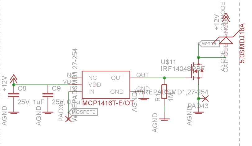

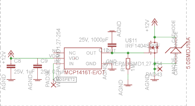

Vielleicht überseh ich ja was (fehlt ja einiges), aber es sieht so aus,
als ob der MOSFET 12V mit GND verbindet!?! Was soll das? Geht das
Labornetzteil dann in die Strombegrenzung?
es scheint tatsächlich eine Konstellation vorzuliegen, bei der der
IRF1404 +12V und GND verbindet! Dies mag unvorteilhaft erscheinen, aber
nicht unmöglich sein.
Mit freundlichem Gruß
Wenn die Schaltung wirklich gemäß dem Schaltplan aufgebaut worden ist,
dann schaltet der Mosfet nie ein, weil an seinem Gate nichts anderes als
ein Widerstand nach AGND angeschlossen ist, der UGS auf 0 hält.
Da auch AGND keine Verbindung zu GND hat, kann der Spannungsregler nicht
richtig arbeiten.
Es ist also kein Wunder, wenn bei der Schaltung nichts, aber auch gar
nichts geht.

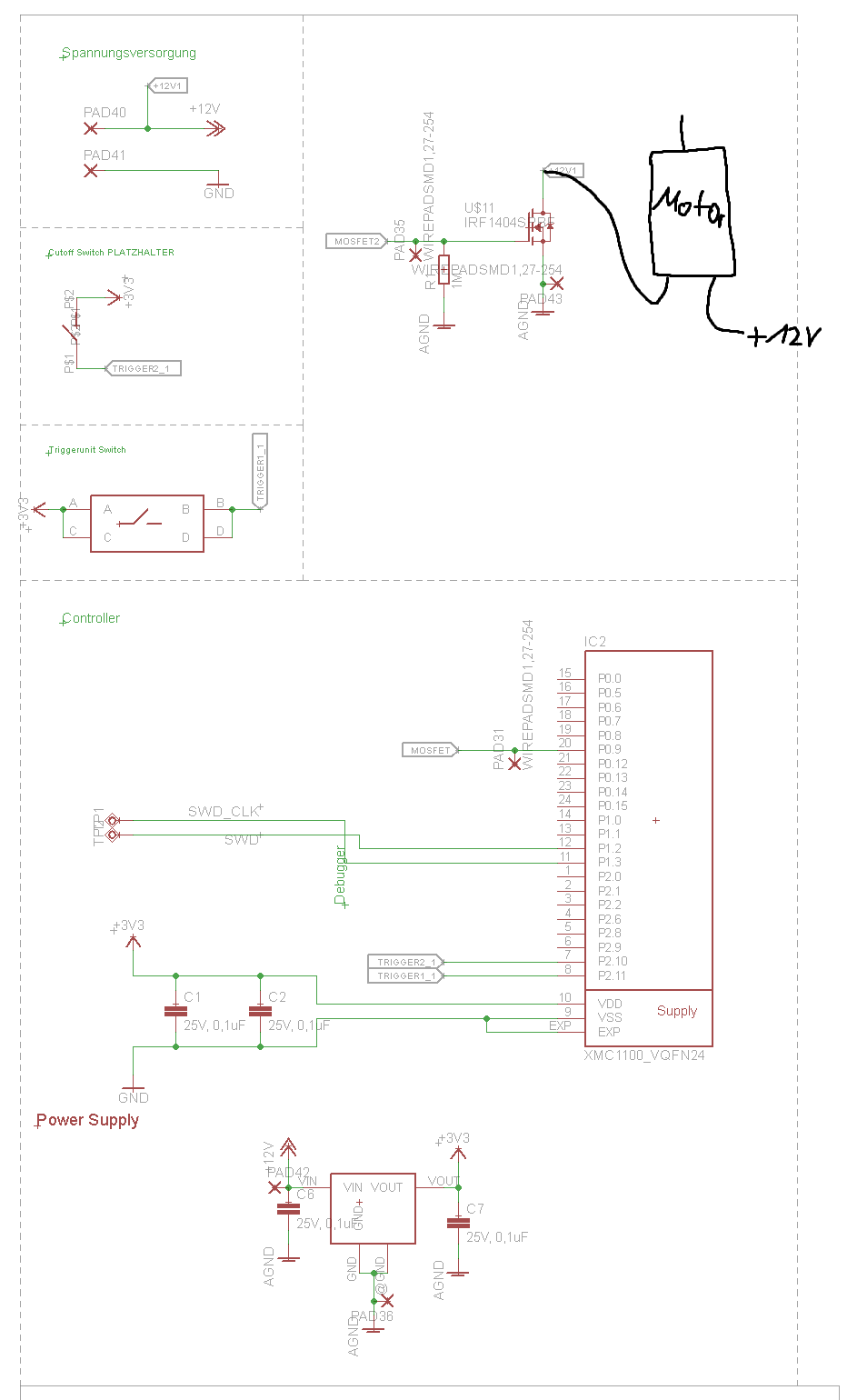

Ich habe den Thread wohl etwas unvollständig eröffnet, tut mir Leid.
Vor dem Mosfet, ist ein Motor, der mit 12V verbunden ist und nur geht,
wenn das Mosfet schaltet, im Anlaufen zieht dieser bis zu 20A.
Verwendet wird ein 11.1V Lipo mit 20C.
Der Regler ist ein UA78M33QDCYRG4Q1
(http://www.mouser.de/ProductDetail/Texas-Instruments/UA78M33QDCYRG4Q1/?qs=WxL8HmPi5r6pUR58h5lMWg==)
Getestet wurde es bisher am Netzteil nur mit ner LED + Vorwiderstand.
Das hat auch wunderbar funktioniert. Mit dem Akku geht leider gar
nichts.
Bezüglich GND und AGND, Ich muss einen teil des Boards, aus
Platzgründen, auf den anderen im 90° anlöten und es war einfach schöner
in Eagle zu entwerfen, wenn nicht so viele Airwires da sind.
Benedict K. schrieb:> Vor dem Mosfet, ist ein Motor, der mit 12V verbunden ist
Das ist halt die Folge von diesen rotzfaulen Schaltplänen, dass nichtmal
der Ersteller sieht, was alles falsch ist.
Freilaufdiode fehlt offenbar auch.
Die anderen 4 Tips übergehst du geflissentlich, weil die nur deinen
Traum der schönen heilen Wunschtraumwelt zerstören könnten.

Der Mosfet ist am Gate über das Label Mosfet2 angeschlossen, diese Label
existiert sonst nirgends, nur ein Mosfet am µC
Der µC liefert nur 3,3V am Port. Der IRF kann bei der Gatespannung
vieleicht ne Led einschalten, aber keine 20A für einen Motor?
Du brauchst einen Treiber für den Mosfet.

Ich formuliere das Problem jetzt nochmal neu.
Meine Schaltung soll zwei Taster auslesen und in Abhängigkeit davon ein
Mosfet schalten.Vor dem Mosfet sitzt ein Motor, der beim anlaufen bis zu
20A zieht.
AGND und GND können als gleiches Potential angesehen werden und sind
physisch auf der Platine miteinander verlötet. (Ich ändere den
Schaltplan noch und werde ihn nochmal hochladen, mir fehlt leider dieses
Wochenende die Zeit.)
Als Regler wird der UA78M33QDCYRG4Q1 von Texas Instruments verwendet.
Die gesamte Schaltung wird später von einem 11.1V Lipo betrieben. Dieser
wird 2400mAh mit 20C haben.
Getestet habe ich das ganze an einem Labornetzteil mit einer LED. ->
geht
Sobald ich auf den Akku wechsle, funktioniert es nicht mehr.
Ich habe erst am Montag wieder die Möglichkeit, mir alles genau mit
einem Oszi anzusehen.
Bis dahin, ist ein Treiber wirklich nötig, die Maximale Frequenz, die
ich schalten will, wäre 1Hz. Könnte ich nicht stattdessen einen
Transistor einbauen?
Ich ändere den Plan ab und berücksichtige alle Tipps, die im Thread
aufgeführt wurden und stelle ihn nochmal hoch.
Vorerst nochmal der Schaltplan + die Einbindung des Motors.
Benedict K. schrieb:> Die gesamte Schaltung wird später von einem 11.1V Lipo betrieben. Dieser> wird 2400mAh mit 20C haben.
Den würde ich als etwas klein für 20A ansehen.
Ausserdem wird vermutlich Dein Transistor mit 3,3V nicht
ausreichend angesteuert, um 20A zu schalten.
Schalter ziehen meistens auf GND, nicht auf VCC damit man die PullUPs
des Controllers verwenden kann. Vllt kann der auch pull down, dann geht
es sich so. Hat er gar keine internen Pull Widerstände, brauchst du die
noch extra.
Wenn du den Mosfet mit einem Treiber oder nem Transistor schaltest,
kannst auch gängige Typen mit höherer Ugs_th nehmen.

Benedict K. schrieb:> Sollte nun so passen, oder?
Naja, nicht so ganz. Aktuell fehlt in dem Plan deine Last (Motor?) - der
FET würde hier einen fetten Kurzschluss von 12V nach AGND produzieren.
C12 kannst du vermutlich weglassen - mit der kapazitiven Last Cl im
Datenblatt ist vermutlich eher die Gatekapazität des Leistungs-FET
gemeint.
Des Weiteren gehört die Freilaufdiode parallel zur Last und nicht
parallel zum MOSFET.
Rainer
OK, Du willst also nen programmierbaren MOSFET für Deine Softair bauen?
Bedenke, dass mit der Freilaufdiode der Motor auch relativ abrupt zum
Stehen kommt, bedeutet höheren Verschleiß bei den Kohlen...
Das sind keine Schaltpläne, das ist eine einzige Frechheit! Beschriftung
mehrfach übereinander und kreuz und quer. Ein aGnd nach oben, der
nächste direkt nebenan nach unten.
Mit dem "Schaltplan" des ersten Postings hat das wohl auch nichts mehr
zu tun.
Sorry, so will und kann dir niemand helfen.
