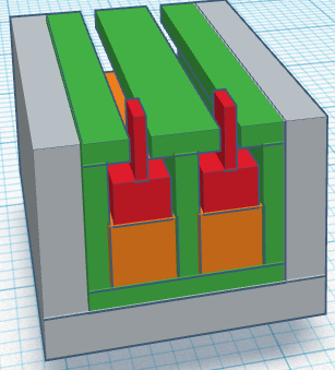

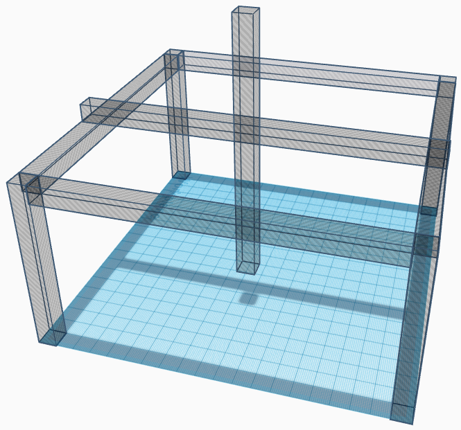

Ich habe vor für unsere Azubis einen Miniatur-portalkran als
Schulungsmodell zu bauen.
Generell könnte man die Motoren einfach mit Leitungen versorgen. Das
Problem dabei ist aber, dass dann die Leitung immer mitfahren würde und
man überall Leitungen rumhängen hätte.
Daher suche ich Miniaturstromschienen wie auf dem 2. Bild, sodass die
Motoren vom "Ausleger" über diese Schienen versorgt werden und man keine
Leitungen mehr rum hängen hat.
Weiß jemand wo man soetwas in verschiedenen Ausführungen und Größen
bekommt?

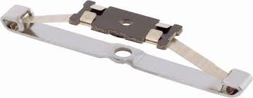

Gast #5122009
ich vermute solche Schleifkontakte wie von der carrera Rennbahn haben
sich schon irgendwie bewährt. man nimmt eben zur Absicherung ein
schleiferpaar mehr an die Konstruktion um die ausfallsicherheit zu
erhöhen

Gast #5122056
Nein, die gehen nur in eine Richtung. Das sind normalerweise nur
einfache Litzen die vom Fahrzeuggewicht aud die Stromschiene gedrückt
werden, Rückwärts knicken die um.
Wie hat das denn ein richtiger Portalkran gelöst?

Gast #5122302
Der Andere schrieb:
die knicken nur um wenn sie verhaken
die gleitfäche ist glatt, man könnte den schleifer statt
so  /   ungefähr so gestalten als  U  das geht in beide Richtungen
sicher
kennt ihr die Stromabnehmer beim Autoscooter
funzt doch auch so als gebogener draht
