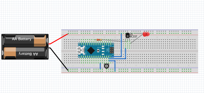

Wie der Titel schon sagt möchte ich LEDs mit dem Arduino Nano über eine
Emitterschaltung eines NPN-Transistors dimmen.
Ich habe eine externe Spannungsversorgung von 12V.
Vorgegeben ist für die LEDs eine Spannung von 12V und gemessen habe ich
einen Strom von ca 650mA.
Dann habe ich nach einem Transistor gesucht und bin auf den BC337
gestoßen, da dieser eine Kollektorstrom von 800mA kann laut Datenblatt.
Um einen geeigneten Basiswiderstand zu berechnen hab ich
https://www.mikrocontroller.net/articles/Basiswiderstand diese Seite
hier zu Hilfe genutzt, also rein ins Datenblatt hFe bei Figure 3 bei Ic
= ca. 650mA abgelesen (gilt aber nur für Vce = 1V, ich hab hier aber 12V
oder?).
Damit dann Ib=Ic/hFe = 650mA/80 = 8,125mA berechnet und dadurch dann den
Basiswiderstand Rb = 3,8V/8,125mA = 467,... Ohm abgerundet auf ca
450Ohm.
Jetzt meine Frage, habe ich die Schaltung richtig aufgebaut? Und stimmt
die Berechnung des Basiswiderstands?
Danke schonmal für euere Antworten.

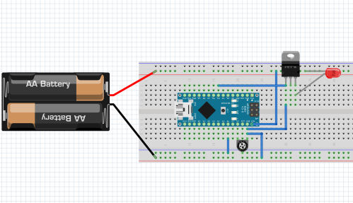

Habe jetzt nochmal einen neuen "Schaltplan" erstellt. ich weiß dass der
nicht optimal ist, aber soll ja nur zeigen wie meine Schaltung aufbaun
würde ob das so passt.
von MOSFET (Gast)
bene_sch schrieb:
> ob das so passt.
Der erste PIN vom MOSFET ist doppelt belegt und der mittlere frei.
Bestimmt ein Flüchtigkeitsfehler.

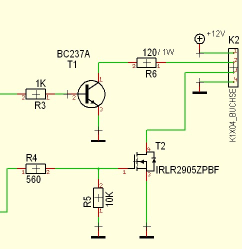

von Bussard (Gast)
Es hat schon einen Grund, warum in meiner Schaltung vor dem Gate 2
Widerstände sind.
Was passiert, wenn der Arduino noch nicht programmiert oder falsch
programmiert ist --> die LED leuchten genau so oft, wie das Brötchen
beim Herunterfallen auf der Butterseite liegt.
Zu Haus am Netzteil wird die Schaltung gut funktionieren, aber nicht im
Auto. Da gibt es Grundsatzartikel im Wiki zu.
Brauchst du nicht beachten, deine Schaltung wird es jedoch schon merken
von Axel R. (Gast)
https://www.conrad.de/de/mosfet-fairchild-semiconductor-rfd14n05l-1-n-kanal-48-w-to-251-3-1265023.html
such Dir was im TO-251-3 aus, das ist dann nicht so ein "riesen
Brummer". Die 650mA schafft der locker. Auch wenn der Mosfet 100mΩ haben
sollte: bei den kleinen Stömen zu verschmerzen.
Deinen BC337 kannst Du eigentlich auch nehmen, obgleich die 800mA schon
etwas eng sind. Die Stromverstärkung geht da dann doch schon mächtig in
den Keller. Da gibt es zb. die BC637-BC639, die schneiden nicht ganz so
schlecht ab, wenn es um möglichst geringen Basisstrom bei hohen
Kollektorströmen geht.
Alledrings ist die Verlustleistung bei Bipolar-Transistoren meist etwas
höher, als bei MOSFETs, da die Sättigungsspannung (die 1V, die im
Datenblatt angegeben waren -> wo Du noch dachtest, es einen 12) relativ
konstant etwa um 200mV beträgt (hängt vom Typ und vom Basisstrom ab).
Sind dann bei 650mA (LED-Strom) mal 200mV (U_CE) aber gerademal
130mWatt. Hinzu kommt die Leistungsaufnahme im Basiskreis. 0.7->0.8V mal
Basisstrom.
Ist aber auch noch nicht viel.
https://www.reichelt.de/BC-BCY-Transistoren/BC-639/3/index.html?ACTION=3&GROUPID=2881&ARTICLE=5033
Aber auch beim Mosfet (im Eingeschalteten Zustand) sind 650mA bei
(großzügig angesetzten) 100mΩ wenig: 0.1Ω mal 0.65A² macht gerademal um
die 40mWatt. Ohne Verluste im Gatekreis, da dort kein (statischer) Strom
fliesst.
Da Du von PWM redest: wie hoch ist die PWM Frequenz? Umladeverluste hast
Du nämlich schon. Mach einen 47Ω-100Ω Widerstand ins Gate. dann ist der
FET nicht so sauschnell. Direkt zwischen GATE und SOURCE noch einen 10K,
damit der FET auch wirklich "aus" ist, wenn da "lose in der Schaltung
hängt".
Just so, wie "Bussard" das beschrieb, ogleich ich 560Ω für "etwas" zu
groß erachte. Ist aber korinthenkackerei. 1K wird auch gehen.
Viel Spaß beim basteln
Äxl

von Bussard (Gast)
> hängt".
Stimmt, für Licht-PWM sollte der "R4" Gate-R kleiner sein. In meiner
Schaltung arbeite ich im 2-stelligen Hertz-Bereich für u.a. eine
Handauflagenheizung für einen Modellflugsender (Winterbetrieb).
Stimmt so nicht. Die symbolische LED muss auf jeden Fall "in die Mitte".
Masse kommt auf die eine Seite und der Arduino-Ausgang auf dei andere
Seite vom FET.
Lies dir dit erst durch, bevor du postest. mach ich auch nie :)
StromTuner
von bene_sch (Gast)
Axel R. schrieb:
> Stimmt so nicht.
Aber laut diesem Schaltplan kommt doch die LED + 12V auf Drain das
Arduino auf Gate und Masse auf Source oder hab ich mich da verschaut?
von bene_sch (Gast)
Und die PWM läuft im 5Hz Bereich sorry vergessen zu schreiben.
